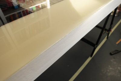

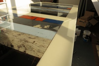

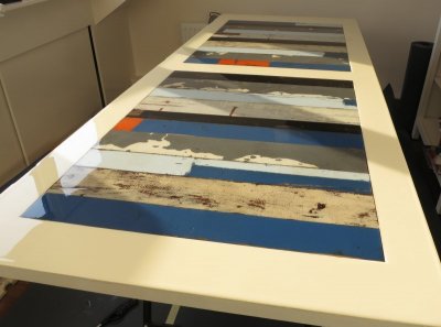

Ik heb dit onderwerp even meegelezen omdat ik zelf ook een tafelblad met epoxy wilde afwerken. Ik heb daarvoor de in post #12 besproken epoxyhars LE070 gebruikt. Ik heb een oude paneeldeur uit ons huis bewerkt en opgevuld met sloophout (uitgezocht en gekocht bij bovengenoemde houthandel Frank Pouwer).
Ik moet wel zeggen dat er wel enige verkleuring op getreden is bij de epoxy. De kleur komt licht gelig door, maar dat stoort mij niet. Ik kan me echter wel voorstellen dat je dat bij schoon hout liever een volledig kleurloos resultaat hebt. Mogelijk dat dan een foto-hars toch een betere optie is.
De bekisting heb ik gemaakt met schilderstape (2 lagen over elkaar), dit werkt redelijk goed, alleen heb ik de tape in een net iets te vroeg stadium weg getrokken waardoor er enkele uitlopers op de rand zijn gekomen, maar die moet ik vandaag nog een keer behandelen. Als je deze na 12-24 uur zou verwijderen denk ik dat het nog wel flexibel genoeg is om geen opstaand randje achter te laten. Hij is nu ongeveer 20 uur uitgehard en nog steeds flexibel, nagel indrukken kan nog zonder dat deze blijft staan. Het is wel een klus om steeds alle bubbels te verwijderen, zeker boven kieren en knoest gaatjes, mijn advies zou nu zijn om deze zo lang mogelijk te laten verzamelen en dan om het uur te verwijderen. Als de epoxy al stroperig is geworden (na +- 3-4 uur) is deze nog flexibel genoeg om helemaal te vervloeien. Zelfs stofjes verwijderen op de onderlaag lukt dan nog zonder problemen.
De epoxy liet zich prima mengen, ruikt nauwelijks (maar ben nu ook wel wat verkouden), heb ook wat op mijn vingers gekregen, maar daar helemaal geen klachten van gehad.
Voor het gieten van een laagje van ongeveer 1mm dik, inc vullen van bijna alle kieren tussen de planken was ik 1.6kg hars en 0,96kg uitharder kwijt.
Ik ben uiteindelijk wel tevreden met het resultaat, maar had achteraf misschien eerder voor een fotohars gekozen (oa. Mr Boat)
Gr
Steven

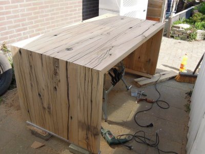

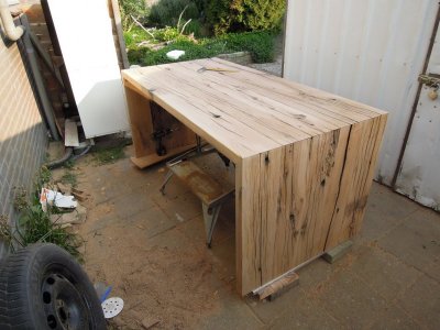

Na ERRUG veel niet nagekomen afspraken, heb ik vorige week dan toch eindelijk een bosje hout waar een tafel van te maken valt! D.w.z., heb enkele planken kunnen ruilen, in ieder geval alles wat onjuist gezaagd was. Heb ook enkele planken met de rotte plekken gehouden, vond het wel erg mooie planken.
Die gast van de houthandel zei dat hij het niet zelf gezaagd had en dat het inderdaad nergens op leek...van de andere kant, was`ie er wel zelf bij met inladen en lag die stapel planken al even klaar.
Hoe dan ook, ben dus begonnen. Blad is gelijmd, poten zijn gelijmd. Helaas waren er al wat planken krom getrokken (ook in de breedte) en kwam ik erachter dat er toch ook nog verschillende diktes (+/-2mm) planken waren...Kortom, het valt nog niet mee, het is wel een beetje probleemprojectje geworden...maar de aanhouder wint, "geen dooie dingen baas", leerde m`n vader vroeger.
Dus na veel schaven en schuren, heb ik dan vandaag toch eindelijk het verstek gezaagd aan alle panelen.
En dat viel ook al weer niet mee haha, want de gehuurde DeWalt cirkelzaag kon maar tot 45 graden...wat in werkelijkheid maar 43 graden bleek te zijn (verder ging hij gewoon niet).
Na een hoop gepiel en geschaaf en gerasp op de kopse kantjes :mad:, begint het er nu toch uit te zien dat het goed gaat komen.
Zal morgen even wat foto`s knippen.

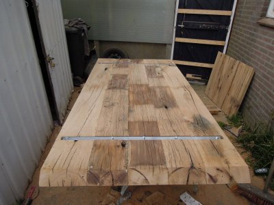

poten zaten vast met dikke stalen hoekprofielen (ingefreest). Met 8mm houtbouten kan ik de planken dan allemaal het laatste stukje vasttrekken zodat ze mooi aansluiten. Uiteindelijk zullen ze ook gelijmd worden.
op dit moment ben ik een soort v groef aan het zetten tussen de planken (zowel poten als blad). Als ik dan later de epoxy ga gieten met wit pigment erin, dan zouden er theoretisch gezien iets witte lijnen moeten ontstaan tussen de planken in.
ben erg benieuwd hoe dat in praktijk uit zal gaan pakken...
