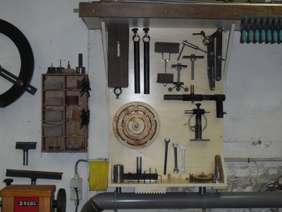

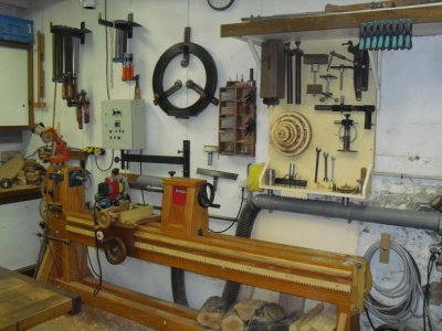

HET freesje is gearriveerd, maar alvorens te gaan proefdraaien eerst alle (nieuwe)onderdelen maar een vaste plaats gegeven, dat komt het overzicht en het gebruiksgemak ten goede.
Ook al mijn rommelbakken eens doorgespit op zoek naar wat passende sleutels, ik wist dat ik nog ergens een lange sleutel 17 had, maar waar? Uiteindelijk gevonden en mee op het bord gehangen, het is de perfecte sleutel voor het verstellen van de tandwielen. Ik heb graag per machine alle nodige sleutels bij de hand, dat spaart een hele hoop tijd en zoekwerk.
Qua constructie zijn alle plooien nu glad gestreken:D De machine staat op punt, nu is de tijd gekomen om een uitgebreide testsessie in te lassen. Morgen de stapel brandhout maar eens doorzoeken voor wat geschikte teststukken, daarna kan de pret beginnen.
Bijgaand nog een paar foto's van de complete opstelling, inclusief alle onderdelen.

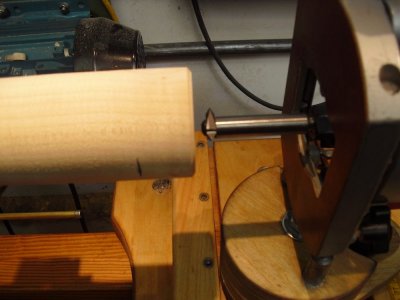

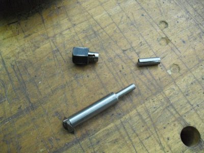

Vandaag de eerste schroefdraad gefreesd, maar dit ging niet zonder slag of stoot. Het freesje voor de binnenschroefdraad blijkt bij nameten een schacht van 6,25mm te hebben, sh... Dat past dus niet in een verloopstuk van 6mm. Kwam nog bij dat het verloopstuk dat ik liggen had er eentje is van 6 naar 12mm, daar kon ik sowieso toch niks mee doen, de gebruikte bovenfrees heeft een opname van 8mm. De eerste klus was dan ook een nieuw verloopstukje draaien, van 6,25 naar 8mm, deze kaap is nu ook gerond.
Dit is sowieso een tijdelijke oplossing, er word een nieuw onderdeel vervaardigd met een opname van 8mm, en een breder freesje (min. 8mm)

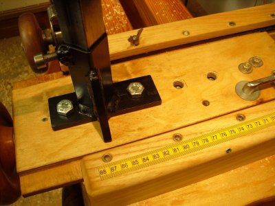

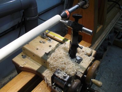

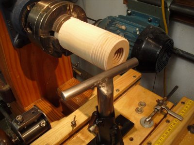

Volgende verzuchting, als de machine omgesteld is naar draadsnijden is het een hele klus om terug een leunspaan op de machine te zetten om een randje te draaien, of een stuk af te steken. Daarom de slede en de beitelsupport maar aangepast, nu kan ik ook een (nieuw gemaakte) leunspaan op de dwarsslede bevestigen:D Dit werkt een heel stuk sneller. Van de gelegenheid ook maar gebruik gemaakt om dit support aan te passen, de voetprint is nu breder gemaakt, dit komt de zijdelingse stabiliteit ten goede, de bevestiging kon hetzelfde blijven. eens geplaatst is dit nu één onwrikbaar geheel geworden.
Daarbij ook de dwarsslede maar aangepast, er steekt nu een dikke stalen lat onder de slede met de meerdere getapte gaten, ik heb nu de mogelijkheid om gelijk wat op deze slede te plaatsen met 1 of 2 bouten van M10. Is het toebehoren verwijderd dan rest er een kale slede zonder enige hindernis in de vorm van een uitstekend stuk draadeind. Tevens de maataanduiding verplaatsbaar gemaakt, de slede lag nu toch op de werkbank, dit laat veelzijdiger werken toe.

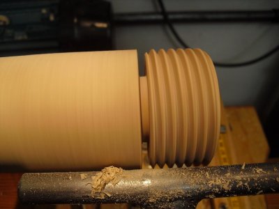

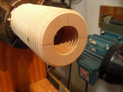

Na al dit kluswerk kon de eerste binnenschroefdraad gefreesd worden, nu, dat ziet er heel goed uit, precies echt:D Volgende week volgt dan een passende buitenschroefdraad, wat op zijn beurt zou moeten resulteren in een werkende schroefverbinding.

Een nieuwe verloopbus.
Een aangepast support en dito slede.
En een nieuwe leunspaan.
Klaar voor de binnendraad.
Met dit als resultaat.
En een stukje buitendraad gefreesd.

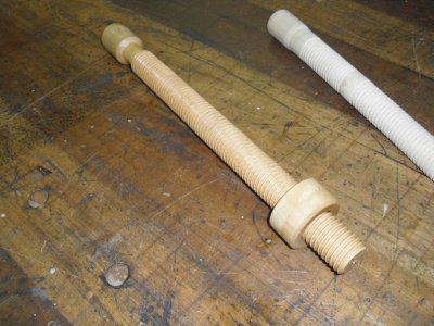

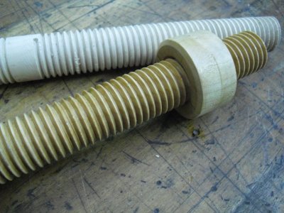

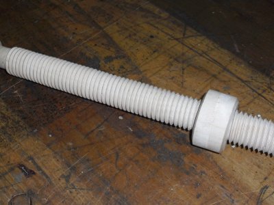

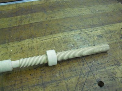

Vandaag was het "moment supreme" aangebroken, na een paar weken knutselen kon ik voor de eerste maal een paar houten onderdelen met schroefdraad erop samen breien tot één geheel:D Dat lukte boven verwachting goed, bij de tweede poging waren de juiste instellingen gevonden. Dit sloeg dan voornamelijk op de nodige speling tussen moer en bout of spindel, anders dan bij een stalen bout en moer moet er bij een houten exemplaar altijd wat speling gelaten worden. Een andere parameter was de aanvoerrichting, voor buitendraad is dit van links naar rechts aanvoeren, de diepte kan in één gang gefreesd worden, 4mm diep bij deze setting, daar heeft zowel machine als frees totaal geen moeite mee.
Voor vlotter stelwerk ga ik wel een soort meetinstrument moeten ineen flansen om de binnenschroefdraad op te meten, en dan specifiek de diepte van de schroefdraad, dit bepaald namelijk ook de buitendiameter van de bout. Nu is het wat giswerk, met een schuifmaat kan ik niet tussen de gangen meten binnenin de moer, aan de buitenkant meten is niet juist genoeg.
Maar eens de juiste passing gevonden verloopt het draadfrezen als een fluitje van een cent, beide passen perfect ineen, de moer loopt vlot over de hele schroefdraad heen en weer.
De op voorhand gedraaide cilinders wel even op maat gedraaid met de (boldraai)beitel op de slede, zo zijn deze perfect cilindrisch en op de juiste diameter, nauwkeurigheid tot op 0,1mm.
De gefreesde buitenschroefdraad vereist weinig nabewerking, even door de draadgangen met een schuurpapier bij een links en rechts draaiende machine en de schroefdraad is klaar voor gebruik.
De conclusie na de ervaringen van vandaag is dat de machine op punt staat, daar moeten geen wijzigingen meer gebeuren, alles werkt naar behoren, getuige het eindresultaat:D Als ik hier nog winst wil boeken qua afwerking gaat het van de rest moeten komen.
Komende weken gaan dus nog testen volgen met andere houtsoorten, een andere volgorde van bewerken, eerst de spindel dan de moer bijvoorbeeld, dit zal vermoedelijk makkelijker zijn om de onderdelen op elkaar aan te passen. Ga ook eens experimenteren om de gedraaide cilinders eerst al eens een paar lagen lijnolie te geven alvorens er draad op te frezen, een beetje analoog aan het werken met draadstrelers. Een oppervlakteafwerking bind de vezels, wat zou moeten resulteren in een gladder freesresultaat.
Ook de 60° frees ga ik nog eens onder de loep nemen, ik zou op de tophoek graag een kleine radius krijgen, scherpe punten in hout is voor niks nodig, een (zeer)kleine radius geeft een mooier resultaat.
Dit alles zijn kleine details, de vandaag gefreesde schroefdraad is zonder meer bruikbaar, mooie rondloop, geen knelpunten, overal evenveel speling, een mooie gelijkmatige spoed, zowel bij de binnen- als de buitenschroefdraad. Maar omdat ik nogal veeleisend ben, ook voor mijn eigen werk, ga ik toch door met experimenteren, het eindresultaat kan er alleen maar beter van worden.

Mooi cilindrisch en op maat draaien.
Spindel en moer.
De moer loopt vlot heen en weer.
Teststuk 1 en 2 naast elkaar.
Het eindresultaat in de lijnolie.
