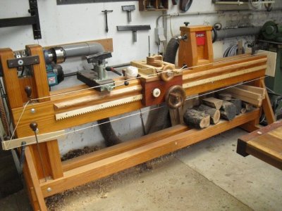

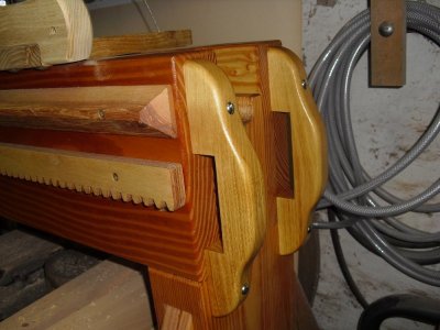

Nog een kleine update, gisteren met behulp van een touwtje eens gekeken of het eerder geschetste kabeltraject ook effectief zo kan uitgevoerd worden.
Jawel zo blijkt nu:D
De nodige geleidewielen kunnen nu gemaakt en geplaatst worden.
Heb ook het eerste stuk behuizing klaar, voor wat uiteindelijk een werkende mini winch moet worden. Met behulp van deze winch kan ik dan de staalkabel op lengte draaien en aanspannen. Twee vliegen in één klap dus.

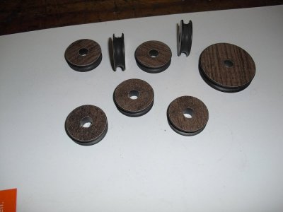

Bij gebrek aan horens van de Koedoe, maar terug gegrepen naar een stuk kunststof om de nodige geleidewielen uit te vervaardigen:D
Een stukje Trespa van 8mm was een volwaardig alternatief. Een uurtje verder zijn we ettelijke wieltjes rijker.

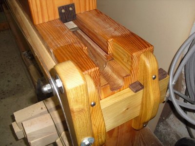

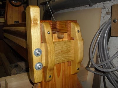

Voor het rechtse support had ik nog een serieus krom stuk Robinia staan, een paar korte stukken uitzagen lukte nog net, anders was het brandhout geworden. Hier komen twee wielen op te zitten, die gaan de kabel van onder naar boven, en verder naar de rechtse kant van de dwarsslede geleiden. Het support heb ik verstelbaar gemaakt, kan ik één en ander perfect laten sporen, vastklemmen gaat gebeuren met een wig of wat dacht je anders.
Morgen kunnen de eerste geleidewielen geplaatst worden, daarna komt het linkse support aan de beurt.
Mvg,
André
Het uitgangsmateriaal.
En het eindresultaat.
Een deel van het rechtse support.
Het totaalplaatje minus de geleidewielen.

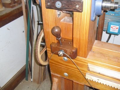

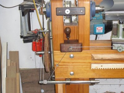

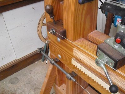

Daarstraks heeft de dwarsslede zijn eerste pasjes gemaakt, motorisch aangedreven dan nog wel:D:D Zelfs zonder kabelspanner wil ie al uit de startblokken, dat beloofd.

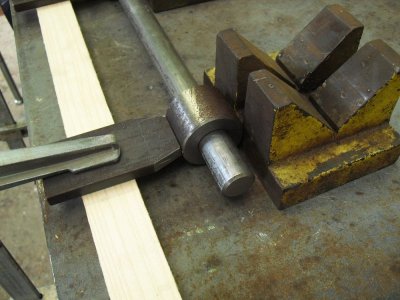

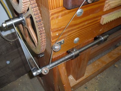

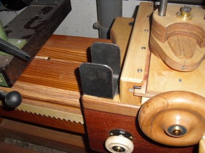

Maar hier was nog wat werk aan vooraf gegaan, geleidewielen geplaatst op de rechtse support. Links één los geleidewiel en een verstelbaar stalen support met twee geleidewielen geplaatst. Voor het stalen support was er weer wat metaalbewerking nodig om dit te fabriceren. Twee bussen draaien, waar een stalen stang van 20mm moet inpassen, aan de bussen een plat stuk staal lassen om deze te kunnen bevestigen aan de draaibank (middels een paar schroefbouten)
Eén ding is zeker, metaal draaien gaat een stuk trager dan hout draaien:p Tijd om na te denken te over dus, wat dan weer voor gevolg had dat er hier en daar nog wat verfijningen zijn aangebracht. Te snel werken is ook niet goed, zeker voor een éénmalige constructie is het belangrijk om één en ander eerst wat te laten sudderen alvorens de hand aan de ploeg te slaan.
Zo heb ik te laat gemerkt dat het stalen support teveel naar voor zit, gevolg is dat de bovenste stalen kabel moet gedwongen worden ( middels een schroefoog) om de op de wielen te blijven lopen. Het werkt wel maar ik ben er niet tevreden over, dat moet eleganter kunnen. Het support moet meer naar achter, de twee steunplaten moeten dus ingekort worden, dan komt de kabel meer in één lijn te lopen met de geleidewielen, en kan de schroefoog komen te vervallen.
Daarna komt het sluitstuk van de hele constructie aan de beurt, het verder opbouwen van de mini winch, eens deze geplaatst en werkend is staat niks ons nog in de weg om de eerste stukken te gaan frezen.

Eerst maar die linkse support gemodificeerd, dat schroefoog ligt nu in de prullenbak en ik heb er een geleidewieltje bij geplaatst. Het hele support ook wat meer naar achter geplaatst, nu loopt de kabel zoals het hoort. Weer een punt minder op de lijst.

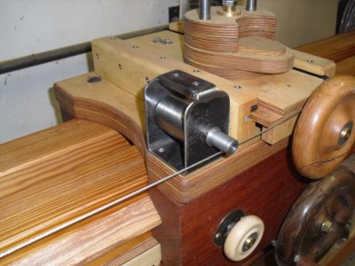

En dan het sluitstuk van de hele metamorfose, de winch. Alles is gelast, en de nodige onderdelen zijn gedraaid, volgende week de eindafwerking. Dan kan ik ook de staalkabel op lengte maken en voorzien van een tweede lus. (met nicopress kabelklemmen) Normaal gebruik ik de tang voor verstagingen, maar dat werkt hier dus ook:p

Andre, is de hoeveelheid kabel om de aandrijfcilinder wel voldoende om ook in de toekomst genoeg frictie op te bouwen? M'n gut feeling zegt me er minstens een hele slag om heen te leggen. Maar het is een mooi project, een mooi samengaan van hout en metaal.
tuoh
Bij een werkende opstelling komen er meer slagen rond de cilinder, hoe meer wrijving hier hoe beter. Heb nu maar één slag gegeven, juist voldoende om te kunnen zien hoe de kabel over de geleidewielen gaat lopen.
