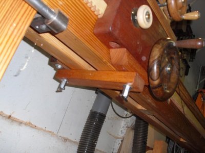

Deze week daarom toch weer wat gesleuteld aan de draaibank, en dan specifiek aan de onderwagen van de slede. Deze is nu onderaan voorzien van een (demontabele)brug die voor- en achterzijde van de slede met elkaar verbind. Heb er ineens ook een paar geleidewieltjes in verwerkt die op de onderzijde van het bed lopen. Het geheel is nu nu weer wat stijver geworden zodat een permanente precisie tot 0,1mm kan gewaarborgd worden:D

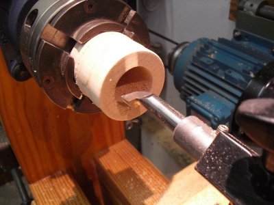

Nog een aanpassing, om de moeren uit te draaien op de juiste binnenmaat geschikt voor een welbepaalde schroefdraad, heb ik een draaibeitel van een metaaldraaibank aangepast om de klus te klaren. De boorbeitel is in HSS, dat snijd dus als een mes door de boter.

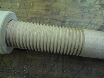

Ook het 60° freesje eens onder handen genomen, de spitse toppunt herslepen naar een radius, dit geeft een mooiere en sterkere schroefdraad, terwijl het op de werking ervan geen invloed heeft.

De bijkomende brug garandeert een tolerantie tot 0,1mm.

Een schroefdraad met afgeronde draadgangen, recht van de machine.

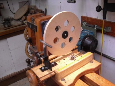

Om de motorsnelheid van 1500tr/min terug te brengen naar een vlot regelbare 100 à 120 tr/min op de draaias, heb ik enkel een tussenas nodig met een paar houten V- schijven erop. Door het lage toerental op de draaias moet de motor niet teveel afgeknepen worden met de FU, wat nefast zou zijn voor de koeling van de motor.
Bijkomend voordeel van deze operatie, een motorisch aangedreven aanvoer is een constante aanvoer, wat op zijn beurt weer zorgt voor een mooi en homogeen freesbeeld:D

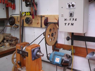

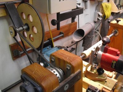

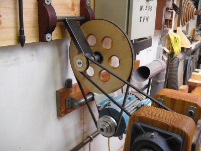

Zo, de machine is weer een onderdeel rijker, de tussenas, inclusief poulies, is gemaakt en geplaatst. Omdat ik nog een oude V-riem had liggen, die wonderbaarlijk genoeg de juiste lengte had, kon ik ook ineens proefdraaien. De constructie is een mix van restjes geworden, zo komt de as met glijlager uit een oude grasmachine;) Verder 2 "lagerblokken" uit Padouk, en nog wat restjes staalprofiel uit de afvalbak.

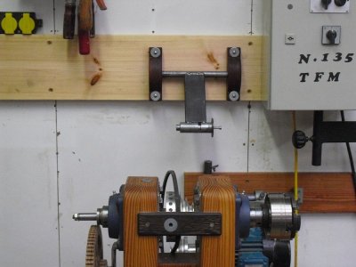

Het geheel werkt perfect en het toerental komt een heel stuk lager te liggen, maar nog niet laag genoeg. De "schuld" moet gezocht worden bij de motorophanging, de as is juist tekort om de motor ver genoeg te kunnen verschuiven om de riem op de kleinste poulie te krijgen, Oeps. Morgen nog eens in de afvalbak op zoek naar een 40mm langer stuk staal.
Eens dit op zijn plaats bereiken we wel het laagste toerental en zijn we dus waar we willen wezen.
Niettegenstaande dit "tijdelijke" euvel werkt de hele constructie als een fluitje van cent, de Berken multiplex V-riemschijven werken als de beste. Door met zowel de lengte van de tussenas als met de hoogte van de plaatsing ervan te "spelen" is het nu mogelijk om beide riemen door het gewicht van de motor op spanning te zetten. Geen extra spanners of iets dergelijks meer nodig.
Eens de motorophanging aangepast is kunnen we van start gaan met het "motorisch aangedreven schroefdraadfrezen"

Custom build riemschijven.
De "te korte" motorophanging.
De "andere" zijde.

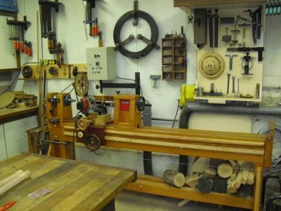

Als ik deze draaibank mettertijd verkoop is dat stuk buitenmuur in de prijs inbegrepen:D Het is wel de beste manier op komaf te maken met trillingen op een machine, alle storende elementen verbannen van de machine, in dit geval naar de muur. Was vroeger met transmissieassen niet anders, die hingen meestal aan het plafond te rammelen, terwijl de aangesloten machines rustig stonden te brommen zonder één trilling.
Eerlijk gezegd gebruik ik de muur omdat er op de machine zelf te weinig plaats is, bovenstaande is een gelukkige bijkomstigheid.
Onze duik in de afvalbak heeft resultaat opgeleverd, een langere as gevonden, maar iets dunner dan de originele. Daarom twee nieuwe bussen gedraaid om de motorophanging aan te passen. Nu kan de motor ruim voldoende versteld worden om de gewenste riemschijven te bereiken.

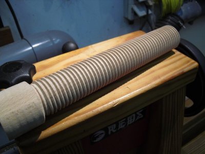

Klaar voor de eerste gemotoriseerde test dus, stuk inspannen, kabel inscheren, bovenfrees paraat en klaar. Nou, het resultaat overtreft de verwachtingen, een mooie gelijkmatige aanvoer levert een strakke schroefdraad op. Terwijl de machine aan de slag is staat de operator buiten in de zon een sigaartje te roken:D Semi-automatisch noemt men dit, niet het roken, wel het frezen.
Ik ben tevreden met het nu bereikte eindresultaat, een strakke schroefdraad, uniform van vorm en stap, een mooi freesbeeld en geen uitsplintering. Het mooiste is dan nog dat dit geen speciale kunstgrepen vraagt, het is gewoon standaardwerk geworden op de(ze) draaibank.

Gemotoriseerd freeswerk.
Het eindresultaat, een strakke schroefdraad.
Het totale plaatje, inclusief muur:D
