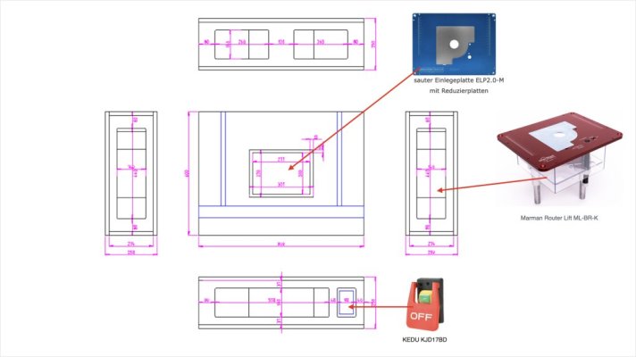

Ter inspiratie voor het freestafeltje.
In heb vorige week in een inlegplaat ELP2.0-M bij Sauter gekocht. Deze is in de aanbieding waarschijnlijk omdat de (Makita) bovenfrezen waarvoor deze inlaatplaat is bedoeld niet meer te koop zijn. Ik heb er voor gekozen om de inlegplaat geschikt te maken voor rmijn Kantsu kantentrees.
Het wordt een tafelmodel torsionbox van 800x600x250mm (lxbxh). Tussen het boven- en onderblad komt ter grootte van de inlegplaat een rechthoekige koker. Hiermee kan ik aan de onderzijde stofafzuiging maken zoals bij de Marman routerlift ML-BR-K. De machine schakelaar wordt verdiept ingebouwd zodat deze niet uitsteekt en de bovenfrees past geheel binnen de torsionbox.
Het ontwerp is niet echt klein maar past binnen de balken van het dak van mijn schuurtje. En omdat de router en lift geheel binnen de torsionbox vallen, kan je het overal neerleggen (werkbank, workmate, etc.) en je zou er ook nog poten onder kunnen maken. Voor het opbergen kan je straks de fence in de torsionbox plaatsen.
Je kan dit idee ook gebruiken voor de OpenLift en met een kleine aanpassing kan het zoals @geert al voorstelde op het Kubussysteem als onderstel worden geplaatst.
Zodra ik van de zomer met de bouw gaat starten zal ik een apart draadje starten over de bouw van mijn freestafel.
Mvg. Eric

Handig ontwerp. Wat voor track heb je over de lengte in gedachten? En is er een reden waarom de tracks voor de fence helemaal tot de lange track doorlopen? Ik zie ze vaak een stuk korter.

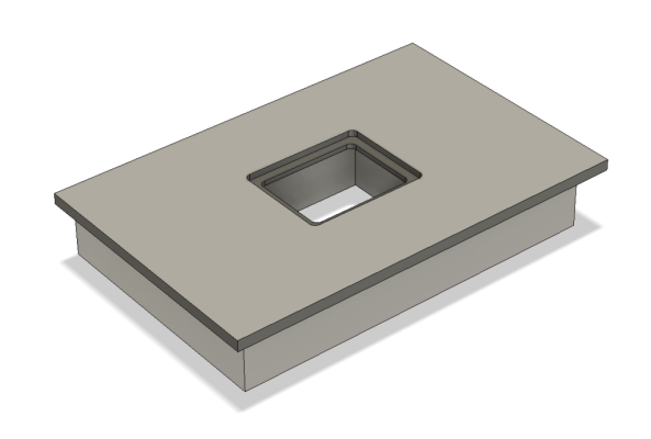

Ik heb een stapje gezet in het opzetten van een werkblad met ondersteuning van een torsion box (torderen tegengaan, dus vlak werkblad) en de uitsparing voor de inlegplaat.
Model is opgezet met behulp van parameters zodat een ieder eventueel zelf keuzes kan maken in afmetingen en posities etc.
Uitbreidingen bij https://freestafel.woodworking.nl/uitgangspunten en eerste invulling https://freestafel.woodworking.nl/ontwerp waar je eventueel zelf mee kunt 'spelen'.
Aanvullingen, verbeteringen en suggesties uiteraard welkom!
Goede vraag inderdaad. Vermoedelijk om de krachten op de T-track te verdelen over de plaat?
Er is (nog) geen reden waarom de tracks voor de fence doorlopen. Ik heb al een paar jaar een Woodpeckers Combination Track en een T-Track B liggen en deze wil ik voor dit project gaan gebruiken. Mijn bericht is puur ter inspiratie en het ontwerp is nog niet definitief en kan nog gaan wijzigen.
Hoe gebruik je zo'n combination track en T-track B @Eric H ?
