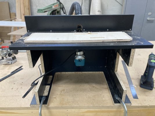

Leuk project!
Ik ben al een eind op weg. Gemaakt van restmateriaal uit de werkplaats. Maatvoering werd bepaald door het restmateriaal.
Tafel is vast te zetten, indien nodig, met 2 lijmklemmen.
Afzuiging is nu in ieder geval aan de bovenkant.
Liftje zit in deze versie niet. Hoogte instelling gebeurd aan de hand van de Makita freesvoet die onder de tafel is vastgeschroefd. Zo kan een ieder de eigen Makita in de freeshouder schuiven.
To do:
-nullastschakelaar aanbrengen.
-Afzuiging aan de onderzijde, gekoppeld met een t-stuk. Nog even een bijpassend stuk slang tegen het lijf lopen.
-afscherming van de freeskop
-klem/ druk regel zodat het te frezen materiaal gelijkmatig over de frees kan bewegen.
