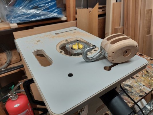

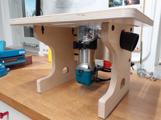

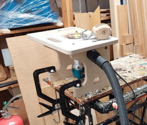

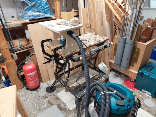

Mijn compact uitgevoerde freestafeltje van Veritas is zeer praktisch (incl losse geleider, zie hun website) en ook geschikt voor een Makita. Met stofafzuiging. De kwaliteit ervan is erg netjes.
    217,8 KB · Weergaven: 124
    121,8 KB · Weergaven: 111
    137,2 KB · Weergaven: 120

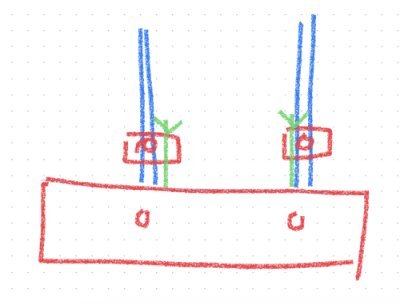

Fijnafstelling waar ik zelf aan zit te denken is een tweede bevestiging op de T-track (blauw) met er een draadstang (groen) tussen. De geleider laat je dan nog even los, met de draadstangen op de juiste maat draaien en dan vastzetten. Ongeveer zoals de fijnafstelling van mijn bovenfrees ook werkt:
Goede optie voor fijnafstelling lijkt mij, heldere methode.

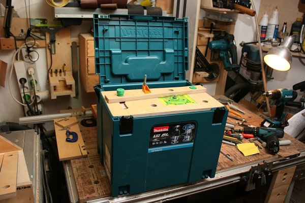

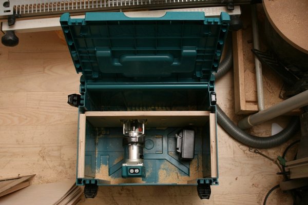

ook een interessante benadering: https://www.lumberjocks.com/threads/systainer-router-table.331977/
Ik heb ooit eens een kleine freeslift cadeau gekregen waarin je zo’n kleine Makita kantenfrees in kunt hangen. Nu wilde ik daar een klein freestafeltje voor maken. Eén van de uitdagingen is ook het klimaat in mijn schuurtje. Ik was dus op zoek naar een oplossing die ik compact en met een beetje vochtbestendigheid kon opbergen. Toen kwam ik deze tegen.
Lijkt me fijn om een klein freestafeltje met lift te hebben dat je ook netjes kunt opbergen. deze oplossing is alleen wat minder praktisch met aan/uit zetten en toerental instellen denk ik…

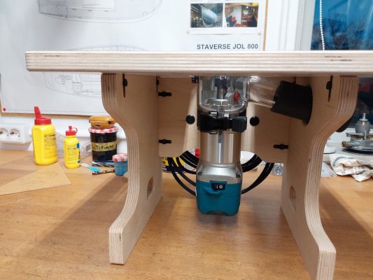

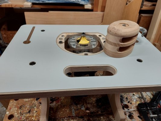

Ik heb een freestafeltje van Veritas. Bevalt goed en is zeer netjes gemaakt.
    121,8 KB · Weergaven: 39
    117 KB · Weergaven: 40
    176,9 KB · Weergaven: 36
    136,6 KB · Weergaven: 41
Waarderingen: jaap
