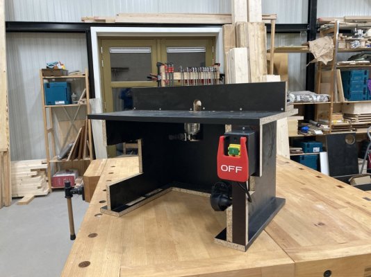

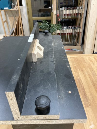

Hoogte instelling, originele stofafzuigingkap kan er ook op aangesloten worden.
Afmeting is;
675mm breed
390mm hoog
440mm diep

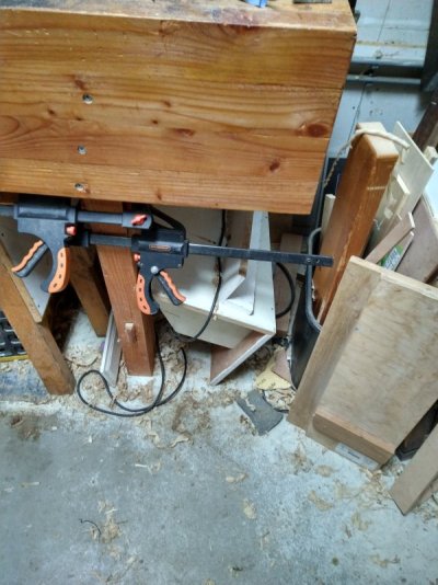

Zo bewaar ik 'm. En ik gebruik hem regelmatig, hoewel ik veel werk met de hand doe. Vooral wer kat even snel af moet en parallel ergens aan en in multiplex (sponninkje, sierrandje langs een krom oppervlak, geleidesleuf voor een 3mm paneeltje) is het ideaal. Veel van dat werk kan ook op een zaagtafel, maar als we er vanuit gaan dat je die niet hebt is dit praktisch. Die van mij klem ik in de bankschroef, daarom kan ie ook wat kleiner zijn.

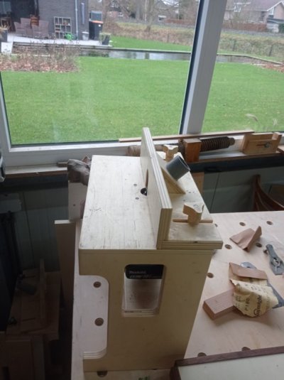

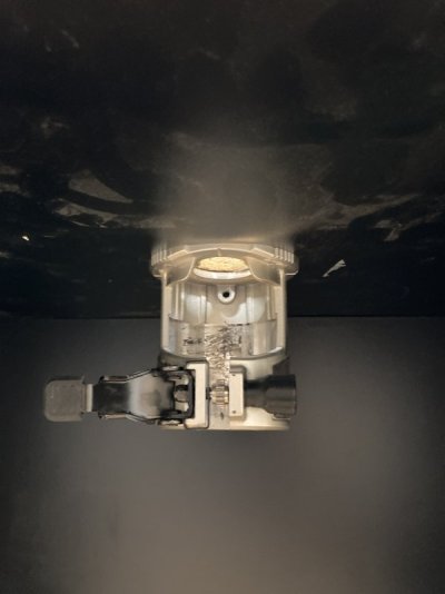

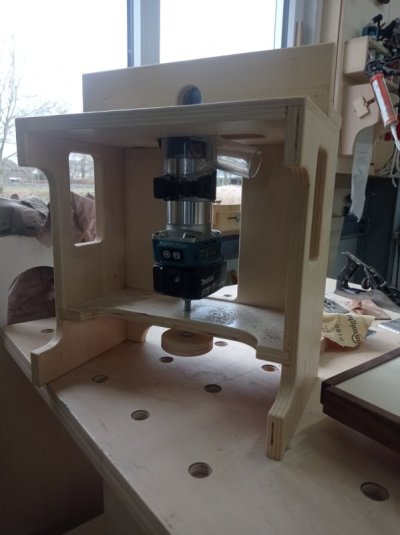

Hier simpel freestafeltje met hoogte verstelling en boven en onder afzuiging die gemaakt heb voor de makita 18 V.
Hij is met een cnc uitgefreesd.
Hopenlijk kunnen jullie hier iets mee

Zo deze nulfaseschakelaar is niet te missen..
