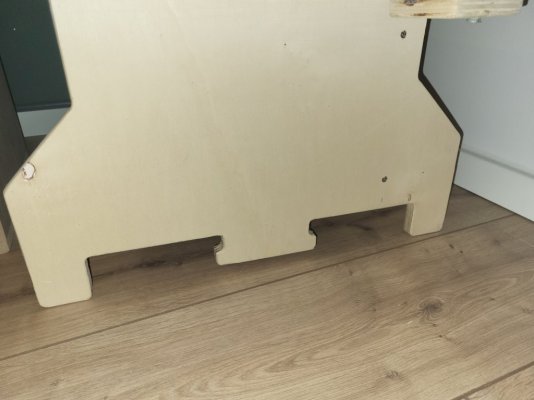

Mijn persoonlijke favorietje als workmate-achtertuin-klusser: ik heb het onderstel zo gemaakt dat ie eenvoudig in een workmate ingeklemd kan worden. Geeft ook meteen een fijne werkhoogte.
    87,8 KB · Weergaven: 92
