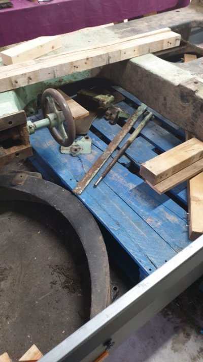

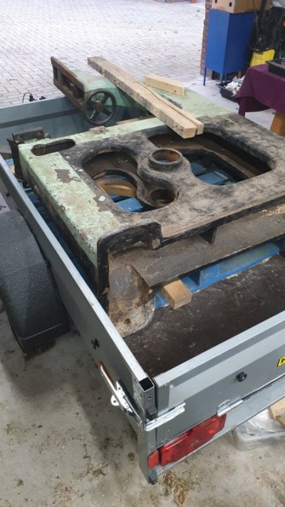

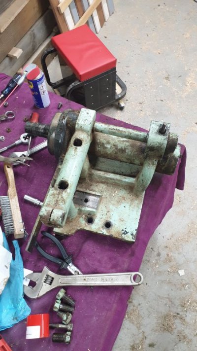

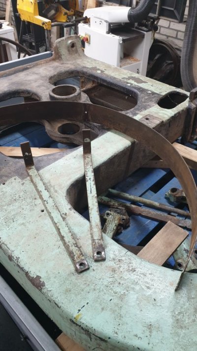

Ok, vandaag weer verder gewerkt aan het preppen van de onderdelen voor het stralen en spuiten.
Ik heb het frame op de kar gekregen met de elektrische lier in het plafond, die het gewicht nu wel kan hebben nu alles eraf gehaald is.
Ik ben dus langzaam de delen die simpel uit elkaar kunnen, en gewoon gestraald en gespoten mogen worden, erbij aan het leggen.
Er moest een dremel aan te pas komen om het plaatje te redden op het stelgewicht.
Daar zal ik later koperen of bronzen nagels voor moeten regelen om het opnieuw vast te penen.
De bovenste lintbeveiliging is echter ook met van die metalen nagels vastgepeend aan de steunen.
Normaal zou ik dat lekker gelaten hebben, maar eentje zat behoorlijk los en de metalen kap had op die plek ook een kreukel. Ik heb ze dus los geslepen met de haakse slijper en met een metalen pen eruit geslagen.
Daarna heb ik de kreukel er zo goed mogelijk uit geslagen op de bankschroef.
De wielen en de motor moet ik nog schoonmaken met de staalborstel, waarbij de wielen ook gestraald zullen worden (uiteraard niet de kurklaag, die is nog netjes en dat houden we zo). De motor zal alleen gepoetst en gespoten worden, deze gaan we niet stralen.

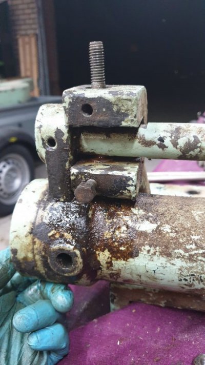

het probleemstuk :). Zoals @chevy66 terecht zei: netjes uit elkaar halen heeft zéér de voorkeur.

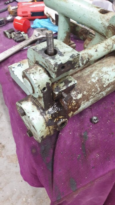

Het is echter écht niet te vinden hoe ze dit ooit gemonteerd hebben. Ik poog enkele foto's:
Zoals velen ondertussen weten is dit het verstelbare gedeelte waar het bovenste wiel op gemonteerd word.
Wat er nu van over is, minus alles wat ik kón verwijderen, is een metalen onderstel (uit één gedeelte gegoten) en een ashuis waarin de as en de conische bevestiging van het wiel steken. Parallel aan dat ashuis zit een tweede soort buis, die één geheel vormt met het ashuis, en dat is waar het mis gaat.
De rechterzijde van deze parallele buis, richting het wiel, heeft een plat gedeelte. Die kan in principe uit de houder schuiven waar hij in hangt. Aan de linkerzijde is de ruimte in de houder zo groot dat hij er makkelijk uitgetilt zou kunnen worden, ware het niet voor de draad die erin steekt:
trigger
15 jun 2020
3.206
2.546
Emmen
bigbeardbuilds.nl

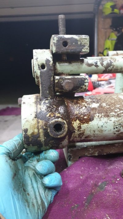

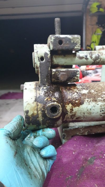

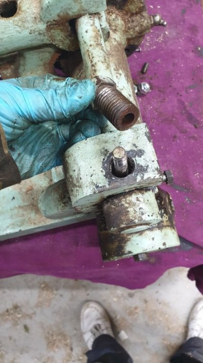

Zoals je wellicht kunt zien, steekt deze draad door het bovenste gedeelte van de houder, door de parellele buis, en dan steekt deze in een metalen bus, die op zijn beurt in het (op de foto) onderste gedeelte van de houder steekt. Deze bus kan (beperkt) vrij bewegen in deze houder, maar zit muur en muurvast aan de genoemde draad. Ik kan slecht zien of ze één geheel zijn, of dat de draad in die bus gedraaid zit. Dat laatste kán eigenlijk niet anders, want er is geen enkele andere manier waarop deze constructie ooit gebouwd zou zijn als dat niet het geval is.
In de gaten steken twee koploze boutjes, met een platkop zodat ze kunnen verzinken. Die kan ik echter niet strak genoeg aandraaien om de bus te fixeren in een poging de draad los te draaien, dus ik heb een andere bout elders van de zaag erin gezet. Het heeft echter niet mogen baten. Alle schroefdraden zijn afwijkend van de M8/M10/M12 standaard wij tegenwoordig hanteren, dus ik kan geen tweede bout op de eerste draaien om zodoende iets te creëren waarmee ik de draad veilig kan klemmen en draaien zonder de draad te slopen.
Het is echt een vreselijk vreemde constructie maar als ik het uit elkaar krijg... dan kan ik weer een gedeelte fatsoenlijk laten stralen en spuiten. In het ergste geval moet ik de draadbout maar door zien te slijpen/zagen en er later een nieuwe inzetten, maar wellicht weet iemand hier de oplossing, of een adres waar ik terecht kan?
Jurriaan
1 jul 2009
3.497
892
Beneden Leeuwen
www.houtenschalen.nl
Ik zie, haaks onder de draadbout die je er uit wil hebben, nog een boutje. Zou het kunnen dat de draadbout daar mee gezekerd wordt en dat die er dus eerst uit moet?
Voor vreemde schroefdraad is er maar 1 oplossing:
Een schroefdraadmeter
Hier staan er een aantal
neem er een voor metrische en Whitworth draad, dan kom je altijd uit. Als je weet welke draad het is, weet je ook welke moer je moet hebben - en met 2 moeren strak op elkaar kun je zo'n draadbout mogelijk wel losdraaien.
trigger
15 jun 2020
3.206
2.546
Emmen
bigbeardbuilds.nl
Dat boutje heb ik erin gestoken in een poging de bus vast te klemmen zodat ik een poging kon doen de draad eruit te draaien. Als ik dat boutje eruit haal draait de bus volledig los. Probleem is dat de bus veel breder is dan het gat in de buis of het andere gedeelte van de houder... hij kan dus alleen verwijderd worden als de buis eruit is, en de buis kan er alleen uit als het draadeind weg is... en die zit weer vast in de bus. Vicieuze cirkel dus.
Schroefdraadmeter: check! wist niet eens dat het bestond...

Ik zou proberen om het stuk uitstekende draadeind te klemmen met een lijmklem tussen een paar vuren blokjes. Je knijpt dan eerder het hout kapot dan de schroefdraad, en je hebt kans (hopelijk groot genoeg) dat het klemmen voldoende is om met de lijmklem als hendel het draadeind los te draaien.
Als het toch teveel slipt, dan is het zaak om de schroefdraad te meten.
Waarderingen: trigger
11.609
4.493
Schroefdraad bij de meeste oude machines is WW.Die as waar die bout doorheen zit kan er toch gewoon uit? Dan kan je ook van af de andere kant bij die bout. Je hebt kans dat hij aan de kant van het huis er in is gedraaid en dat die kant een grotere schroefdraad heeft. Waarom begin je niet met de hele zwik schoon te maken en van verf te ontdoen? Dat gat in het oor waar die as in zit, wat zit daar in? Schroefdraad met borgbout? Kerfstift, conische borgpen?
