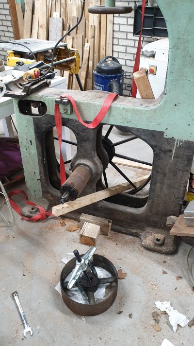

Fucking finally!!! Zelf maar de kogel door de kerk gejaagd en een fatsoenlijke poelietrekker gekocht. En voila, deze paste wél op het aandrijfwiel en met een beetje overtuiging kwam deze langzaam los van de spie/as.
Nu kan de as eruit en ga ik een bedrijf /specialist zoeken die dat gedeelte voor mij kan reviseren. Kan ik ondertussen aan het frame beginnen.

Ik heb zeker wel een aanbod tot lenen gehad van een forumlid, maar dat model was veel te groot om tussen de smalle ruimte tussen wiel en behuizing te passen, bovendien was het een dik uur enkele reis om hem op te halen, dus aan benzine alleen al een stevig bedrag. Ik heb nu een eigen en geen idee wanneer ik hem ooit weer nodig hebt, maar hij ligt er :).
11.458
4.388
Niet wegbrengen, je kan zelf prima een paar lagers vervangen. Trek dat wiel aan de andere kant er ook even vanaf. Kan de lagerbehuizing uit elkaar. Als je zoiets wegbrengt weet je niet of er door een vakman of een prutser aan wordt gewerkt. Als je het zelf doet, duurt het misschien wat langer, maar weet je wat er mee gebeurt is. En voor het uurloon dat je uitspaart kan je mooi het gereedschap kopen dat je nodig hebt.

Chevy, dat lintwiel zit gekrompen op de lager/as, dat kan en wil ik niet zelf aanpakken, maar ik zal er nog eens naar kijken zodra ik hem eruit heb. Misschien valt de schade mee.

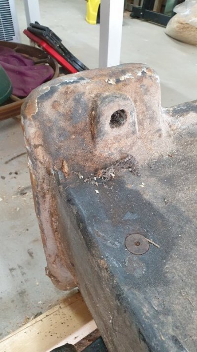

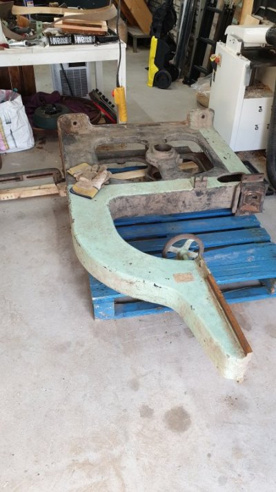

We zijn flink wat tijd verder :) maar ik heb eindelijk weer wat tijd kunnen maken voor deze lintzaag, die ik toch zo vreselijk graag wil gaan gebruiken. Het wiel is ondertussen naar een specialist geweest en die hebben er met twee monteurs (geschatte leeftijd gelijk aan de lintzaag) naar gekeken. Hun conclusie is dat er helemaal niks met die as moet gebeuren. Gewoon goed schoonmaken en met de fohn nieuw vet erin laten lopen.
De motor moet ook niet gereviseerd worden aldus een elektromonteur, al wil ik de behuizing wel weer netjes maken (anders staat het zo lelijk op een gerestaureerde lintzaag).
Dat betekent dus dat er eigenlijk gewoon niks 'gefixt' hoeft te worden, alleen weer terug 'mooi' maken en zorgen dat hij behouden blijft voor de komende tientallen jaren.

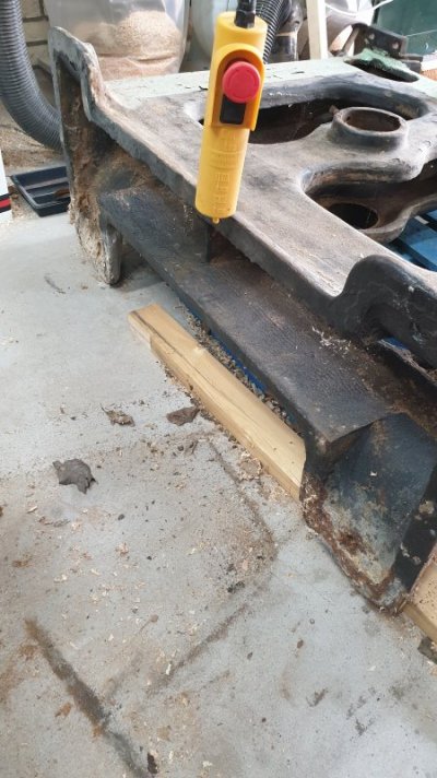

Ik heb de zaag compleet gestript en heb nu alleen nog een kaal frame over. De motor eraf was nog even een dingetjes, alles zit muurvast natuurlijk, maar met wat WD40 en een blok hout van ruwweg 30 kilo kon ik e.e.a. overtuigen het gevecht op te geven.
Er zit nog een beugel rechts (op de foto links) maar de as daarvan is er al bijna uit, ik moet nog even iets regelen waarmee ik hem er voorzichtig uit kan timmeren zonder het metaal te vervormen.
Dan is de volgende taak om het frame helemaal van verf te ontdoen, en van nieuwe te voorzien.
Voor stap één overweeg ik simpelweg afbijt. Ik wil niet gaan krassen en steken op dit frame, en afbijt maakt de verf zo zacht dat ik het er met een dun houtje vanaf kan steken/borstelen.
Ik heb geen idee wat voor verf / afwerkmiddel ik het beste gebruik op dit soort metaal. Qua kleur twijfel ik over zwart of het mint groen wat er nu ook op zit. Ik timmer uiteindelijk ook een nieuwe veiligheidsinrichting en die zal ik waarschijnlijk ook van een kleurtje voorzien.
Zit ik ook met de binnenkant... de onderkant kan ik nu goed bij (daarom ligt hij op zijn kant) maar de binnenzijde is lastig goed bij te komen. op zich zie ik daar ook geen roest (vrijwel nergens eigenlijk, behalve de binnenkant van de voeten) dus wellicht moet ik daar content zijn met gewoon schoonmaken?
Wellicht is wegbrengen een optie... in deze staat kan ik hem zelf op de aanhanger tillen (met de kraan weliswaar) maar dan zit ik weer met het matchen van de kleuren. Een professional kan het misschien veel mooier maken (en het metaal beter voorbewerken) zodat het langer 'goed' blijft. Maar ja, wat zou zoiets kunnen kosten en waar vind je zo iemand?
En is er ook de kwestie van de voeten. De voeten van de zaag staan niet perfect recht/vlak. Je kunt de zaag in staande positie iets wiebelen. Ik kan slecht bepalen of dit aan het frame of aan mijn vloer ligt (die is namelijk ook niet overal perfect recht) maar sowieso moet ik er misschien een standaard of basis onder maken. Ik ben op zich niet van plan het ding vaak te verzetten (of überhaupt, vanwege de inrichting van een rollenbaan en kraan erbij) maar als ik zoiets wil doen, heb ik daar nu de kans voor. Een voet van hout zou me wel de mogelijkheid geven het perfect waterpas/vlak te maken, maar ik heb weinig speelruimte daarvoor (ruwweg 10 centimeter, anders zit de bovenkant tegen het plafond).
tips... ideeëen...?

Die gaten in de voet zijn om hem aan de vloer te bevestigen. Dan iebelt hij ook niet meer.

Dat was me niet ontgaan, maar de vloer is van beton, en hij komt in het midden van de werkplaats. Ook loop ik dan de kans op flink resoneren - metaal direct op beton. Liever zou ik een niet permanente basis hebben die de vloer heel laat en de trillingen beperkt.

Je kan trillingsdempers door die gaten steken. Kan je de machine mooi vlak stellen. Je hebt ruimte in de voet, dus het kost je geen hoogte.

Persoonlijk had ik hem weggebracht om het te laten ontlakken, en stralen, om het vervolgens te laten poedercoaten.
Dan heb je alles nieuw en fris.
Wil je minder uitgeven, dan kan je met een roterende staalborstel alles kaal maken, ontvetten, en dan in de epoxy spuiten.
Na een dag of 2schuur je hem lichtjes op, en spuit (of rol, net hoe mooi je het hebben wil) in 2of 3lagen selemix.
Selemix is een laklijn die erom bekend staat een heule lange levensduur te hebben.
Ik spuit er alles mee, van paardentrailers, tot kranen.
