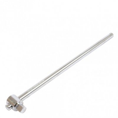

Balk door de trekker heen steken. Niet door het wiel. Ratel heb je niets aan, als je daar een pijp op zet trek je hem aan barrels. Wringijzer op een kracht dop en dan een stuk pijp er op. Als je te ver gaat, schuif je de boutjes af, waarmee de klauwen aan de trekker zitten. Die kosten 50 cent om te vervangen. Je hebt wel de juiste hamer.

Wringijzer buigt ook mee als je daar een lange pijp op zet
Zware ringsleutel en daar een pijp op zetten van een vijftig of 2m lang

Als je wringijzer krom buigt met een stuk pijp , dan wordt het tijd voor kwaliteitsgereedschap. En met die grote hamer moet je wel degelijk op de bout van de poelietrekker slaan. De boutjes zijn gewone 8.8 boutjes. Je hebt geen extra tegenwicht nodig. De machine is zwaar zat.

Als je de glijstok vh wringijzer aan beide kanten uit laat steken, kan je er 2 pijpen op zetten..
