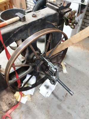

En die bout op de eerste foto in het frame?
Houdt die hem niet tegen?
De as waaraan de twee wielen vastgeroest lijken te zitten, zit op zijn beurt weer in een as-huis (zo noem ik het als leek maar even). Dat as-huis zit in het frame, en die bout die jij noemt (aan de andere zijde zit er ook eentje) houd dat huis op zijn plek. De as heeft al een klein beetje speling in het as-huis, maar kan er niet uit omdat beide wielen vast zitten. Had ik er één los, kon ik de boel in ieder geval uit elkaar schuiven.

En nu hij flink onder spanning staat verwarmen en wat klopjes rondom met een kunststof hamer?
Komt hij dan niet los?
Onder spanning hebben we ook hier en daar geklopt met een hamer, maar geen soelaas. Verwarmen was niet mogelijk, ik heb daar de spullen niet voor.
@houtdraaierke65 met zoveel roest aan de binnenzijde ben ik bang dat het over een periode straks helemaal vast komt te zitten, en dan ben ik verder van huis. Het is ook niet alsof de zaag dagelijks zal draaien dus de boel moet ook bij stilstand gangbaar blijven.
Bovendien wil ik het frame behandelen en spuiten, dat is lastig te doen met deze delen er nog aan. Sowieso is op zijn kant leggen lastig op deze wijze, en kan ik de onderzijde niet aanpakken.

Als lintzagen handjes hadden, stak deze twee middelvingers naar mij op :geek:.
Ik gok dat er een ton aan spanning op deze poelietrekker staat momenteel (verder kwam ik niet zonder dat mijn gereedschap op punt van springen stond):
en zelfs met een hamer formaatje 'nondeju' was het enige dat bewoog het frame van de zaag over de vloer...
en jullie weten wat dit ding weegt, dus dat zegt wat ;).
Ik heb (nog) zwaarder geschut nodig, en dat kan ik niet zelf.
Aan de achterkant van het wiel is overigens zichtbaar dat zo'n beetje al het vet/smering eruit aan het lopen is, dus dit klusje moet echt wel even gebeuren voor hij weer in bedrijf genomen kan worden.
