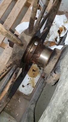

Ok, ik heb nu toch twee onderdelen gevonden die iets te vastgeroest zijn in hun rol :).
dit is de achterzijde van het wiel waarvan jullie reeds wisten dat hij niet mee wil werken.

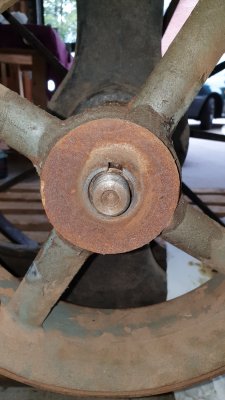

Daar tegenover hebben we echter het aandrijfwiel:
en ook die verzet zich hevig tegen evacuatie. Aan weerszijden van de grote dikke as-buis die door het frame is gestoken zitten bouten die ik reeds gelost heb, ik kan alleen maar raden naar wat zij precies vasthouden, maar los van dat de hele boel wel in het zaagframe heen en weer wil bewegen (met zacht doch dringend aanmoedigen) willen beide wielen niet van de interne as lossen. Afgaande op de roest op deze laatste zijde en de hoeveelheid roestig vocht dat (nog steeds) uit de andere zijde van de as blijft lopen kan ik alleen maar vermoeden dat hier een substantiële hoeveelheid vocht in terecht is gekomen en dat de boel is vastgeroest.
Ik heb via persoonlijk bericht reeds een aanbod ontvangen van een medeforumlid om een poelietrekker formaatje 'lomp' te mogen lenen, doch dit is wel een goed uur rijden en ik heb een paar volle weken voor de boeg :(.

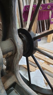

We zijn een paar millimeter verder... letterlijk :).
Achter het grote wiel zitten 4 bouten die ik heb weten te lossen. Het is voorzichtig werk omdat de maten zo'n beetje allemaal nét niet overeen komen, de sleutels zijn steeds een tikje te groot, dus gebruik ik ook veel de engelse sleutel.
De twee metalen delen achter het grote wiel zijn iets van elkaar gekomen doordat ze niet nu niet meer door die vier bouten gefixeerd zijn, echter verder dan dit lukt niet omdat het aandrijfwiel aan de overzijde óók niet los wil, en dat vertelt mij dus dat de interne as aan beide wielen gefuseerd zit. Je ziet dat de behuizing van het geheel ook door het frame heen wil bewegen, te zien aan het 'schone' gedeelte dat nu zichtbaar is geworden.

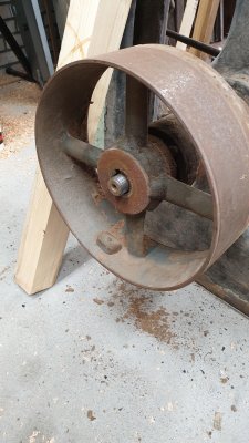

Het aandrijfwiel:
heeft een kleine uitsparing, doch ik kan niet ontcijferen waaróm. Ik dacht eerst dat het wiel wellicht alleen in een bepaalde positie van de as te halen valt (met andere woorden, ik moet het wiel draaien op de as?) maar omdat het aan elkaar vastgeroest lijkt te zitten lukt dat ook niet.
Iemand een verstandige tip hoe nu verder? Uiteraard heb ik de tip 'poelietrekker' reeds gekregen maar als het vastgeroest zit, ga ik de boel daarmee dan niet slopen?

In principe heb je een 2-klauw nodig ivm het aantal spaken/openingen wat je hebt. Met wat mazzel past een 3-klauw.
Je kan behoorlijk wat kracht zetten met zo'n ding. Pas dus op dat je um niet aan gort of krom trekt.
Die van mij zat ook behoorlijk vast. Gedaan met een hydraulische trekker... Ik heb gietijzeren wielen, dus moest extra voorzichtig zijn.
Die kleine uitsparing op de laatste foto bij de as in het wiel? Dat is de spiebaan van het wiel.
En die spiebaan voorkomt niet het lostrekken van het wiel? Niet dat ik straks wat kapot trek oid...
Goed, de mij ter leen aangeboden poelietrekker is inderdaad twee poots, dus daar moet ik dan maar voor gaan denk ik.

De aandrijfpoelie op spanning zetten met een poelietrekker en dan even de fakkel op de naaf. Als hij losspringt poelietrekker aandraaien tot de poelie er af is.
De fakkel is de bout die door de poelietrekker steekt neem ik dan aan? De term is me niet bekend.
Bij je bovenjuk, kan je daar de asstomp die uitsteekt draaien? Ik zag op je foto's een dekseltje met twee inbusboutjes zitten. Wat zit daar achter?
We hebben het nu over dat gedeelte dat het bovenste wiel 'draagt' en wat ik eraf gehaald heb? Aan de achterzijde zit inderdaad een deksel met twee boutjes, die heb ik nog niet los gehad. Zal ik later eens naar kijken.
Bij de onderkant aan de wielkant zat daar een boutje, of 4 netjes verdeelt over de omtrek? Dat boutje wat je losgedraait hebt, haaks op de as, zat daar de bus mee geborgd?
Het boutje dat haaks op de as zit gaat door het frame heen, en daar zit de 'behuizing' mee vastgezet waar de as doorheen loopt. Beide zijden van het frame hebben zo'n boutje die je moet lossen, en dan kan het hele gedeelte waar wiel en aandrijfpoelie aan vast zitten heen en weer schuiven in het frame - doch omdat beide wielen niet los willen kun je het er niet uit nemen.
De wielzijde heeft een breed gedeelte aan de wielzijde, en een breed gedeelte tussen wiel en frame. Die twee zaten met 4 bouten, netjes verdeeld over de omtrek, aan elkaar geborgd. Nu die bouten los zijn wijken de twee gedeeltes wel iets, maar alleen zover als de ruimte aan de overzijde (tussen aandrijfwiel en asbehuizing) toelaat (omdat dit wiel ook vast zit op de as).
Op onderstaande foto is het brede gedeelte dat met het wiel 'mee komt' links weergegeven. Het rechter brede gedeelte is degene waar een vetboutje in hangt. Je ziet een rand tussen beide - die opening kan ik makkelijk open en sluiten door te schuiven, maar meer speling is er dus niet. De linker zijde wil met het wiel mee naar buiten toe, ondanks dat het eigenlijke wiel hier nog wel overheen 'draait'. Iets zegt me dat dit dus ook zo'n 'babbit' lager is, maar dan eentje waarbij iets vast zit (maar vraag me niet wát, want het wiel draait nog hartstikke soepel/vrij).
