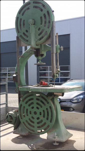

De restauratie van mijn antieke lintzaagmachine.

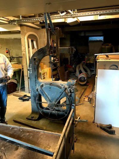

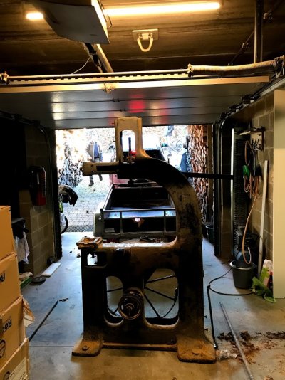

Hoi Trigger,
ik heb net een zaag gekocht die veel op die van jou lijkt. Alleen bij mij is er nergens een erk/jaartal/type terug te vinden.
Vraagje: hoe heb je die van jou getransporteerd? Die van mij staat in een (lage) kelder en kan nie rechtop naar buiten op de aanhanger, we hebben al geprobeerd om hem te kantelen op de aanhanger en hem erop te schuiven maar dat is niet gelukt (weet jij hoe zwaar die dingen ongeveer zijn?), Plan is nu om hem eerst op zijn voorkant te leggen, dan horizontaal omhoog takelen, aanhanger eronder en dan weer laten zakken, of hebben jullie een beter idee? Sorry dat ik deze vraag in jouw thread stel, hij lijkt er heel veel op, daarom de vraag. In de toekomst zal ik hier een eigen thread/youtube video over de restauratie maken.

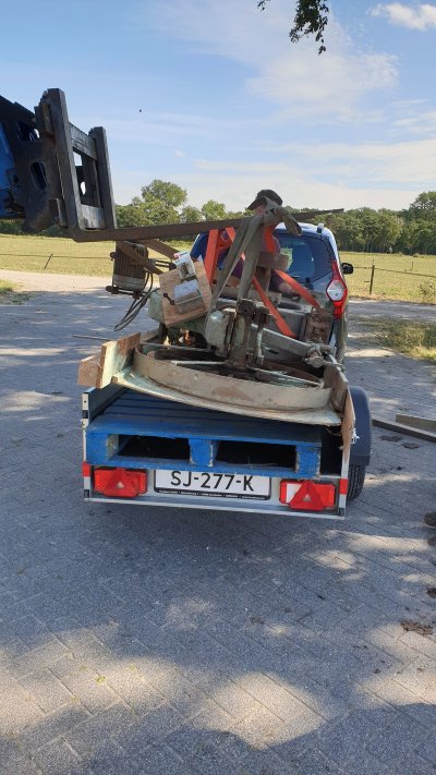

Wel, ik heb 'hulp' gehad...
Ook voor het uitladen heb ik ter plaatse iemand met een shovel ingeschakeld. Daarna met een combinatie van plafond-takel + shovel op zijn poten getild. Ik heb de zaag sinds ontmanteld met de bedoeling hem op de juiste positie in de werkplaats te zetten (met een verrijdbaar onderstel dat ik nog moet bouwen) en na restauratie weer op te bouwen, maar ik zit met de onderste wielen. Zowel het aandrijfwiel als het onderste zaaglintwiel zitten gewoon echt muurvast op de as en we krijgen er met geen mogelijkheid enige beweging in. De as draait (nog) vrij soepel maar gezien de hoeveelheid roestig vocht dat daar sinds uit is komen lopen verwacht ik niet dat dit nog lang gaat duren.

Zo, die past er net (niet?) in. Kon de aanhanger het wel aan? Volgens de verkoper zou de mijne wel eens meer als 100 jaar oud kunnen zijn. Hij heeft hem 20 jaar geleden van een begrafenisondernemer gekocht die hem voor zijn kisten gebruikte. Ik heb gelezen dat de motoren vaak later werden toegevoegd, dus die datum lijkt me geen juiste indicatie. Als ik jouw problemen lees over de wielen loskrijgen ben ik geneigd om die van mij er lekker op te laten zitten. Ze leken me op het eerste zicht soepel te lopen, geen lekkage en ik heb het smeernippeltje eens open gedraaid en deze zat nog vol vet. Wel maakte de machine veel herrie als ie aanstond. (Vibratie?) Dat werd ook wel versterkt door de zelfgemaakte MDF kist die hij er rond had gemonteerd volgens mij. Ook ik ben van plan om de resaturatie uitgebreid te documenteren, dus wellicht kunnen we elkaar helpen :). Vrijdag ga ik terug met een kennis om te kijken hoe we hem uit de kelder kunnen krijgen (Eventueel met een verrijker). Ik had hem liever rechtop gezet omdat zo platleggen me toch kwetsbaar lijkt voor het wiel. Ik zal foto's maken en nadien zelf een thread starten hierover.
Klusrob, zo heb ik dat ook gedaan met mijn combinatiemachine. Alleen hier gaat het niet bij want buiten de garagepoort is nog steeks een afdak waar ik hem niet hoog genoeg kan tillen. Ik zou hem dan eerst een heuvel op moeten duwen en dat is niet mogelijk lijkt me.

Mijn aanhanger mag officieel 630 kilo hebben. Ik heb voor de zekerheid de banden op 3,1 bar gezet en vermoed dat ik wel iets over het gewicht heb gezeten, maar het gewicht was perfect verdeeld, de aanhanger was zéér stabiel, goed gezekerd en uiteraard hou je extra rekening met je rijgedrag. De auto had er geen enkele moeite mee (zoals optrekken als stevig remmen, dat laatste testje uiteraard voor je definitief vertrekt).

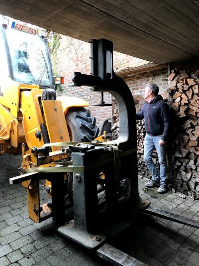

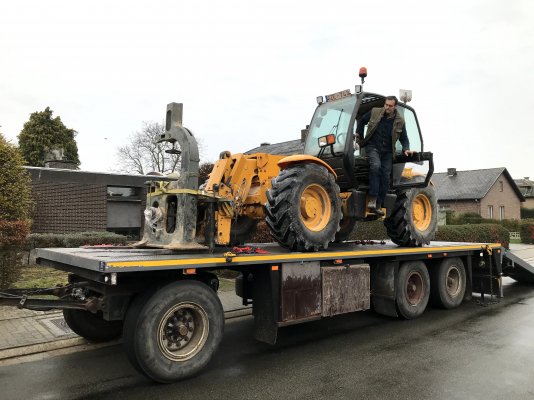

Kleine update: het is gelukt! We hebben hem uiteindelijk met de verrijker op kunnen pakken. Dan de verrijker met de zaag op een oplegger gezet en zo thuis weer afgeladen :)
Gelukkig dat ik iemand kende met wat materiaal want dat ging echt vlotjes.
