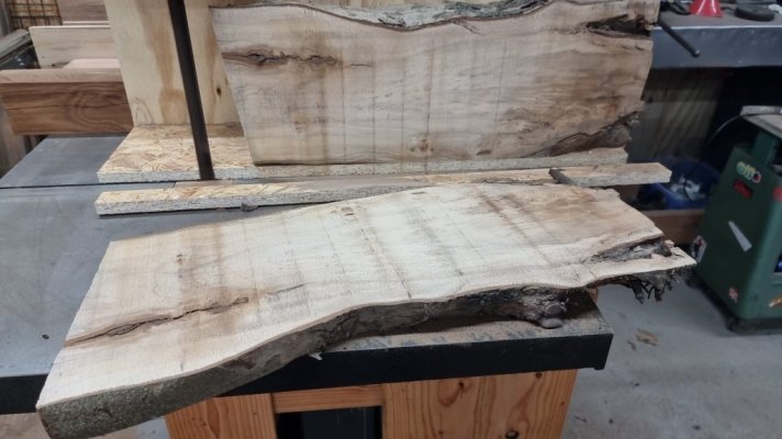

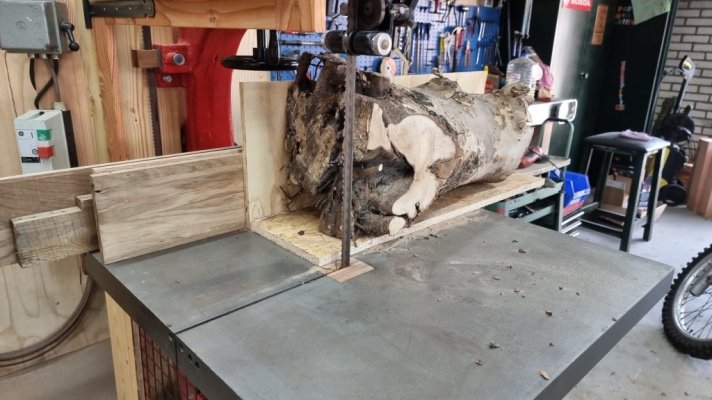

Ik heb voor nu aan de achterzijde van de tafel een eikenhouten plank gemonteerd, lekker vlak en waterpas (de tafel zelf is niet niet 100%, zo blijkt nu, maar da's niet zo erg). Even wat extra planken ertussen zodat ik iets heb om langs te duwen en de slede stapsgewijs langs het lint te kunnen duwen. De grote stam ligt in een houten 'hoek' en zit daar met schroeven in vast. Deze methode heb ik vaker gebruikt zien worden om de eerste snede(s) te maken in rondhout.
Voor nu alleen nog het 'kontje' afgezaagd om te checken of dat allemaal lekker liep. Straks even wat plakjes zagen en misschien wel even een filmpje maken. Dit betreft een stam die ik kreeg van een vriend hier in de buurt nadat hij de boom gerooid had. Ik heb ook nog een klein stammetje essen in de tuin liggen, kijken of dat nog wat is.

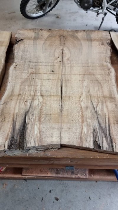

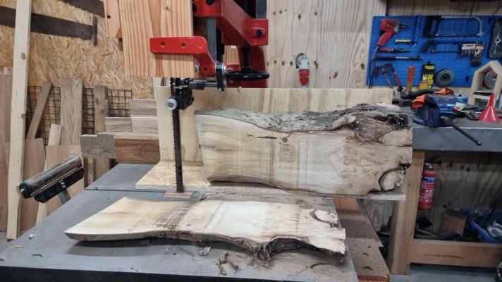

Ok, nu gaan we het even goed doen. Dit hout met deze machine produceert een stof zo fijn dat het gelijk op je longen slaat, en aangezien er nog geen afzuiging op zit...
Deze gekregen stam was ik voornemens 'op te offeren' om eens te leren hout verzagen. Maar heel onverwacht gaat alles op rolletjes tot nu toe en hou ik een paar leuke planken over:
dit was nog op 35mm dik. Na wat 'indirect geleerde lessen' van @Rdl heb ik de dikte van de volgende plakken maar verhoogd naar 50mm.

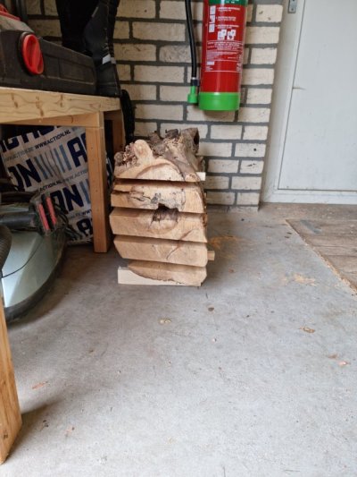

Uiteraard moet het geheel nog wel opgelat worden om te drogen. Het is een vrij lichte houtsoort, merk ik, en ik hoop dat een jaartje buiten onder de veranda oplatten voldoende is.

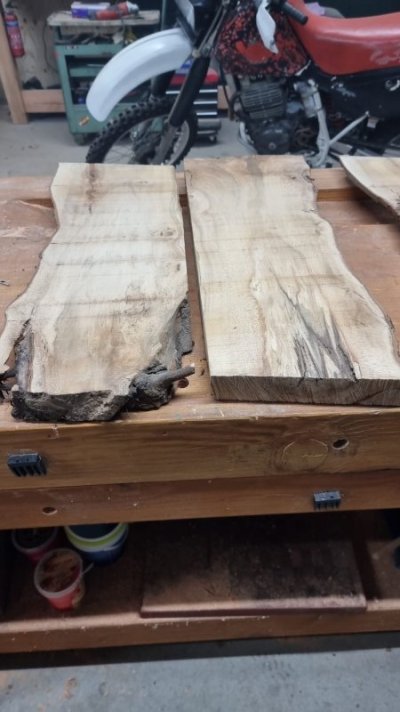

Ik stop nu, vanwege het tijdstip, maar morgen zit er nog wel een extra plak van 5cm in. Ik hoop twee plakken een elkaar te kunnen maken tot een blad, en dan heb ik nog wat resten voor een paar elegante pootjes. Als alles lukt natuurlijk. Het moedigt me in ieder geval wel aan op vaart te maken met het verder opruimen en organiseren van mijn zolderverdieping, want dan kan ik daar wat meer hout gaan drogen en opslaan :).

Mooi werk zo (en goeie baard!!). Gaaf om te zien dat het werkt, ik kan mij de eerste stammetjes ook nog zeer goed herinneren over de lintzaag.
Wel zou ik zeggen dat je lint nog te verfijnd is voor dit werk. Bij het herzagen heb ik en 25mm 2 TPI lint gebruikt, dat gaat echt een stuk beter ook qua spaan afvoer e.d. De zaag het werk dan laten doen i.p.v. erdoor moeten duwen, dat is uiteindelijk nog veiliger ook.
P.s. je went wel aan zo'n machine, pas op voor nonchalant worden op zo'n moment...

Je hebt helemaal gelijk, ik wacht even salaris af en dan bestel ik een M42 Cobalt Ripper lint, 1.15TPI. Schijnt ideaal te zijn voor rippen en vers hout. En dan nonchalante moet je idd voor uitkijken, gelukkig heb ik nog steeds gezond ontzag voor mijn machines.

Heel mooie foto’s maar dit soort stofmaskers met een baard is schijnveiligheid!
My thoughts exactly :D
Verder is je doorvoersnelheid (begrijpelijk bij het leren kennen van zo'n kolos) heel laag en je TPI mag misschien ook ietsje hoger nog, draagt ook bij aan het feit dat het stof zo fijn is.
