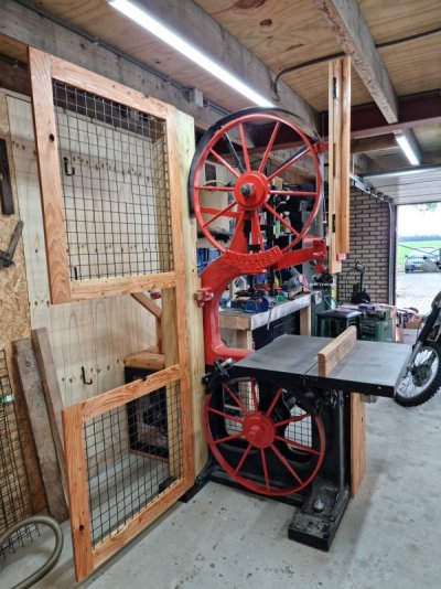

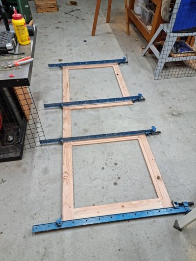

Even proefpassen.
Ik wil het scharnier aan de binnenzijde van de pilaar zetten zodat de deur verder open kan slaan, dat geeft meer ruimte bij het wisselen van het lint. Dat betekent dat de rechterzijde dus nog iets geschaafd moet worden om die ruimte te bieden. De draadmatten liggen verzonken:
in een halve centimeter verdieping. Net genoeg om de latten die ik eroverheen gemaakt heb, heel ietsje te klemmen op het staal zodat het in het hout gedrukt word en dus niet gaat rammelen/trillen. Na het spijkeren van de latten op de bovenzijde zijn ze aan de achterkant geschroefd, dus de latten zitten muurvast. Deze constructie heeft als voordeel dat als het lint er ooit af mocht lopen, het tegen het hout van de deur aan loopt en niet tegen de draadmat.
Ik denk dat ik nog wat 45 graden balkjes wil maken in de linkerzijde zodat beide 'gedeeltes' van de deur elkaar nog ergens anders vinden dan alleen via die links lat zelf. Op zich voelt het geheel vrij stevig maar een beetje extra kan zeker geen kwaad.
Zowel onder als boven maak ik een plank/lat die over de deur heen scharniert (aan de rechterzijde dus) en dan op vergrendeld kan worden. Zodoende kan de deur niet openzakken tijdens gebruik, maar kan de arm toch in hoogte versteld worden. Deze techniek was ook door de vorige eigenaren gebruikt en ik vond het prima werken. Ik ga de hele deur ook nog wat randjes breken en schuren vooraleer ook deze in de olie gaat.
Ik ga ook nog zo'n frame met een mat maken (ik heb nog over) aan de achterzijde van het bovenste lintwiel. Alhoewel je goed je best zou moeten doen daar iets in te steken in bedrijf, is het niet onmogelijk en ik zie geen reden om dat risico te lopen dus ook daar komt een bescherming op.

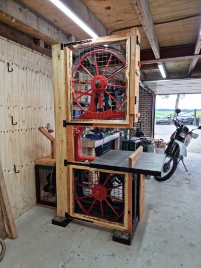

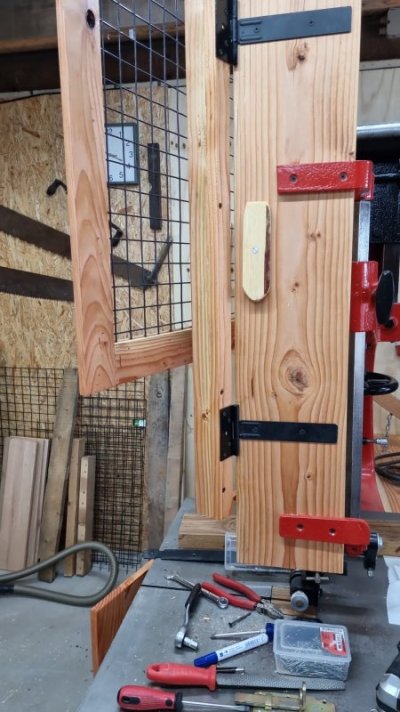

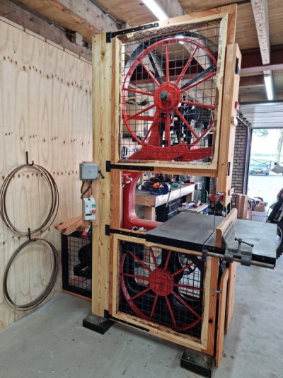

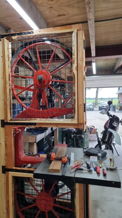

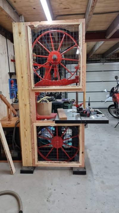

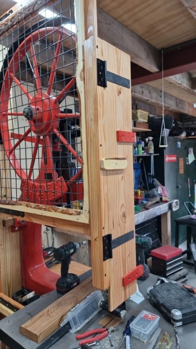

De deur hangt erin. Ik heb uiteindelijk scharnieren via Marktplaats geregeld hier in de buurt, gelijk 8 stuks voor het geval ik iets zou vernachelen (wat niet is gebeurd). Vier voor de deur en twee afgezaagd voor het scharniermechanisme rechts.
De deur hangt lekker recht en scharniert perfect, loopt ook volledig vrij. Aan de onderzijde ben ik nog niet klaar, maar de bovenzijde sluit reeds.
Het 'slot' is zo gemaakt dat de geleider-arm over de complete lengte kan blijven bewegen door een houten 'hoekprofiel' over de deur te kantelen en dan te vergrendelen.

En dat leid natuurlijk tot een veilige en blije houtbewerker.

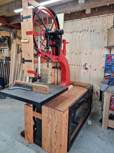

De positie van de schakelkast ga ik veranderen, die komen nu toch links van de deur, ik heb daar een geschikt plekje gevonden om te in te zetten.
Ik mis nu alleen nog een deursluiting onder en een beveiliging achter het bovenste lintwiel, maar dat komt later wel, de zaag kan in ieder geval bijna ingezet worden.

Hij werkt... nu zonder kans dat ik een lint in mijn smoel krijg :). Ik heb nu een volledige sluitende deur, onder en boven, de bediening zit nu links en voor wat het waard is, ik heb het zo gemaakt dat wanneer de deur open staat deze de aan/uit hendel afdekt/blokkeert. Het lint is aan alle zijden opgesloten en kan de machine niet verlaten met dichte deur. Ik moet de machine nog leren vertrouwen, het is nog steeds eng om dat gieren van de wielen en motor op te horen loeien, maar het lint dat er nu op zit (een 23mm 4TPI lint) spoort netjes en het zaagt uiteraard als een malle, stukje douglas geprobeerd, daar vrat hij doorheen alsof het boter was.
Nu nog even een goed lint regelen en dan gaan we eens nadenken over de afzuiging :).

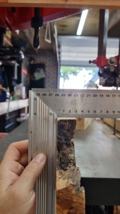

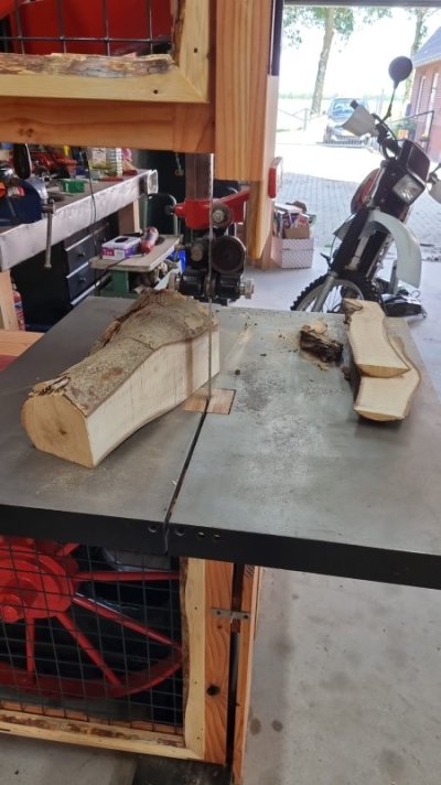

De eerste resultaten, nog met een oud lint, zijn binnen:
Deze stam had al een vlakke kant om op de tafel te drukken, grotere stammen gaan uiteraard in een slede, dit was even een testje. Ik heb ook maar even een tijdelijke geleider tegen de tafel geklemd.
Verbazingwekkend genoeg zijn de snedes vrij haaks, en ook goed vlak. Ik zie nog een hele kleine deviatie in het gezaagde oppervlak (los van de ruwe zaagsnede uiteraard) maar dit resultaat is echt overweldigend goed. Het enige wat nog echt moet wennen is het durven gebruiken. Het is echt intimiderend om ervoor te staan op volle kracht en dan zo'n stam eronder te drukken. Ik gebruik een duwstok uiteraard, maar het is nog echt heel eng, dus dat moet wennen. Nog een paar snedes en dan haal ik het lint eraf om alles te controleren (of alle verbindingen nog goed vast zitten en soepel lopen etc etc).
