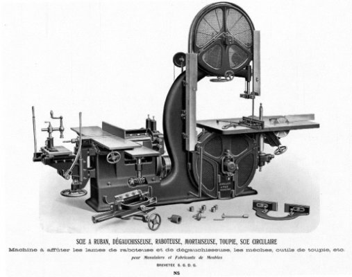

Ik heb iemand in Belgie benaderd die een identieke machine te koop heeft, met de vraag of hij bereid zou zijn wat foto's te maken. Hij gaf aan van wel, maar ik krijg helaas geen reactie meer.
op de foto's is een hendel te zien die door de voorkant heensteekt via een lange as, en ik twijfel tussen de officiele tafelverstelling (ik denk dat de mijne incompleet is) of een motorrem. Iemand die me meer kan vertellen? De foto's zijn niet heel duidelijk helaas.

Ben ook in het bezit van een dankaert. Volgens gaat het hier om een motorrem. Op de mijne staat er ook eentje maar de opstelling is niet dezelfde
11.146
4.166
Die hendel aan de voorkant is om hem in zijn werk te zetten. Op de as zitten twee poelies, een zit vast op de as, de andere kan vrij draaien. Met die hendel kan je de riem van poelie laten wisselen. Deze machines zaten oorspronkelijk op een aandrijving met een centrale as, die ergens door een stoommachine, of gasmotor werd aangedreven. Die as draaide altijd, dus je moest de machines aan en af kunnen koppelen. Je hebt ook systemen met een klauwkoppeling met koppelingsplaten en een lange hendel. die zaten hoog in het gebouw.
Nu ik met jouw uitleg nog eens naar de foto's kijk denk ik dat je helemaal gelijk hebt! Deze zaag lijkt inderdaad zo'n mechanisme te bezitten. Ik dacht dat het misschien een tafelverstelling of motorrem kon zijn. Mijn tafelverstelling word vastgezet door een getapte buis met gaten erin die onderin (in het frame) op de bout geschroefd zit die de tafel klemt. Door de buis vast te draaien (de gaten dienen om een schroevendraaier te steken voor meer grip/moment) blijft de tafel in die positie vast staan.
Het werkt, maar het is enigzins omslachtig en ik vroeg me af of dat vroeger misschien anders ging. Evenals de motorrem, zoiets zou ik nog graag toevoegen.

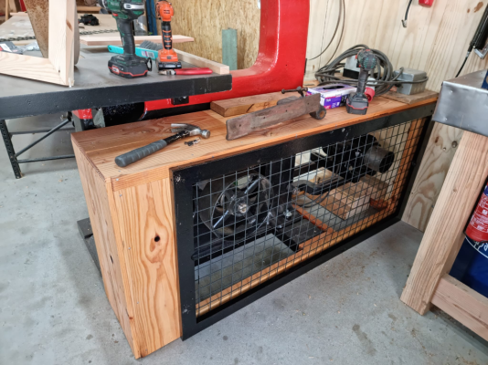

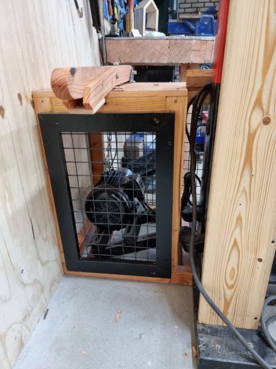

Zeker niet mijn mooiste werk, maar het zit en je kunt geen arm of been meer tussen de riem steken. Het zit met schroeven vast en kan er eenvoudig af mocht ik de riem eraf hebben. Er komt nog een hendel achter bovenin om de druk van de riem te halen (door de motor te lichten) voor als hij niet gebruikt word.

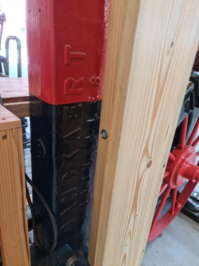

Ik heb een stevige pilaar nodig om de deuren aan af te hangen, maar wil niet de hele zaag 'verstoppen'. Uiteindelijk een hoek gemaakt van twee 2.5cm dikke, 18cm brede en 230cm lange planken. Bovenin zit een driekhoek voor de stevigheid, er komt er later ook nog eentje in het midden voor extra rigiditeit.
Op die manier blijft de mooie belettering, zij het om een hoekje, zichtbaar:
Maar kan het lint niet ontsnappen en de bekabeling of een persoon raken. De plank zit ook op de voet vast.

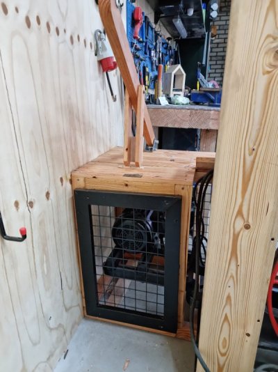

Vanavond gewerkt aan een hefboom. Gemaakt van douglas (hoe kan het ook anders, ik kom om in dat spul) en oude metalen delen: wat boutwerk, een oude ketting, een behuizing van een wiel van een zaagonderstel en wat schroefjes hier en daar.
Ik heb een balkje onder de motor liggen zodat als de boel echt finaal zou klappen, er niks kapot slaan (motor, beugels of vloer), en dat balkje blijft daar ook. Het ligt niet in de weg. Wil je de spanning van de riem hebben:
Voila.
Ik ben best in mijn nopjes met deze constructie, het is niet alleen een 'creature comfort' maar in feite ook een extra beveiligingsmaatregel en verlengt de levensduur van mijn riem.
Volgende stap: deuren...
Bekijk bijlage 123080
Bekijk bijlage 123081
Bekijk bijlage 123082
Bekijk bijlage 123083
Voila.

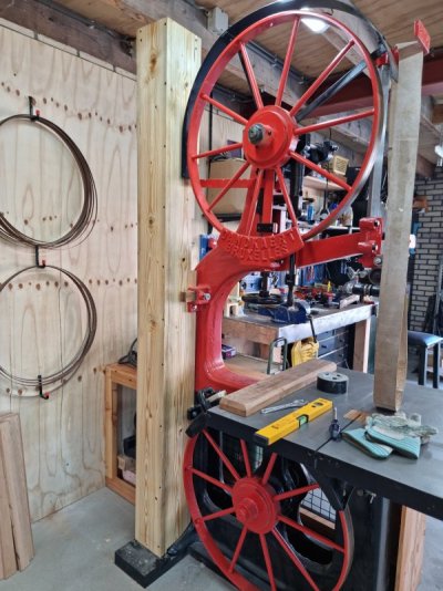

Dat is wel een flinke pilaar. Ik heb op mijn grote lintzaag 1 plank naaldhout plank (Amerikaans grenen, denk ik) van 4 cm dik gebruikt, aan 2 niet al te grote hoekijzerachtige steunen. De deuren zijn uit 19 mm Fins vuren multiplex. De bovendeur rust op een bout aan de andere kant die gelijk ook als slot dient, dus boven komt er in het gebruik geen kracht op. De onderdeur rust ook onder het blad op de zaag, dus 1 plank van 4 cm is echt wel genoeg.
De deur zal redelijk wat gaan wegen verwacht ik en zelfdragend zijn aan een paar flinke joekels van scharnieren (van een oud tuinhek). Deze pilaar is aan de achterkant ingezaagd om het spangewicht te accomoderen en zal aan de voorkant nog aangepast worden om de bediening in te plaatsen. Ik kan ze er gewoon tegenaan schroeven, maar dat zou dan het draaibereik van de deur beperken. Dus ja, daarom ben ik voor een flinke pilaar gegaan.
