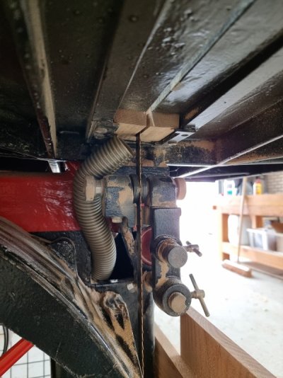

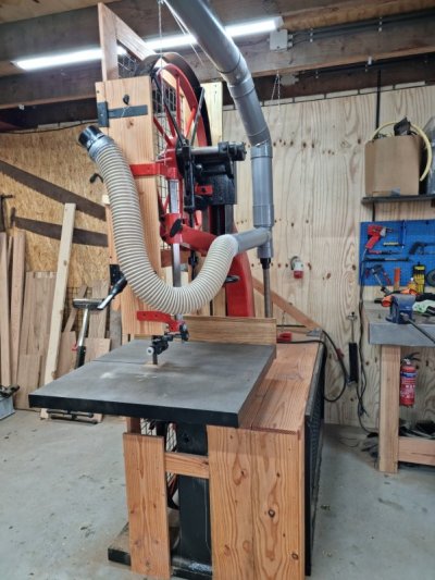

Ondertussen, in Drenthe...
- nieuwe aftakking van de hoofdbuis gemaakt
- verkleind naar 100mm
- opgesplitst
- onderste gedeelte verkleind naar 40mm
en daar hangt dit aan:

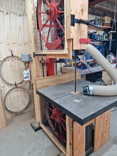

een stuk stofzuigerslang. Dat zuigt ... redelijk. Kan nog wel iets beter. Ik ga dus pogen een verwijderbaar inzetje te ontwerpen dat precies om deze sectie heen gehangen kan worden om een klein beetje vacuum-onderdruk te creëren.
De reden van deze keuze is dat ik al direct heb gezien dat zoals ik de zaag gebruik het meeste stof boven de tafel gegenereerd word en niet in grote hoeveelheden onder de tafel getrokken word.
De volgende stap daarna is dan ook een arm te ontwerpen (of ik moet ergens zo'n flexibele bureaulamp-arm kunnen krijgen) die me in staat stelt de slang boven de tafel te positioneren daar waar nodig. Dit ga ik monteren aan de houten plaat voorop. Omdat de verstelbare buis van de lintgeleider sowieso al zwaar is geworden met al dat hout en nu nog zwaarder gaat worden, heb ik ook het idee opgevat om een veer te monteren naar boven toe vanaf de bovenzijde van de buis. Op die manier draagt deze (een deel van) het gewicht hiervan en zal verstellen vele malen makkelijker zijn.

Laat ons weten wat het wordt? Ik zou zeggen dat het stof door de richting van de zaag altijd een impuls naar beneden meekrijgt en dus beter van onderaf afgezogen kan worden. Vandaar dat je bij commerciële lintzagen ook geen afzuiging aan de bovenkant ziet.
Dat zou ik ook denken maar het stofpatroon na het verzagen van deze stam vertelde toch een ander verhaal. Het leeuwendeel vloog over de tafel heen. Er waren wel luchtwervels, gecreëerd door het lint en de wielen, maar die vloeiden horizontaal over de tafel en droegen het stof weg van de zaag, niet eronder.

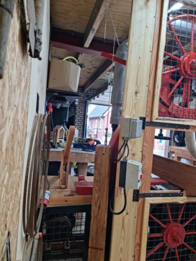

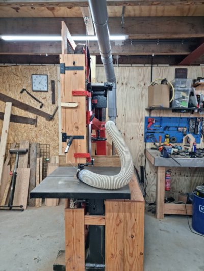

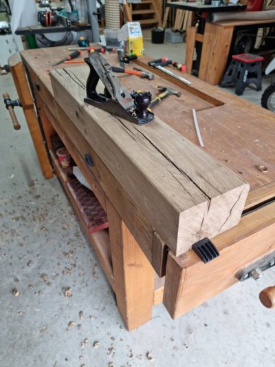

Vorig jaar kreeg ik een eikenhouten blok dat over vrijwel de hele lengte gescheurd/gespleten is. Uiteraard kan ik dat verzagen en nog nuttige stukken uit halen, maar het weegt ook wel wat. En dat gaf me een ingeving :).
De grote afzuigslang hangt voorlopig even aan een draadje en haakje. Ik kan hem op de tafel leggen en daar positioneren waar hij het meeste stof meepakt uit de zaagsnede. Ik ga later nog een keer een echte arm maken. Zoals eerder gezegd is de hele geleider-arm wel erg zwaar geworden en verstellen is dan ook een gedoe.
De scherpe kijker ziet het parakoord reeds omhoog lopen vanaf de arm, richting katrollen in het plafond.
Ik heb eerst met emmertjes met bouten en oud ijzer bepaald hoeveel gewicht er ongeveer nodig was om de arm in balans te brengen met het contragewicht, daarna het blok iets teruggeschaafd en netjes gemaakt en een klein stukje ingekort. Slangeboor erdoor en een lik olie erover, en meer is het niet.
Het is nu stukken makkelijker de arm te verplaatsen over de gehele 40cm zaaghoogteverstelling en als bonus klapt het ding niet met de geleiders op de tafel als je hem laat vallen of niet goed vast zet.
Ik heb nog meer verbeteringen in petto voor de machine, maar hij word al heel bruikbaar :).
Ik ga het parakoord later nog wel vervangen voor iets dat niet 'meegeeft' want nu zit er nog rek in het touw en dat maakt het geheel iets minder soepel.

Sorry hoor, maar ik ben niet meer mee. Waar ga je die slang positioneren als je aan het zagen bent om het zaagsel op te vangen.?
Ik heb misschien makkelijker praten want mijn kast rond het onderste wiel is dicht en als dus wordt er een vacuüm gecreëerd voor het afzuigen.
Met een losse slang boven het blad gaat het zaagsel nog steeds alle kanten blijven uit gaan
er is echt wel een reden waarom nieuwe moderne machines ook over een eigenlijke luchtdichte kast beschikken.
