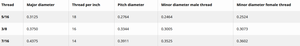

BSW 7/16 heeft 18 TPI
UNC: 7/16 heeft 14 TPI
Door een tapgat 7/16 BSW krijg je net een M8. Als het gat diep genoeg is zou je een kunststof verloop kunnen laten printen met die draad buitenwerks, M8 binnenwerks, en een stuk 14 mm buitenwerks 8 mm binnenwerks om je klemmen te centreren.

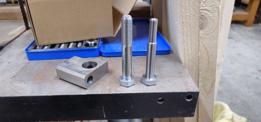

Er zullen vast niet veel bouten van dit type bestaan ter wereld:
M16 kop, M14 body en 7/16BSW draad.... maar ik heb er twee in mijn bezit :D.

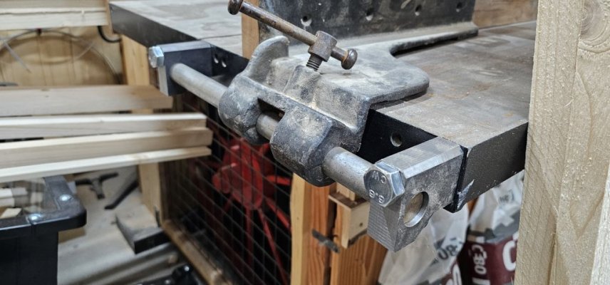

En het past allemaal prima:
ik moest alleen het draadeind iets inkorten met de slijptol vanwege de harde 'stop' in de tafel zelf (het gat van de schroefdraad loopt niet open uit) maar nu zit het als een huis.
Volgende en laatste stap is dus om de geleider nog een beetje netjes te maken. Ik ga de blokken/houders zwart spuiten, zoals de tafel zelf. De roede blijft blank, toch nog even fris geschuurd, gepolijst en met olie erop. De geleider zelf ga ik opnieuw zwart spuiten. Het houten gedeelte dat ertegen komt had ik 2 jaar terug al gemaakt en ligt klaar.
