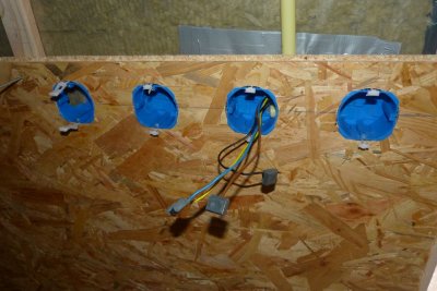

Let er op dat je de straal van de bochten van het pvc niet te klein maakt, dan krijg je je draad/ kabel er straks niet fatsoenlijk doorheen.
Toxiq
28 aug 2013
5.801
Flevoland
heb kant en klare bochten die ik verlijm
2 bochten zijn wel strak, maar gezien het 19mm is en er maar 3 draden doorheen hoeven komt dat wel goed

Meestal zijn die prefab bochten juist te krap, in ieder geval bij 5/8ste buis. Met 3/4e buis zal het wel gaan denk ik. Zelf buigen is goedkoper en heeft als voordeel dat je zelf de radius kan bepalen met het buigen. Je schiet al lekker op zo te zien, ga zo door!
Toxiq
28 aug 2013
5.801
Flevoland

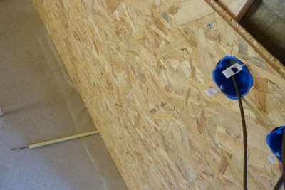

Deze bochten zijn juist erg ruim

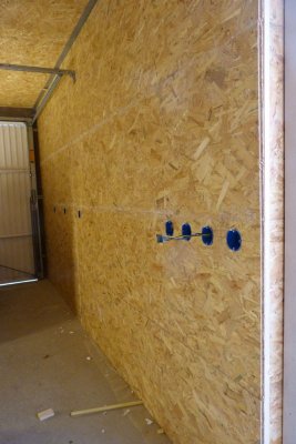

Hier te zien (bovenaan, van inbouwdoos naar inbouwdoos)
Het gaat lekker.
De lange muur is aan de kant die gedaan moet worden tot aan de deur klaar, dus nu nog ca 5 meter
Echter in dat stuk moet de elektra samen komen en schakelaars worden gemonteerd, dat kan zal dus wat meer tijd kosten, ik gok nog 2 dagen (max)

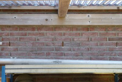

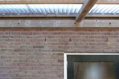

Eerst maar wat stootvoegen uitgeboord zodat de boel lekker kan ventileren
Vervolgens is het frame voor het laatste stuk muur geplaatst, toch wel een lekker vooruitzicht dat het bijna rondom dicht is

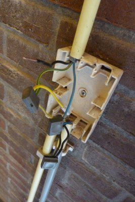

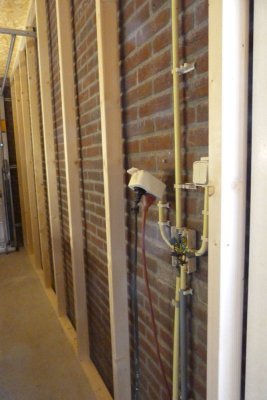

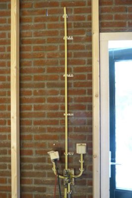

Hier het stukje elektriciteit dat er ligt....
Dát gaan we dus anders doen :)

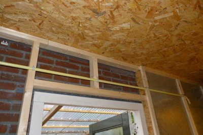

Vandaag weer een stukje in de goede richting

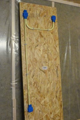

Stukje leidingwerk boven de deurpost langs gelegd

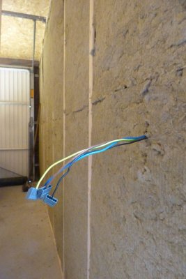

Daarna het treurige bosje bedrading wat er zat gestript tot het hoogst noodzakelijke
Vervolgens de draadjes in een stukje buis gestoken en het steenwol op zijn plaats

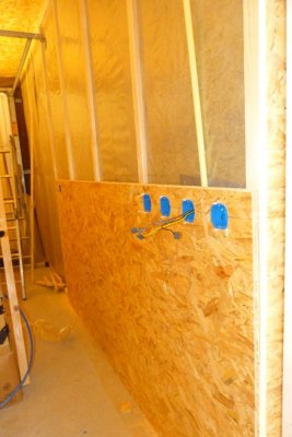

Voorbereiding voor de schakelaars en uiteraard een stopcontact
Er komen 6 schakelaars (3x twee) waarvan er vier voor de verlichting wordt toegepast (waarom licht laten branden daar waar je het niet nodig hebt) en 2 schakelaar worden gebruikt voor dingen die aan het plafond hangen (bijv het fijnstoffliter)
Geen best plaatje maar het geeft in ieder geval een indruk tot hoe ver we vandaag gekomen zijn...
Wellicht morgen is de boel dicht, dat zou wel lekker zijn...

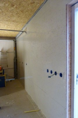

Eerst ff sjekken....en jawel hij gaat er door ;)
a small step for mankind a big step for mancave...
De boel zit DICHT
En dan maar gelijk een kleurtje er op, dan kan dat vanacht drogen, morgen de boel verplaatsen en dan daar schilderen en wellicht aan de vloer beginnen
