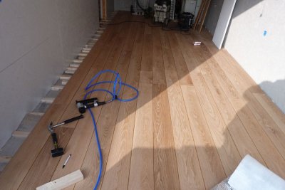

De stand van zaken is......

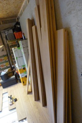

Met een hammer past alles, nu was mijn hamer die zwaar genoeg was zoek geraakt dus een nieuwe gekocht (1250 gram) dat werkt lekker en met gemak konden de planken er tussen geklopt worden

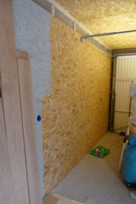

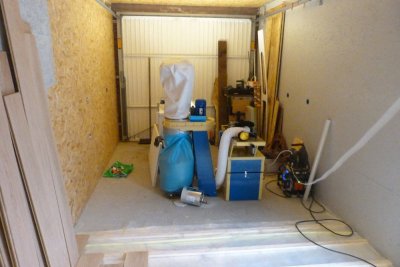

Tijd om weer wat spullen te verplaatsen want er moest ook nog een stukje muur geschilderd worden en dat is inmiddels gedaan
Voila, ,en zo staat een groot deel alvast aan de andere kant
Omdat het schaven toch wel een beetje rommel geeft leek het me beter eerst een stapel hout klaar te maken zodra de van dikte bank even niet meer nodig is

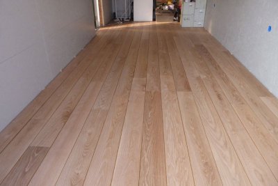

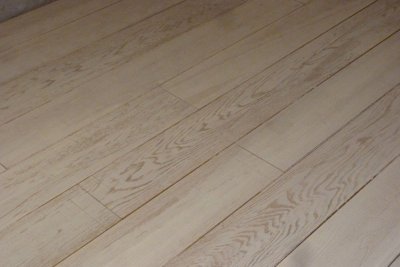

Mooi hoe die eiken vloer weer opknapt van een kort ritje door de vandiktebank. Ga je het nog behandelen?
Toxiq
28 aug 2013
5.801
Flevoland
Ik zal eens kijken of ik 2 knappe close ups kan maken, het is verbazend hoe mooi het hout is geworden
Het idee is om het een soort van White Wash te maken
Nu heb ik (toevallig) nog 2,5 liter witte beits staan, hiermee wil ik een stukje experimenteren, als ik dat goed verdun en dan in laagjes opbrengen tot het de gewenste dekking/transparantie heeft
op die manier hoef ik geen extra materiaal te kopen, dat scheelt weer....

Drums please......

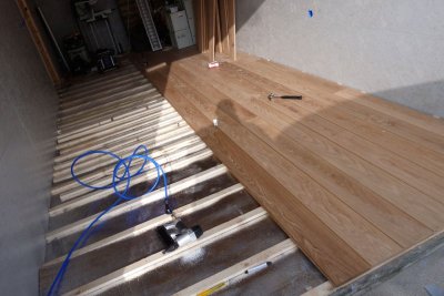

De vloer zit er in, werd wel tijd ook, telkens op je knieën merk je dat je geen twintig bent

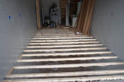

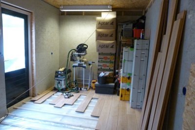

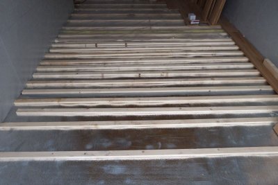

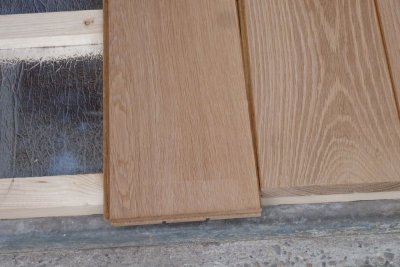

Eerst maar eens de boel leeggehaald en folie + panlatten op zijn plek gelegd
Het tempo zat er lekker in tja en dan wordt je overmoedig en dan heb je zomaar een 'je grootste blunder' momentje te pakken :eek:
Gelukkig niet in het midden maar op 80cm van het uiteinde, er kan dus een stukkie af
De inkopen zijn aardig geslaagd, er is bijna niks teveel en zeker niets te weinig
Van sommige dingen had ik wat extra meegenomen, zo ook van de panlatten
Omdat die niet meer nodig zijn heb ik die extra geplaatst op een stuk waar eventueel een zware machine kan komen te staan op een gebied van ca 2 meter liggen dus elke 10 a 12 cm een panlat

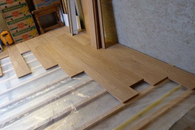

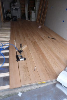

En dan gaat het hard, planken leggen gaat lekker en al snel krijgt het geheel een beetje smoel

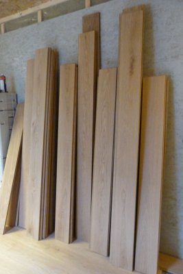

Tijdens het schaven is een stapel van verschillende lengtes uitgezocht om zo de beste lengtes uit te kunnen zoeken zodat er weinig weggegooid hoeft te worden
Dat werpt vruchten af, telkens zijn de stukken die afgezaagd moeten worden tussen de 2 en 10 cm, zeer weinig zaagverlies dus
Bijna dicht...
Applaus voor jezelf, de vloer zit helemaal dicht, hehe... wat een klus
Niet alleen met de lengtes zat het enorm mee, maar ook de hoeveelheid planken die geschaafd waren was exact goed, buiten de zaagresten niet 1 plank over

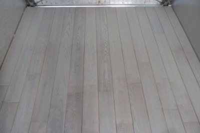

En dan... tsja, bij sommige zal nu het glazuur van de tanden springen door het verbijten bij het zien van deze afbeelding

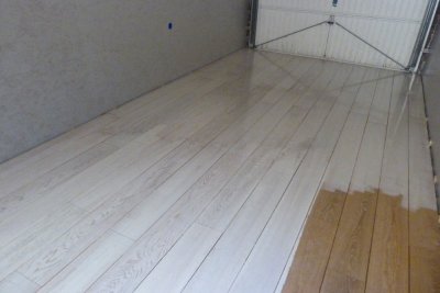

Maar toch een laag beits er over
Het is een dekkende buiten beits die ik 800 ml beits op 1000 ml terpetine heb gemengd.
En als ik het zo bekijk is het resultaat SPOT ON, vooralsnog zeer tevreden
WEL moet ik bekennen dat die naturel vloer ook érg mooi was...

Dat dacht ik eerlijk gezegd ook
Ik had eerst 500ml terpetine, dat was duidelijk te weing op het proefstuk
toen 700, dat was ook te weinig, toen had ik geen proefstukken meer (al het geschaafde hout was spot on)
Dus heb ik de hele fles er in gegoten en een kruisje geslagen dat dit het zou doen
Toen ik begon te rollen vond ik hem wel wat wit maar kon toch wel de hout structuur zien, eenmaal alles gerold (waar ik bij kon) was de beits al lekker aan het intrekken en zag het er steeds mooier uit
Het is vrij koud in de garage omdat de hele dag de kanteldeur heeft open gestaan, de beits zal dus niet snel drogen en maximaal in kunnen trekken, zeker omdat deze goed verdund is
Toxiq
28 aug 2013
5.801
Flevoland
De vloer is niet 100% egaal, het is best moeilijk om met die ernstig verdunde beits alles even dik gedekt te krijgen maar dat heeft wel een beetje charme, het ziet er niet té steriel uit
Zeker als de spullen straks op zijn plek staan leeft het wat meer.

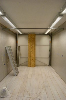

Vanochtend maar eens een emmertje wit open getrokken.
Naarmate het witte gedeelte groter werd zag je het gewoon lichter worden in de garage, helaas geen foto met dezelfde belichting in voor/na situatie
Daarna tijd om wat lampen op te hangen, ziet dat er lekker uit of ziet dat er lekker uit...
