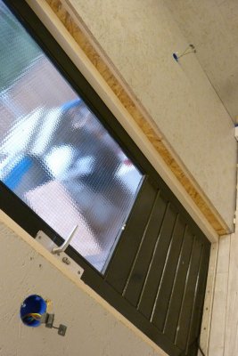

Ja die kanteldeur gaat er zeker uit.
Het is niet alleen onhandig maar ook een grote lekkage voor wat betreft kou en geluid
Wanneer die deur er uit gaat weet ik nog niet

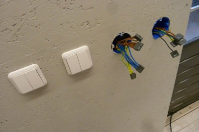

Kan geen draadjes meer zien ondertussen, maar het zit er bijna in

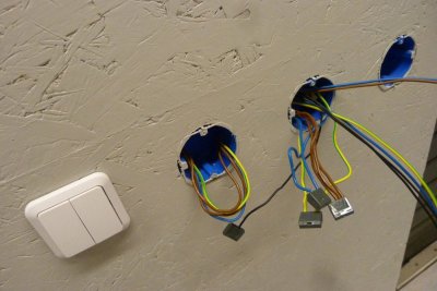

Het wat even puzzelen om zo min mogelijk onderbrekingen in de bedrading te hebben.
Dat heeft geresulteerd in een hoofdbedrading die naar 3 centraal gelegen dozen lopen
Vanuit daar is telkens dubbele bedrading getrokken, één set naar de eerst volgende inbouwdoos en één set naar de daarop volgende inbouwdoos.
Op deze manier zijn er maximaal 3 onderbrekingen tot het verste punt, in de meeste (zelfs de belangrijkste punten) slechts 2
Een mooi score vindt ik zelf

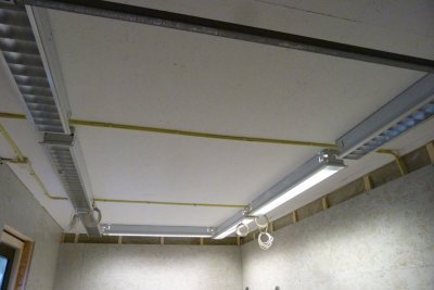

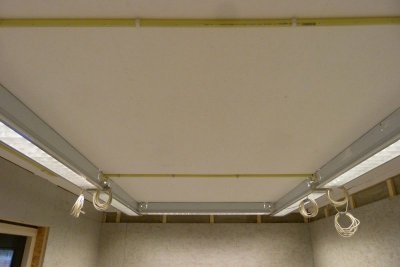

De bedrading naar de verlichting is klaar en die sluiten we dan ook maar meteen aan, dat scheelt in ieder geval alvast een heleboel kabels over de grond
De kabels zijn nog veel te lang, die korten we later n, voor nu maar ff een stukkie tape er omheen

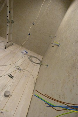

Het lastigste deel was van de ene kant naast de deur naar de andere kant (meer bochten in het leiding werk)
Al met al viel dat reuze mee en dan zat de bedrading er zo in
De verlichting is in 4 groepen gesplitst, waarom overal licht branden als dat niet nodig is
Nog een klein stukkie bedrading en kunnen de stopcontacten op de muur gemonteerd worden
Toxiq
28 aug 2013
5.801
Flevoland
Yabba dabbo doo....

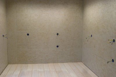

Alle inbouwdozen zijn bedraad, het hele elektrische systeem is dus een feit !

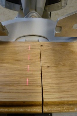

Wellicht zijn er nog mensen die zich een ander draadje van mij kunnen herinneren mbt tot het afstellen van mijn kapex
Dat was dus écht wel nodig
Wat ik heb gedaan is een stuk hout genomen waarvan ik wist dat de zaagsnedes exact op 180 graden tegenover elkaar lagen
Daar in heb ik een zaag snede gemaakt (niet door en door) dan het plaatje omgedraaid en weer een zaagsnede, het verschil tussen die twee is de afwijking
Om dit nogmaals te controleren heb ik nog 2 test gedaan
Een plank met een rechte zijde doorgezaagd, die over 180 graden (met de klok mee) geslagen en weer een stuk afgezaagd
Het zelfde met een andere plank en die 180 voorover gekanteld en het ander stuk weer een randje er af
Die zaagsnedes met elkaar vergeleken en dat zag er zo uit
Vervolgens ben ik gaan afstellen en telkens de 3 tests herhaald
Dit heb ik net zo lang gedaan totdat dit het resultaat was
