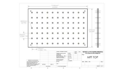

Hoe nauwkeurig zijn die geperforeerde hardboards ?
122x244 zou ik niet heel erg vinden, elke keer een stuk verschuiven geeft toch altijd een minimale kans op een kleine afwijking
De werkbank wordt in L vorm 275x600cm cm (ongeveer) een stuk van 122 moet dus vaak verschoven worden, 244 slechts driemaal
dan is er ook een mooie overlap waar de boel mooi op elkaar uitgelijnd kan worden
Vandaag ga ik even op zoek naar zo een plaat, de boortjes komen toch pas morgen binnen en deze heb ik nodig om de gaten te boren waar de ringen en moeren in vallen van de draadeinden om de werkbank in elkaar te zetten

Even nauwkeurig als je gelaserd sjabloon. Ze zijn namelijk ook 'geCNCed' :p
Trouwens, als er 1 iets is aan mijn werkbank wat ik niet meer zou doen, dan is het die vol boren met gaten, waarvan ik er 80% toch niet van gebruik.
Enkel de zone rond mijn spanvijzen gebruik ik veel, en de voorste, middelste en achterste rij (over de volledige breedte van de werkbankmet een diepte van 60cm)
De overige gaten zijn meer stofvangers, en er vallen continue vijsjes, moertjes, vlootjes etc door....
Misschien eens over nadenken vooralleer de bank volledig te boren ;)

Ik ben net even wezen kijken voor een geperforeerd board, deze waren er in de maat 200x90 voor 19€
Een goeie tip dus !! want ik was uitgegaan van ca € 85 voor een gelaserde plaat
Één nadeel, de afstand van de gaten is (ongeveer) 255,5 mm per 10 gaten, dit heb ik ffies gauw gemeten bij de praxis (zonder bril)
Ik gok er op dat het met bril wel eens akelig dicht bij de 254mm kan komen (inch)
De gaten staan idd niet op 96mm afstand. Maar dat is ook niet nodig (heb er al eens een postje over geplaatst) Er is niets modulairs van festool wat in die gaten past, enkel de voeten van de kapex. Een correcte afstand van 96mm is dus overbodig. Bij mij staatn ze idd ook op ongeveer 2,5cm van elkaar. Wat dus een mooi patroon geeft van gaten op ongeveer 10cm van elkaar.
En idd, als je gaten neemt van 19mm dan mag je mijn post over de festool-boor negeren ;) Ik heb 20mm gaten (met Parf dogs)

Mee eens dat de afstand van ondergeschikt belang is, maar 100mm is dan wel weer een lekker rond getal en daarom ging ik in eerste instantie daar van uit
Luuk, 110 euro voor de platen zou ik niet zo snel uitgeven, dan liever een mal, die kan je zo vaak gebruiken als gewenst
Maar ik denk dat ik toch voor het hardboard ga, voor die prijs kan je je geen buil vallen
Overigens ga ik denk ik wel 6 platen nodig hebben (het blad wordt 38mm dik) dus dat zou een dure hobby worden

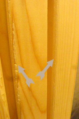

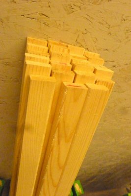

Een stapeltje latten een rond kantje aan gefreesd en een kleurtje gegeven.
Dat moet de afwerking voor het plafond worden
Ik liep hier wel tegen een euvel aan, sommige latten werden heel lelijk, die hadden allemaal happen er uit
Freesje was nieuw (en dus nog scherp)
Ik vermoed dat het met de draad van het hout te maken heeft, maar dat is een gevalletje luidende klokken en klepels :D dus als iemand mij hier was wijzer kan maken, gaarne...
Ik weet bijv. ook niet hoe je de richting van de draad kan zien, op of neer (kun je dat zien ?)
Na wat ellebogenstoom met een schuurpapiertje werd het wel beter
LINKS is niet goed, RECHTS is wel goed

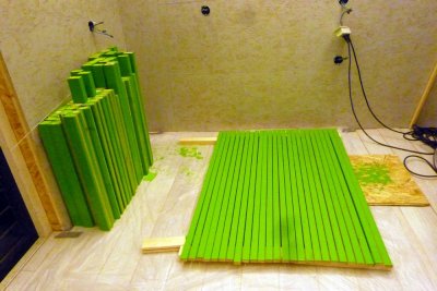

Daar moeten ze komen
AH lekker.... GRRRRRRRRRRRRRRRRROEN ;)
Kacheltje staat zachtjes aan, hopelijk zijn ze morgen droog genoeg om te hanteren en tegen de wand aan te nieten
