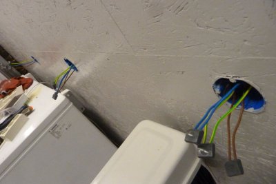

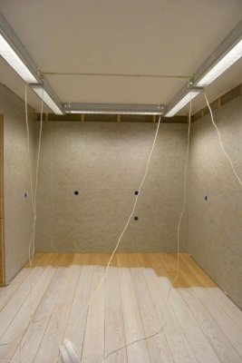

Vandaag begonnen met de elektriciteit
Meteen even de boel aangesloten zonder schakelaar om te zien of alles naar behoren werkt
...en dat doet het !
Ook de wcd moeten worden bedraad voor de stopcontacten, echter daar waar ik onder vloer door moet een flinke tegenvaller
Een wigje dat dat ik langs de vloerdelen had geslagen had ik precies op de buis die daar lag die was dus behoorlijk kapot :-(
Dat betekend dus herstel werk, er moeten een paar vloerdelen uit om er bij te kunnen en dan kan het gerepareerd worden met een mof
Omdat er buiten ook nog het eea moest gebeuren (opruimen/vegen) voor vandaag de handdoek in de ring gegooid, morgen weer een dag

Klaas dank je voor deze toelichting
Ik ken deze methode maar dat zal hem helaas niet worden denk ik
de buis is in het midden versplinterd, de kabels liggen dus zonder bescherming, omdat ik er van uit ga dat dit stukje vakwerk er over een kleine eeuw nog staat moet het meteen maar goed gedaan worden ;-)
De planken loshalen zijn er totaal 3 stuks, dat is nog te overzien, dan kan ik er wel bij en omdat er nog geen kabels liggen kan er makkelijk een mof tussen gezet worden

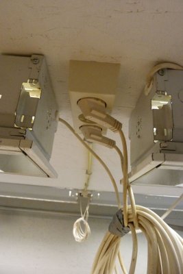

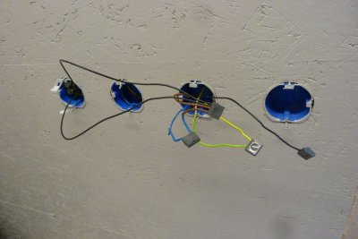

We zijn weer een stukje verder
De leiding repareren is/lijkt meer werk dan waar ik zin in heb dus ik besloten om een leiding over het plafond te leggen
aan de bovenkant van de muur zijn de laatste delen nog niet geplaatst, dus ik kan daar heel makkelijk bij
Eerst maar eens het spul naar de andere kant verhuizen zodat de laatste stukken geschilderd kunnen worden
Dat geeft meteen ruimte om de laatste lichtbakken op te hangen, totaal 9 stuks geplaatst

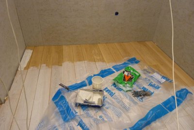

En dan tot slot, een stukje schilderen
Als de verf droog is zal het er net zo uitzien als de rest
De randen waar de verf overlapt is deze steeds lichter uitgerold.
