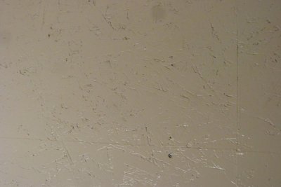

Het schilderen is anders uitgepakt dan gewenst, althans een deel
Als eerste was het lange deel naast de deur geschilderd, dat kan ook niet anders omdat er veel spullen staan, dus steeds een deel verplaatsen en schilderen
de 2e dag is dit stuk nogmaals gedaan en toen kon een boel materiaal verplaatst worden en voor die muur gezet worden en zo kon een ander groot deel geschilderd worden
1e deel, 2x gedaan
volgende delen, 1x gedaan
Toen ik een dag later in de garage kwam kon ik het verschil goed zien, het deel dat 1x was gedaan was de verf lekker ingezogen en door de verschillende soorten hout(snippers) gaf dit een leuk effect
Het deel dat 2x gedaan was zag er veel egaler uit en eigenlijk lang zo mooi niet als het deel dat slechts 1x is gedaan.
wellicht als ik wat ruimte heb probeer ik dit stuk nog te schuren om te zien of ik het terug krijg zoals het de 1e keer was.

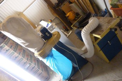

De scheppach vandiktebank en afzuiger staan even in tijdelijk opstelling zodat de vloerdelen er doorheen kunnen
Wowwwwwwwwwwwww dat knapt op, links en midden door de vandiktebank geweest, rechts niet

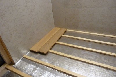

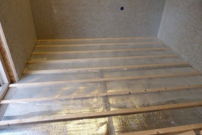

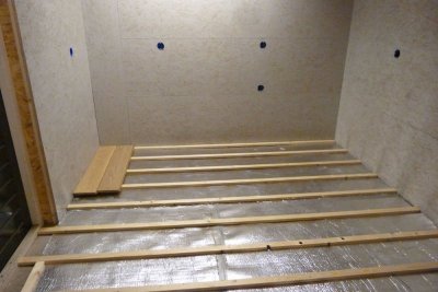

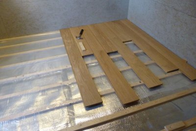

Bij de vloer kreeg ik ook een isolatielaag, dus waarom die niet gebruiken...
Latten op maat zagen en neerleggen, dat houdt meteen de isolatie laag mooi op zijn plek
even 2 delen neergelegd om te zien hoe het 'smoelt'
Morgen eerst de folie op de panlatten bevestigen en dan kunnen de vloerdelen permanent een plekje krijgen
...wordt vervolgd

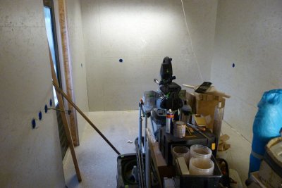

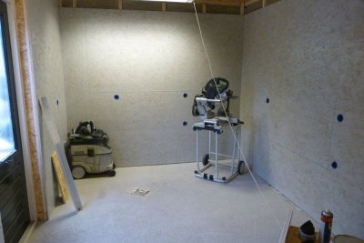

Even een vraagje.
Die wandcontacdozen heb je die gewoon om de 2 meter uitgemeten en hoop je dat er iets in de buurt komt te staan?
Of heb je die expres op die plaatsen gezet en van te voren een plan gemaakt met welke machine waar komt?
En vanwaar die lagere aansluitpunten?
Toxiq
28 aug 2013
5.801
Flevoland
Niet echt uitgemeten, ik wilde gewoon dat kabels niet meer dan een bepaalde afstand moesten afleggen naar een stopcontact
overal kabels geeft alleen narigheid, de afstand is 1.2 meter tussen de dozen
De lagere dozen zijn voor de machines in de werkbank
Ik heb 3 CMS modules, die in de werbank komen, dus stekkers aan de onderkant, dan wellicht hier of daar nog een stofzuiger

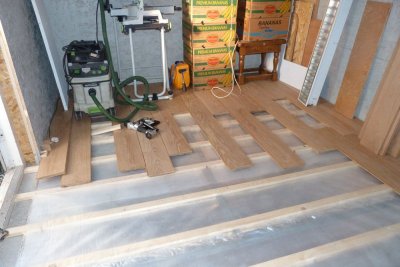

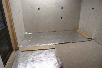

Eerst maar even een laag folie over de panlatten
Even passen... het ziet er een beetje vreemd uit, en dat wordt het ook

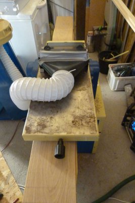

De vandiktebank maakt overuren, het ene vloerdeel na het andere vliegt er doorheen
P1080627.jpg\

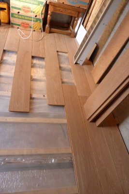

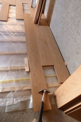

Omdat er veel spullen staan waar helaas even geen andere plaats voor is moet steeds een deel gedaan worden en dan de spullen verplaatsen
Dat uit zich er in dat er straks delen tussen de delen geschoven moeten worden.
Lukt dat ? ja dat lukt ! geprobeerd en het werkt, gewoon een beetje geduld, klosje, hamer en kloppen maar
Nu lijkt dit ernstig, maar het valt mee, het zijn maar 4 delen, als die er tussen zitten is de boel al zo ver dat er genoeg ruimte is om de rest van de spullen te verplaatsen
Zie hier.... dit deel schuift er mooi tussen

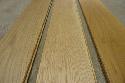

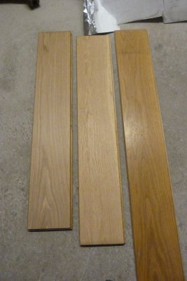

De vloer was van marktplaats, de prijs was niet zo gek, rond de € 250
goed schuren en lakken zou misschien volstaan maar dat wil ik niet want ik wil hem witter maken (white wash) dus dan moet de lak er af
Door de planken door de van dikte bank te halen zijn ze ontdaan van lak én alle beschadigingen zijn er ook uit, een zo goed als nieuwe vloer dus
Hier kun je het verschil goed zien
