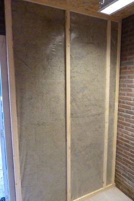

Nu, wat betreft dat worteldoek: dit is wel degelijk dusdanig ‘lek’ dat je er geen problemen mee op de hals gehaald hebt. Het is dus uiteindelijk een niet zo dure oplossing geworden om de isolatie op zijn plaats te houden, weg van de muur. Je kan dus rustig verder doen zoals je bezig was, maar het had tegelijktijd ook niet gemoeten. Gewoon opspannen had kunnen volstaan (maar om eerlijk te zijn: dat heb ik bij wol nooit betrouwd, zelfs niet met de zogenaamde ‘harde’ wolplaten).

Daarmee dat het voor mijn project een goede oplossing is, mijn werkplaats komt in een bestaande werkhal te staan voor een bepaalde tijd. De worteldoek houd de wind en wat muisjes (tot zover ze zin hebben om erdoor te knabbelen:)) tegen en kost niet zoveel. Eens de werkplaats naar buiten gaat komt hier natuurlijk iets anders voor.

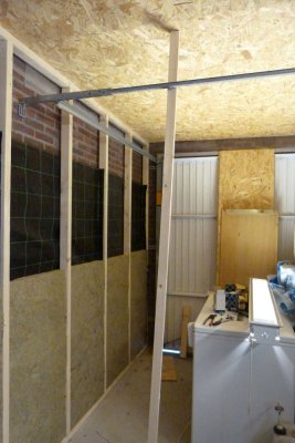

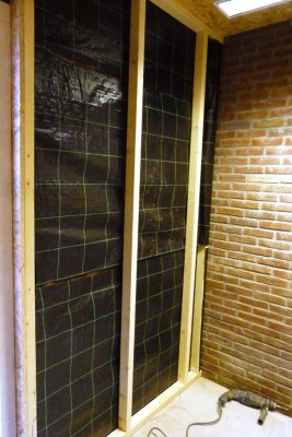

Eerst even een staander gemaakt voor de rails van de kanteldeur, een stukkie hout en een schroef doen wonderen :)

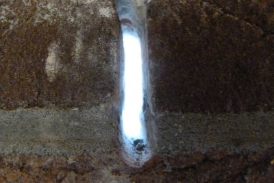

Daarna een stapel stootvoegen open gemaakt, dat ding redelijk makkelijk
Helaas wel iets te haastig gewerkt waardoor er aan de buitenkant op 2 plekken stukken uit de baksteen zijn gebroken, beetje jammer....
Dus dat moet maar afgewerkt worden met een roostertje

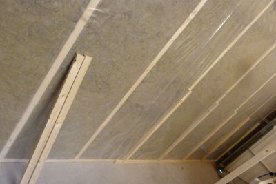

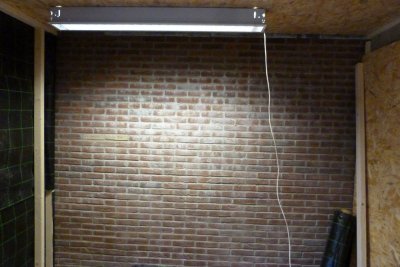

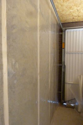

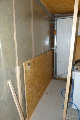

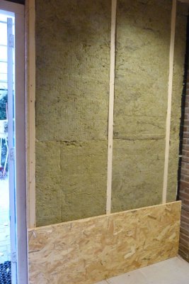

Nu de stootvoegen open zijn kan het laatste worteldoek geplaatst worden en de boel dichtgemaakt met steenwol
En dan folie, dankbaar werk... nu zie je resultaat

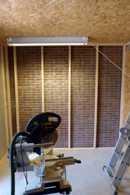

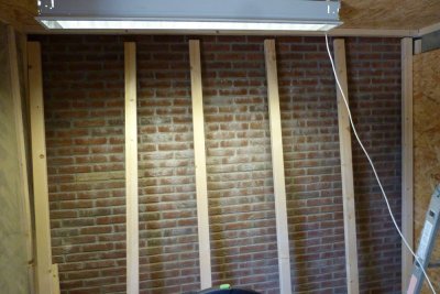

De latten voor de leidingspouw zijn op juiste hoogte zodat de leiding daar precies boven past (van links naar rechts) vervolgens komt daar boven de rest van de lat tot aan het plafond

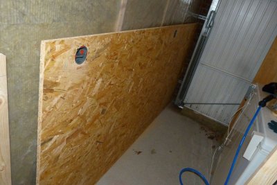

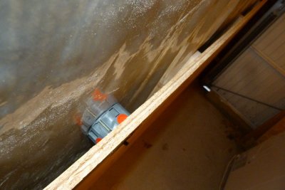

Gaten boren, inbouwdozen er in, dat past goed...
De inbouwdozen passen er perfect achter...

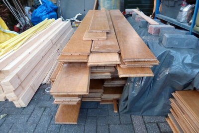

Van alle vloerdelen die ik overwogen heb wordt het uiteindelijk een eiken vloer
Ik weet, deze is wel harder, misschien wat minder gereedschap vriendelijk als er wat valt, maar aan dan moet het maar niet vallen...
Ik kan deze overnemen, 35m2 en ik heb er maar 21m2 nodig, blijft er mooi een stapel knutselhout over
Morgen ophalen, gaat lekker zo...

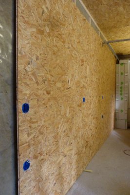

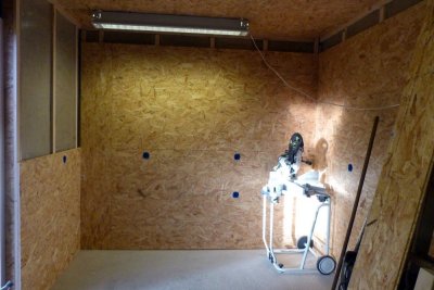

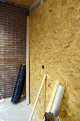

VRAAGJE: ik wil het OSB schilderen, zo alles rondom een vlokken patroon lijkt me nou ook niet echt rustgevend en ik zou het graag lichter willen hebben (wit)
om het met gewone verf te schilderen is een stuk duurder dan latex/muurverf
Kan ik dit gebruiken, of gaat dat problemen geven ?
simonklein
24 jul 2014
175
Je kunt gewoon latex gebruiken, het zuigt wel erg OSB.
De vlokken blijf je zien, de ene spaan dekt beter als de andere spaan..
Mocht je dit strakker willen kan ik je aanraden om gladde stootvaste vliesbehang te gebruiken, en dat dan witten.

Het blijven zien van de vlokken is niet erg, als ze wit zijn wordt het vast wel rustiger
Zuigen zal met latex wellicht wel meevallen, misschien verstandig om eerst een laag verdund aan te brengen ?

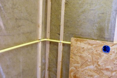

Hier waren we gebleven, een aantal inbouwdozen al gemonteerd, gisteren de buis tules gehaald maar helaas passen die niet.
Attema (merk van de inbouw dozen) heeft nieuwe dozen op de markt gebracht maar de tules die daarop horen lijken vooralsnog niet leverbaar te zijn
Helaas heb ik daarom moeten overschakelen naar inbouw dozen van HAF, ik had niet zo een vertrouwen in de trekkoortjes om ze vast te zetten maar na een klein testje lijken deze toch redelijk hufterproof

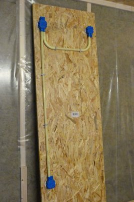

De boel wordt voor gemonteerd op de panelen, dan hoeft alleen de leiding in de doos in het paneel er naast gestoken te worden
Zo is alles netjes volgens voorschrift gemonteerd, elke 40cm een klem
Lekker gezicht zo, begint al wat te lijken

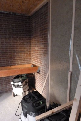

Nu een groot deel van één wand klaar is kunnen de spullen die aan de andere kant staan verplaatst worden en staan nu voor de wand die klaar is

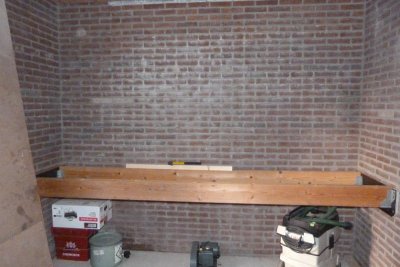

De oude werkbank die in de garage was wordt gedemonteerd
Er blijven nog 2 flinke balken over waarvan ik niet weet wat ik er mee moet...

Ik snap dat je de muren wilt schilderen om van die vlokken van het OSB af te zijn, ik zou dan om de vocht reden geen latex gebruiken...

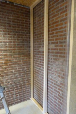

En weer een stukje verder....
De balken zijn verwijderd, wat overigens niet vanzelf ging, de schroeven waren in zeer slechte staat.
Daarna eindelijk de 1e muur helemaal af gemaakt
Wat is wijheid, telkens een kwart slag maken en die muur afwerken, of eerst de tegenover elkaar liggende muren en dan die daartussen ?!
Op 1 of andere manier leek het fraaier om het via de laatste methode te doen zodat de muren optisch netjes tegen over elkaar staan uitgelijnd
Of dit slim is weet ik niet, maar we zijn dus eerst begonnen aan de muur tegenover de muur die al klaar is
En als dan het tempo er lekker in zit dan.....
Dan gaat het mis
Folie vergeten, panlatten vergeten, ff de boel los en in orde maken
Zo...da's beter :eek:

Frame is klaar
Het voormonteren van de leidingen als je de hoek om moet gaat niet, dus voor dit stukje is het leidingwerk op het frame gemonteerd

Inmiddels is de stapel met hout flink geslonken en kon de eiken vloer die al dagen in de auto lag er eindelijk uit.

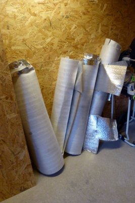

Bij de vloer kreeg ik ook isolatie folie, het idee is om dit eerst op de grond te leggen, daar panlatten overheen, dicht maken met dampremmende folie en dan afwerken met de vloerdelen (die gaan wel eerst nog door de vandikte bank, dus een lekkere frisse/strakke vloer
Over de vloer wel nog een vraag
De eiken delen zijn 20mm dik, de vandikte bank haalt daar nog een haartje van af
Ik heb zoveel panlatten gehaald dat ik er elke 25 cm 1 kan leggen (4 per meter dus)
is dat voldoende of gaat de vloer dan doorveren
De zwaarste machine die er misschien ooit komt te staan zal een Hammer A41 zijn (als het budget er voor is, kan ook een maatje kleiner zijn)
