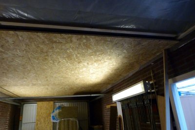

Eerst maar eens verder aan het plafond
De 2e rij zat er redelijk vlot in

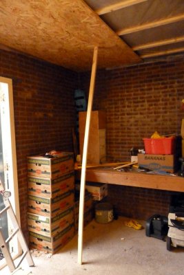

Wie niet 4 paar handen heeft moet maar slim zijn
Het blijft toch lastig om een plaat op zijn plek te houden, aan te kloppen om in de groeven te krijgen en vast te schroeven
Met een lat die net even langer is als de afstand tussen plafond/vloer wordt de plaat klem gezet en kan deze rustig op zijn plek worden geklopt om daarna voorzien te worden van een paar schroeven

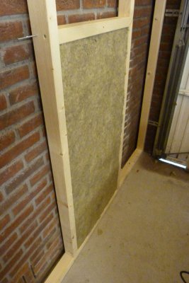

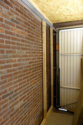

Na even brainstormen besloten de frames direct op zijn plek te bouwen
Het worteldoek dat achterlangs moet komen gaan we van het ene vak naar het andere trekken en dan aan de zijkant per vak vast zetten
2 latjes gemaakt die net een kleiner zijn dan de breedte van een mat steenwol zodat deze er mooi klem tussen zit

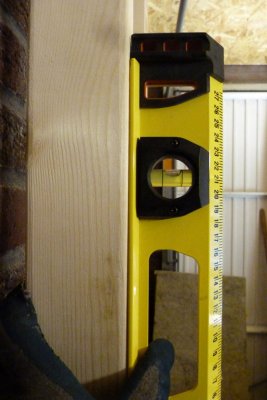

De buitenmuren staan mooi waterpas, de frames worden geplaatst met een latje er tussen om de afstand te bepalen en daarmee staat de voorzetwand mooi waterpas
De steen wol zit er mooi klem tussen

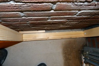

Wel zit ik nog met een twijfel gevalletje (hoewel ik wel verwacht wat het advies zal zijn)
De boven balk zit aan het plafond vast en de onderbalk aan de vloer
Nu kan ik tussen de balken van boven tot onder met steenwol of ik doe tussen de platen een dwarsbalk
Dit balkje is mijner inziens niet zozeer nodig voor het frame, maar ik zou daar het frame aan de muur vast kunnen zetten
Is dit nodig of is boven/onder vast zetten voldoende ??
Zo dus ongeveer...

Ik zou mezelf geen reden kunnen bedenken waarom je die wanden ook nog weer aan de stenen muur vast zou willen maken. Als je men-cave nou 5 meter hoog zou zijn...
Toxiq
28 aug 2013
5.801
Flevoland
In kan wel 1 puntje bedenken waarom niet, je maakt een koudebrug met de buitenmuur
Redenen om het vast te zetten, het is stijver maar of het nodig is... ik betwijfelde het ook
Maar als er nog anderen zijn met een mening/tip dan hoor ik hem graag
Emilio
1 nov 2012
2.873
595
Dordrecht
Nergens voor nodig, wandje is niet hoog.
Ik doe het alleen als de wanden richting 3,5m hoog gaan, maar ook dan nog voornamelijk om de kromming van de staanders er uit te halen.
Rhynix
24 okt 2012
582
Izegem, België
Hout is een goede isolator. Je moet niet inzitten met een 'koude brug' wanneer het gaat om een blokje hout voor het verstevigen van de structuur.
Mocht je daar wel mee inzitten, dan mag je helemaal opnieuw beginnen, want dan bestaat je volledige constructie uit koude bruggen (alle vertikale stijlen = 'koude brug' volgens uw stelling)
En de versteviging: mocht je afwerken met gipsplaten, plamuren en schilderen, DAN zou ik voor de versteviging gaan: wanneer je anders tegen een wand zou duwen, zullen er barstjes in het gips ontstaat door de kromming.
Gezien je met osb werkt, is dit nergens voor nodig. De totale structuur (latwerk + osb) zal zorgen voor een voldoende stijve constructie, ook omwille van de beperkte hoogte
