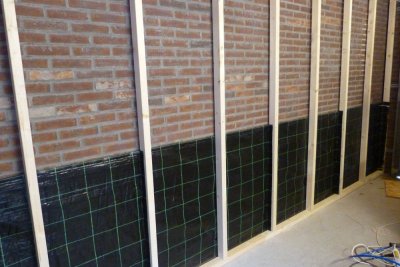

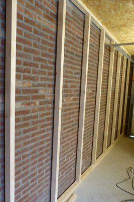

Eerst maar eens wat balken op de grond en plafond schroeven en dan staanders er tussen.

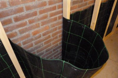

Als de balken eenmaal staan dan is het tijd om het anti worteldoek er achter te gaan bevestigen.
Eerst losjes achter de staanders

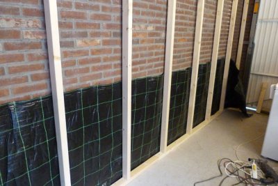

Het begin stuk zit vast, nu even een lus maken zodat ik er achter bij kan

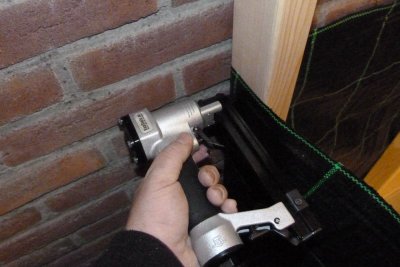

Nietjes aan de achterkant er in
Doek dubbelvouwen, nietjes er in, door naar het volgende vak en voor je het weet zit de eerste laag er in

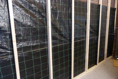

2e laag...

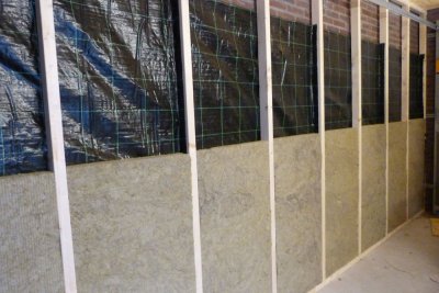

En voor je er erg in hebt kan de steenwol er in
Boven nog een strook antiwortel doek en dan kan de boel dicht met steenwol en kan de dampremmende folie geplaatst worden

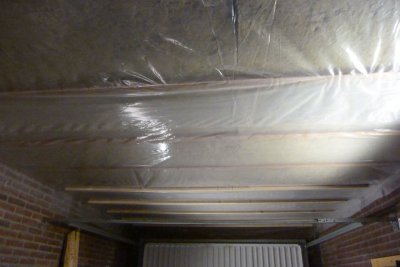

aan de andere zijde, over de steenwol komt dampremmende folie
Zo heb ik het op het plafond ook gedaan, alleen daar heb ik geen worteldoek gebruikt

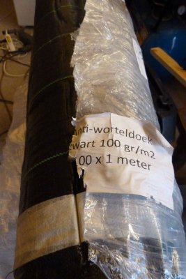

1,45 per m2 is zeer duur betaald
Ik heb dikke landbouw folie, ik ga er van uit dat dit meer dan genoeg dampremmend is

Worteldoek is juist waterdoorlatend daar is het voor gemaakt!!!
Op deze manier compleet nutteloos (weggegooid geld)
