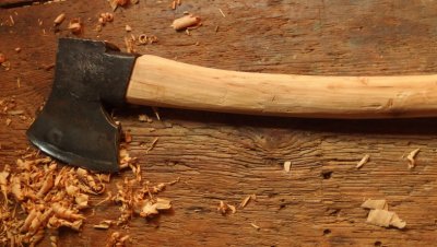

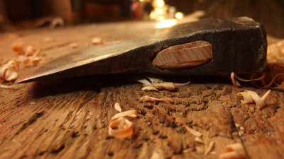

Misschien al een bekende maar ik heb net een nieuw steel er op en deze van lijsterbes hout. Ik dacht proberen nadat Everett, timmerman uit Noorwegen mij verteld hoe blij hij was met zijn lange steel van dat houtsoort en gezien dit bijl is van Zweedse oorsprong ik vond het allemaal passende.
De Fladdermus Flygel Yxa
Dat heb ik nog nooit gehoord dat je met lijsterbes hout een steel kunt maken. Nu zelf ook wel erg benieuwd.

Je vind het meestal in Sweden en Noorwegen, Finland, Rusland, dat sort landen en het heeft te maken met wat voor bomen in de plekken groeien. Elke regio in de wereld heeft zijn eigen voorkeur en tradities wat dit betreft alhoewel dit ff globalisering samen met het kapitalistische economic system, of wat die voorstanders daarvan "progress" noemen vlakt dit alles uit, vernield veel kennis en beperkt uiteindelijk de keuzes die jouw en ik kunnen maken.

Ik denk dat ik weet wat je bedoel met de knotwilg bijl, een stuk gereedschap van de grindwerker. V.vG. heeft een man met dat sort bijl aan het werk geschilderd.
De steel van mijn Fladdermus Flygel Yxa is van een stuk gelegenheid hout maar was wel erg droog. Toevallig heb ik een deel van dat plank waarin het hart stond gebruik van gemakt voor de steel. Dat hout is lastig want het ontstaat in een period waarin het hout van de klein boom alle kanten uit groeit met veel klein takken en dus in inscheuren onvermijdelijk, als je dat lastig vind en het is zo dat het kan de oorzak zijn van een ruwe plek of twee daar op je steel. Maar jij heb het over een gesloten hart. Met sommig hout, voorbereid op een bepaald manier is scheuren niet een probleem, met ander houtsoorten wel. Hangt af aan hoe snell het droogt, waaneer het is gekapt en eigenlijk veel meer te veel om hier op deze manier en dit moment over te schrijven.

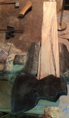

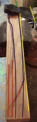

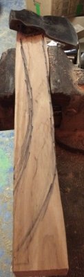

Nieuw ontwerp voor een crafting bijltje van S&J uit sheffield. Word altijd nog veranderd als ik eenmaal bezig ben maar wil het graag lekker simpel houden.
Kijk bij de twee recht lijnen snij je de vezels door en wat over blijft is een stuk hout met heel kort vezels daar in de bocht en dus geen sterkte. De gebogen lijn onderaan is kopshout want de vorm volgt de groei van het hout niet.
020.jpgIk snap wat je will, dat het eind van de steel uit de weg is als je aan het haken ben en dat is een voordeel maar je moet de juist stuk hout eerste hebben. Die stuk hout heeft een recht opbouw en dus heb je hout voor een recht steel.

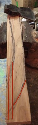

Dus als ik die kromming weg zou halen word het een sterkere steel?
alleen een fawn foot voor de steel vind ik ook goed het gaat mij meer om het rechte gedeelte.
Een beetje kromming mag je houden alleen niet zo radicaal als wat jij heb getekend.
Een versmaling onder de kop is beter voor je greep, minder vermoeiende.020.jpg De hoek van de snij een beetje uit het parallel met de grote lijn van de steel.
Een versmaling onder de kop is beter voor je greep, minder vermoeiende. De hoek van de snij een beetje uit het parallel met de grote lijn van de steel.
Hartstikke bedankt voor alle tips over de snede: volgens mij heeft de vorige eigenaar hem geprobeerd te herstellen en vandaar de gekromde snede ik hoop dit nog wat rechter te kunnen krijgen.

Denk dat een wat ronde snede bij dit type bijl hoort , althans , die van mij hebben dat ook .
Meestal beschadigd de vóór en achterkant van de snede het meest , als je dan toch een rechte snede wil herstellen blijf je aan het slijpen on slijp je het beste van de bijl weg .
Ook het werk dat je er mee wilt doen is van invloed op de stand van de steel , om bv boompjes/struiken om te hakken is een wat ronde snede gewenst . Ook de stand van de steel tov de snede is belangrijk , met dien verstande dat het snijpunt/verlengde van de snede iets onder de hak van de steel uitkomt .
Met de kromming van de steel ben ik het volkomen met Ernest eens .
Rechte steel uit recht dradig hout , gebogen steel uit krom dradig/gebogen hout , echter wel de draad van het hout volgen , zeker aan de kant waar de bijl zit .Denk dat de kromming vooral niet moet overdrijven .
Hoop dat je niet helemaal getikt word van als onze meningen , veel succes .

Voor een bijl steel moet je niet aan dat eik denken, te zwaar van gewicht en eik is relatief onstabiel, hij is flexibele maar vreemde genoeg heeft niet de schok remmende eigenschappen als andere houtsoorten als es, beuk, kornoelje, hulst, berk, lijsterbes, weet je, dat soort houtsoorten. De Japanners maak gebruik van een eiken soort voor hun bijstellen, and they suck. Maar, het is zeker goed oefenen om uit te proberen hoe hij gaat splijten en kleven.
