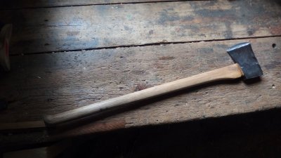

Ik kan zelf beginnen.
DSCF3258.jpgDeze bijl heb ik zelf meegenomen uit mijn geboortestreek in de tijd waneer je zonder moeite scherp voorwerpen op de vliegtouw kon meenemen . Gevonden in de woestijn bij een verlaten camping van de veehoeders. En bijl met twee snijden, ik heb een nieuwe steel erop gezet en het is een wonder te gebruiken vooral door de symmetrische opbouw en perfect balance. Het is een bijl zoals geen andere als het gaat over het kloven van blokken voor de houtkachel, (alhoewel dat is niet de echt bedoeling van zo'n bijl), of het kappen van een boom. Zelfs voor het kantwerk van boomstammen vind het fijn om met dit bijl voor een bepaald techniek om mee te werken.

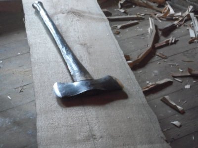

P8220570.jpg Deze bijl is ook uit America maar is opgestuurd door de post en dat doe ik nooit meer want de kosten om een stuk ijzer over de zee te sturen zijn total onredelijk. Het is een bijl specifiek om hout te kapen wat je ziet door de heel dun blad. Werkt ook prima en de form vind ik ook zo mooi en perfect, bijna vierkant als je vanaf de zij kijken. Maar ja, hoe vaak ga je een boomstam door hakken? Een bijna waardelos bijl voor in de praktijk.

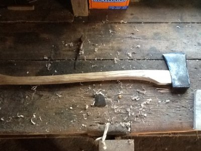

foto 1-1.jpg En als laatste deze bijl wat ik heb van uit Duitsland wat zegt hij is waarschijnlijk meegenomen door de Amerikaans strijdkrachters en achtergelaten in hun haast om weg te wezen. Deze bijl om mee te kloven en dat doet hij met uitstek door zijn dike blad.foto 4-3.jpgEr is een sort mythe die circuleerde in bepaalde kringen op de internet dat die een uniek uitvinding is door de Amerikanen en bewijs van hun bijzonder vindingrijkheid maar in werkelijkheid was die kenmerk al bekende door de Neanderthalers.

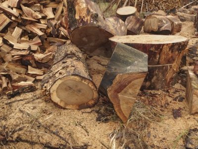

Ik hou zo veel van een mooi stuk met vertakking, of beter nog met een dooie tak eind erin. Anders is het zo zaai.P2200650.jpg

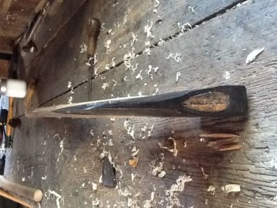

Hierbij nog een speciaal bijl voor houtbewerkers vanuit Oostenrijk, een bandhacke.
