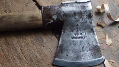

Ducotools verkoopt een mooi exemplaar
Mooi die Goosewing van Ducotools, waarschijnlijk wel vrij zwaar en hoe dan ook rechts.

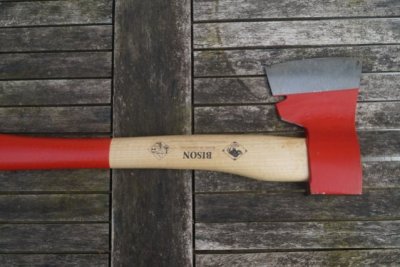

Daarna zag ik een nieuwe Bison Zimmermannsbeil (links) gezien aan 25€. Ik heb wel een beetje bij gezaagd om een hogere grip toe te laten. Spijtig genoeg is het een zingende bijl (5s) waar mijn andere bijl akoestisch dood is, mocht ik nu Prince Vailant heten.

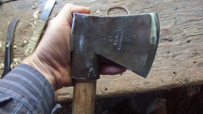

Een bijl van een van de twee beroemd Zweedse bijlen makkers d.w.z. Wira Bruk
Gewicht: 1,2 kilos
Lengte van de snij: 100 mm

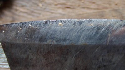

Het verhaal is dat door de geheim methode van harden - en dat is zelfs een apart verhaal - die alleen is bekende door de 3 smeden van Hjärtum Hjärtumyxor kan zelfs spijkers door hacken zonder beschadigen.
Vandaag ontdekt ik het verhaal is niet 100% geldig
Ken jij het verhaal van de wereld beroemd bijl van Zweden, Hjärtumyxa?

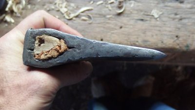

Voor een double bit bijl ben ik nu een steel aan het maken alleen heb ik eigenlijk geen hout meet liggen maar ik heb nog wel een stuk essen wat perfecte nerven heeft alleen staan ze dwars op de snede. Verder rechte nerven over het gehele stuk zonder krommingen. Zou dit kunnen?

Voor van alles van kleine projectjes zoals deze nieuwe steel maken tot het kloven en alles wat er tussen zit.
In een ideaal plaatje gaan de nerven natuurlijk met de snede mee maar ik ga het gewoon proberen en zie daarna wel.
