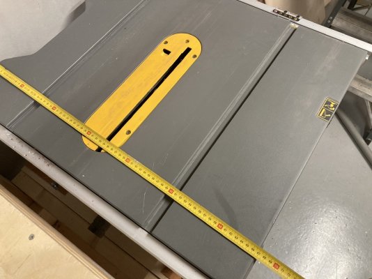

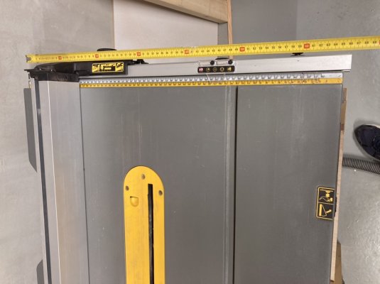

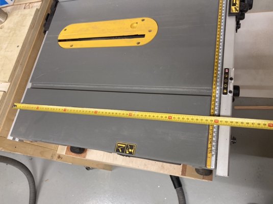

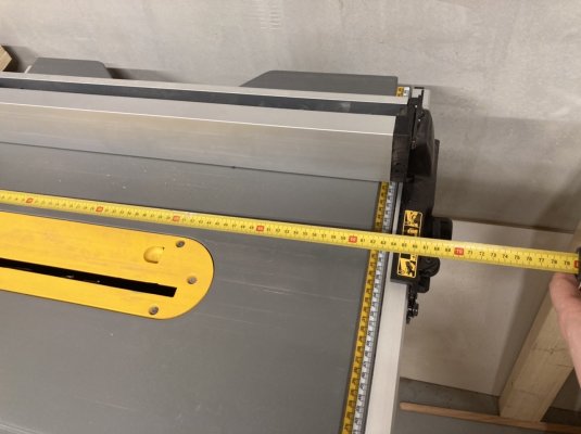

87127584-39FC-404A-994D-9A45C12043F5.jpegC225BB05-5858-42C6-B556-187F59AFA02B.jpeg853170F7-84E6-4D5F-84E4-665A4E746B76.jpegADFF8889-0A4B-44E5-B444-E88F38730F5C.jpeg
Ik heb voor geïnteresseerden enkele foto’s gemaakt. De tafel is netto 67cm breed en 56cm diep. Tel je de geleiderails mee kom je op 63cm uit. wil je de klemmen voor de geleiders nog openen (om hem er af te halen) heb je minimaal toch wel een 70cm nodig (Voor als je hem wilt inbouwen).
