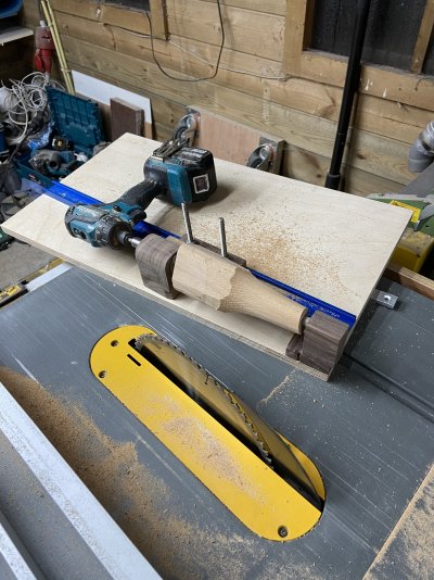

Ik heb de DWE7492 (hiervoor de Festool trekzaagtafel).
Tot nu toe ben ik zeer tevreden met deze zaag en loop ik nog niet tegen de grenzen aan.
Zou op termijn wel graag een zaag met een roltafel willen hebben, maar dat is weer het hogere segment (Kijk stiekum al naar de festool tks 80 set)
Ik doe er precisiewerk op, maar zaag er ook schaaldelen op van 8cm dik.
Het voordeel van de grotere zaagdiepte is, ook al reeds genoemd, een voordelen als je jig's gebruikt. Je verliest dan al snel weerbijna 2cm.
Je kan precies zagen met de DWE7492, maar moet wel wat tweaks doen om het goed te krijgen.
Er zijn ook wel meldingen van niet rechte tafelbladen, maar die van mij is recht (genoeg) Krijg soms ook wel het idee dat men een fijnmetaal specs wil hebben.
Eerste wat ik gemaakt heb is een zerro clearance insert, niet eens voor de goed zaagsnede, maar om te voorkomen dat er te grote stukken in de stofafzuiging vliegen. (zit er op de foto niet in, met mijn zerro clearance kan de zaagtafel net niet op de hoogste stand)
Ook kan in deze een dado stack. Kan een voordeel zijn.
