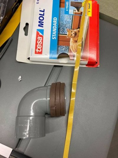

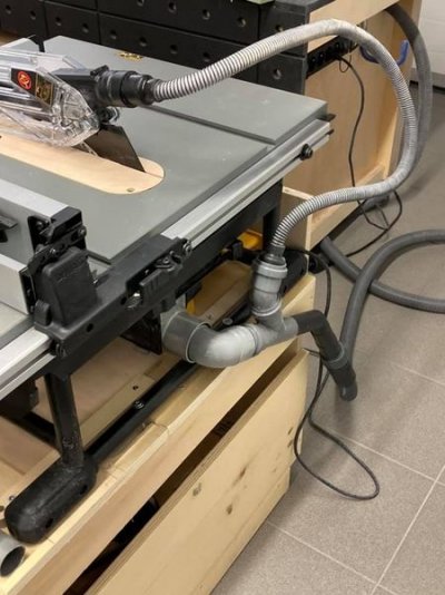

Wat dat y-stuk betreft voor de stofafzuiging heb ik gewoon een bocht van 50mm onderaan met reductie naar 40mm en dan een pvc y-stuk van 40mm. Stofzuigerslang past er zo op. Die bocht van 50mm heb ik afgedicht met een soort tochtstrip ( zie foto) Ik had op het y-stuk en bochtje van 45° alles in huis dus heeft me amper 4 euro gekost.
Bekijk bijlage 96646
Bekijk bijlage 96647
De levertijd van het y stuk is inmiddels 16 februari dus misschien annuleer ik wel. Dan is pvc een goede optie. Iig veel goedkoper!
