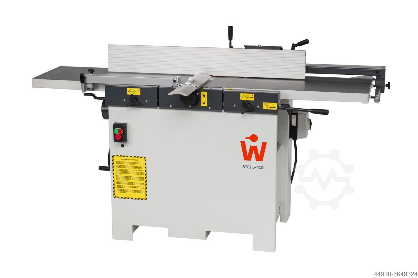

Holzkraft verkoopt ook de ADH 41 Spiral. Dat is een generieke machine uit China en geen SCM.

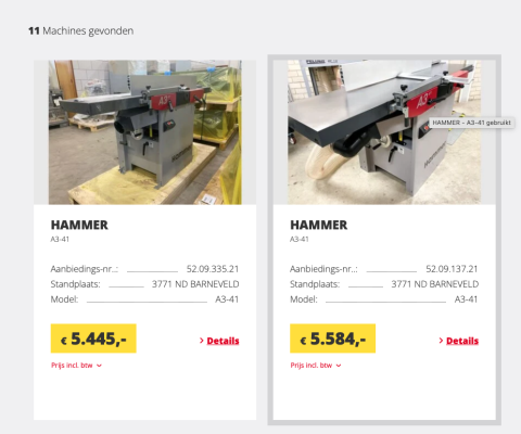

Felder Nederland heeft overigens 3 A3 41's met spiraalmessen te koop staan. Een demomachine voor €5.445, een "jong gebruikte" voor €5.584 en een nieuwe voor €5.584 (alle prijzen incl BTW). Ik snap niet waarom je voor een "jong gebruikte" wilt gaan als je voor hetzelfde geld een nieuwe hebt. Ze hebben alle drie het digitale handwiel, dus de uitrusting is hetzelfde. De demo en "jong gebruikte" komen uit 2021.
(De nieuwe staat niet op de afbeelding )
Er zijn met regelmaat problemen met kromme tafels bij de A3 41. Dat is wel iets om op te letten.
Bekijk bijlage 123079
Ik had ze gezien, maar het maakt qua prijs weinig uit met nieuw.
Wat ik verontrustend vind is dat er zoveel beschikbaar zijn, terwijl er verder weinig gebruikt te koop staat. Geeft me niet het idee dat dit mdel de meest duurzame keuze is.
Dan kom je dus op een Felder AD741 en dat is echt een behoorlijk duurdere machine, waarbij ik deze zeker niet de NL prijs waard vind die ik heb gekregen. ik zal ook eens kijken of ik deze over de grens kan vinden en of ik hem dan kan kopen vanuit NL, want Felder zal wel de EU vrije markt met voeten treden verwacht ik....
