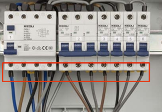

je uitleg over het risico van 1P automaten klopt helemaal. speelt dus eigenlijk enkel als er een 1P automaat uit ligt en je vervolgens de N zou aanraken.
nu zal, als de stroom van die kachel die door de N zou moeten terugvloeien er voor kiest om door jou te lopen, de aardlekschakelaar er wel uitgaan maar het zal zeker een schokkende ervaring zijn.
om veilig te kunnen werken zou je zelf de aardlek uit moeten zetten maar dan zit je wellicht in het donker. en je moet er aan denken. niet helemaal veilig dus.
het verschil tussen 2P en 1P+N is dat 2P beide uitschakelt als er in de fase òf de neuter een overstroom optreedt. 1P+N schakelt ook beide uit maar enkel als er in de fase overstroom optreedt. het risico hierboven is dus uitgesloten met een 1P+N.
compacte 2P 16A automaten met B-karakteristiek bestaan, bvb
(ik vind ze enkel in België en daar is B-karakteristiek heel ongewoon dus dat is wellicht de hoofdreden voor de prijs)
ik zou de 4x1P vervangen door 3x1P+N. dan heb je 1 plek over moest je ooit toch 3f gebruiken kan je dan, om dezelfde reden als hierboven, de 3P door een 3P+N vervangen.
of alles naar B zetten een goed plan is kan ik niet echt beoordelen, heb enkel ervaring met C in België.
voor de kachel geen probleem, geen hoge opstart stromen.
of het met zware 230V machines zoals een tafelzaag problemen geeft weet ik niet.
als je ooit naar 3f 400V machine + een 230V of 400V stofafzuiging evolueert moet je wellicht alles naar C brengen om te kunnen werken.
Bedankt voor de toelichting. Dat wordt dan 3x de 1p+n bestellen ipv de te brede 2p's.

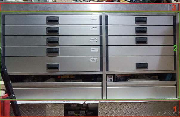

In het 1e plaatje
van de inrichting van mijn 10 m2 werkplaats dacht ik de Aluca ladekast in de werkbank in te bouwen. Daarvoor moet ik hem van de verhoging (1) af halen en de bovenkant (3) er af schroeven.
De overblijvende ladekast (2) is één geheel en 85 cm hoog, 175 breed en 34 cm diep. En daarmee ontstaat dan meteen een probleem: met de aanbevolen werkbladdikte van 12,5 cm en 2 lagen draagplanken (3-4 cm) onder de ladekast kom ik dan op een hoogte van rond de 100 cm. Bijkomende aandachtspunten: zonder overhangend werkblad is er dan geen ruimte om de voeten tijdens het werken onder de werkbank kwijt te kunnen. Iets wat in het boek toch sterk wordt aangeraden. En met een overhangend deel is het achterste deel van de bovenste lade minder goed toegankelijk.
Ook is er geen ruimte voor holdfasts boven de kasten (want: max. 12,5 cm) en kan zich schaafsel e.d. verzamelen in de benchdog gaten waarvoor geen afvoer voorzien is. De laatste 2 problemen zouden betekenen dat ofwel de dikte van het werkblad kleiner moet worden (of de werkbank (nog) hoger moet worden. Optie verhogen wordt hem niet: ik heb proefondervindelijk vastgesteld dat 100 cm in een aantal gevallen (bv. schuren) praktisch is, maar hoger moet het voor mij (1.83 m) niet worden. Optie dunner werkblad kan: er zit het nodige gewicht in de ladekast dat het verminderde gewicht compenseert). Bezwaar geen ruimte voor holdfast blijft daarmee. Overigens heb ik nog nooit met holdfasts gewerkt, maar ze lijken mij in de praktijk erg praktisch. Maar daar zijn zo nodig ook alternatieve varianten voor., zoals deze 2
Op dit moment neig ik er naar om de ladekast toch buiten de werkbank te laten en een werkbank te maken met een hoogte tussen 90 en 95 cm (ons aanrecht is 92 cm hoog en ook de tijdelijke werkbank gebruik ik doorgaans op die hoogte. Er is altijd een verhoging te maken voor werkzaamheden waarvoor een hogere werkhoogte prettig(er) is.

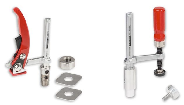

Die rampa moeren (inschroefmoeren) heb ik ook gekocht via ALI. Ze zijn van Zamac en je draait ze in echt hout heel snel te stuk. Stalen of van rvs genieten de voorkeur.

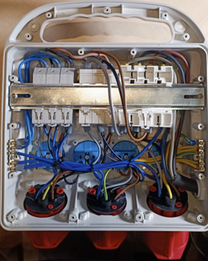

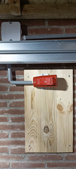

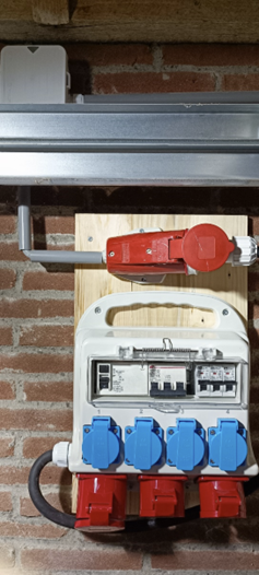

Inmiddels iets verder gekomen met de stroomaansluiting: draden verbonden, bord voor aansluiting en zwerfkast (zoals zo’n verdeeldoos blijkt te genoemd) opgehangen en krachtstroomstekker daarop geplaatst.

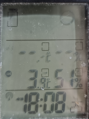

Bij deze temperatuur
is die grijze kabel nog weerbarstiger dan anders – bij wijze van spreken niet in de kabeldoos te trimmen.
De zwerfkast ligt nog op de operatietafel. naast de eerder geconstateerde 1-polige aansluiting zonder nul onderbreking blijkt er nog meer mis te zijn met de aansluitingen:

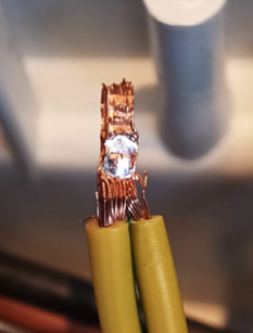

  • Dubbele draadeinden zonder krimphuls. Soms zonder en soms met een klodder soldeer er op
    Van wat ik heb begrepen zijn beiden niet toegestaan. De eerste met als reden dat de volle belasting hierdoor door minder stroomdraden gaat: zoals te zien zijn er meerdere draden niet opgenomen in de krimp.
    De tweede is nog erger omdat er verhitting op kan treden in de soldeer met potentieel gevaarlijke situaties brand/kortsluiting) tot gevolg.
    Dat hebben ze bij Brennenstuhl beter gedaan
    Daar zijn de kabels allemaal voorzien van adereindhulzen, wat verplicht is in Nederland.

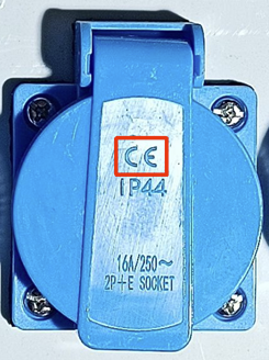

    En dat terwijl er op de zwerfkast van HBM heel duidelijk een CE- staat, wat ervoor staat dat het aan de Europese richtlijnen voldoet (niet te verwarren met China-export versie waarbij de letters dichter bij elkaar staan).
    Ik heb alleen geen idee of er verschillende normen zijn voor vaste aansluitingen en al het andere dat ‘na de aansluiting’ komt (zoals verdeeldozen en zwerfkasten).

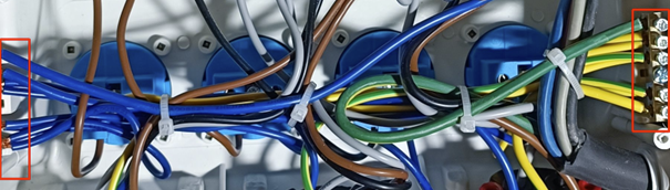

  • De nul-draden (links nog net deels zichtbaar) zit op een zelfde soort busbar als de aarde draden (rechts)
    1701618725265.pngDit moet afgeschermd zijn = je mag er niet zomaar in kunnen grijpen. Maar aangezien dit in de afgesloten doos zit en ik bij werkzaamheden binnen in de kast toch eerst de hoofdstekker er uit trek vind ik dat (net als HBM…) geen probleem.
  • De draden naar de 220V aansluitingen zijn voorzien van 0,75 mm2 draden. Zit inderdaad ook in computerkabels waarop 10/16A staat maar toch: aangezien er soms langduriger veel stroom afgenomen ga ik die vervangen door 2,5 mm2.
Ben ik nu ontevreden over de zwerfkast? Ja en nee: uiteraard had ik liever gezien dat hij gewoon goed was. Maar de Brennenstuhl moeten de installatieautomaten net zo goed vervangen worden dus op dat punt geen alternatief. Voor het prijsverschil kunnen de extra draden en adereindhulzen er wel van af. De minder mooie opbouw van de kast blijft uiteraard wel.
Ook het opbouwen van een groepenkast was zeker niet goedkoper geweest en net zo goed het nodige werk. Dus vanuit dat perspectief (kiezen voor het minste kwaad) uiteindelijk toch tevreden.
Waarderingen: jorisvh en mink

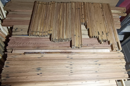

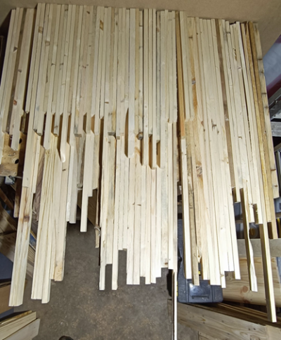

Inmiddels ook al een begin gemaakt met zagen van hout voor het werkblad. Omdat ik dacht niet uit te komen met hardhout voor het hele blad en voor het oefenen in het verlijmen eerst de nodige ‘gewone’ palletplanken verzaagd in latjes met een hoogte van 3 cm.
En toen dat relatief snel ging ook maar meteen het hardhout er achter aan (overdwars).
Om vervolgens afgelopen week tot de ontdekking te komen dat de zaag nog op 5º stond :mad:. Maar zien hoe ik dat weer op los: voorafgaand aan (alsnog recht zagen) of na het verlijmen (met de vandikte bank). Iemand ervaring hiermee die suggesties heeft hoe dit het handigst op te lossen?

Ja, zamac was populair oa bij de voormalige oosteurop industrie. Inferieure rommel.
Zamac is een prima materiaal. Maar niet voor alle toepassingen. Heel veel goedkope greepjes zijn gemaakt van zamac. Die voldoen prima. Wij hebben vroeger (mid jaren 70) zamac kapstokhaken per kilo ingekocht. Ja van die mooie bronzen. Die breken dus af. Voor rampa moeren kun je ze prima in mdf gebruiken. In echt hout draai je de inbus dol. Smaken veranderen door de jaren heen.
Niet nu nogmaals gaan verzagen, maar verlijmen en dan door de vandiktebank. Natuurlijk bij het verlijmen opletten dat je de panelen zo lijmt dat ze nog door de vvd passen, niet te breed ineens lijmen dus 😎
Na het verlijmen moet je sowieso vlakken, ook al had je de strips wel recht gezaagd.
Het is geliefd omdat het zich heel makkelijk en mooi (details) laat gieten. Er zijn een paar varianten in legering. De meeste varianten worden in de loop der jaren bros in begeven het bijna spontaan. Het is heel geschikt voor bijv. speelgoed :) ; en modelauto''s waar detail van belang is zoals Dinky Toy. Voor ""serieuse"" zaken is het inferieur.

Zoals met zoveel dingen is zamac er ook in goede kwaliteit. Kipp gebruikt het in haar producten en die kun je toch niet beschuldigen van slechte kwaliteit, althans niet in mijn ervaring. Ik heb hier enkele klemgrepen van hun die van zamac gemaakt zijn en die het al heel lang zonder problemen uithouden. Het kan dus wel.

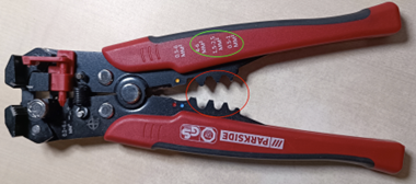

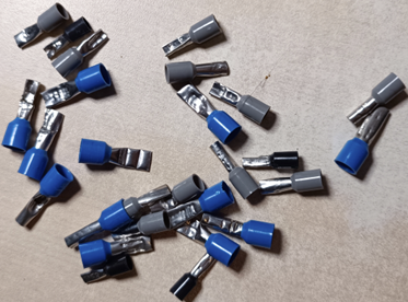

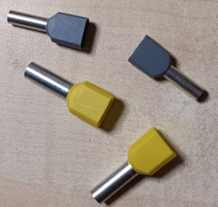

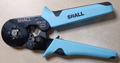

Afgelopen week 2,5 mm2 draad en adereindhulzen ontvangen waaronder de (voor koppelen van 2 draden) benodigde twin of tweeling eindaderhulzen, evenals een nieuwe krimptang dus ik kon aan de slag.
Waarom een nieuwe krimptang? Het was ‘even’ wennen aan werken met adereindhulzen. Gewend als ik was aan kabelschoenen
begon ik ook bij de adereindhulzen
de isolatie dicht te knijpen. Met als resultaat dat de draad niet klemvast kwam te zitten. Na een tijdje zoeken op internet kwam ik er achter dat hier het gekleurde deel alleen dient voor isolatie. Het klemmen van de draad vind plaats in het metalen deel. Daarvoor dienen deze delen (van deze tang)
Na diverse pogingen
merkte ik op dat
  • Niet één, maar diverse keren drukken op de tang (hele 'tuitje' ipv op één plek) nodig waren en dat
  • Ook dan het resultaat vaak was dat de draad niet goed vast geklemd zat (= er zo weer uit getrokken kon worden).
En dat was uiteraard niet de bedoeling.
De overbuurman wiens krimptang ik al eens eerder geleend had raadde aan om een goedkope krimptang te kopen. Deze is het geworden dus
Ze zijn er overigens met zowel een vier- als een zeshoekige vorm (van het eindresultaat). Beiden zijn even geschikt begreep ik. Kosten? Vanaf minder dan € 10 voor alleen de tang en vanaf € 15 voor tang met eindhulzen. Doen voor amateurs zoals ik het zelfde als eentje van Knipex maar dan voor een fractie van de prijs.
De twin-adereindhulzen
zijn nodig voor het koppelen van 2 draden in één adereindhuls: bij de ‘gewone’ is maar plek voor één kabel. Proefondervindelijk vast gesteld: hierin 2 kabels proppen lukt niet – in het geheel niet of er komt altijd wel draad onder het isolatiedeel uit piepen.
Het eindresultaat van vervangen van de installatieautomaten, diverse draden en (zo goed als) alle draden voorzien van adereindhulzen
En gemonteerd op de al geprepareerde eindbestemmingsplek
Door het ontbreken van één installatieautomaat heeft het nu wat van een 6-jarige in de tandenwissel periode. Maar goed, het is wel veiliger zo als het nu gemaakt is.
Na de 1e mislukte proef (de als veiligheidsmaatregel uitgeschakelde installatieautomaat in huis stond nog uit) werkte de aangesloten kachel prima. Kan ik eindelijk, naast machine en stofzuiger, ook tegelijkertijd de kachel aan hebben.

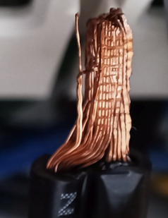

Edit: adereindhulzen zijn (voor zover ik heb begrepen) specifiek nodig voor niet-massieve kabels.
