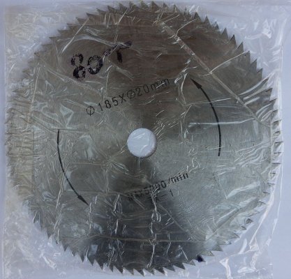

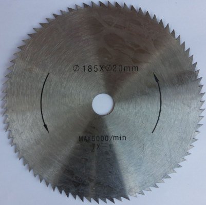

Het begon met het verwijderen van de zool en de buitenste bescherming van het zaagblad. Als basis voor de schuurschijf heb ik een zaagblad genomen van mijn oude cirkelzaag (185 mm dus iets kleiner dan het standaard blad maar wel passend).

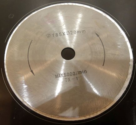

Zoals hier wat beter te zien is, waren de tanden gewoon uit het blik geslepen (en er dus ook makkelijker af te slijpen).

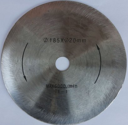

Schijf zonder tanden
Controle of de schuurschijf (ligt onder het zaagblad) groot genoeg is
Het past!

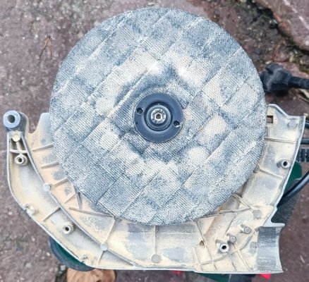

Vervolgens klittenband met bisontix op het (ex-zaag)blad gepakt. Omdat ik vergeten ben daar een foto van te maken hier een foto waar het blad al op de cirkelzaag gemonteerd is.

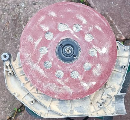

En met schuurschijf (vanwege de bevestiging in het centrum het type voor een wandschuurmachine).
En dan ‘the proof of the pudding is in the eating’ ofwel: werkt het? Kijk en oordeel zelf
Schuurschijf in actie
Het past!
