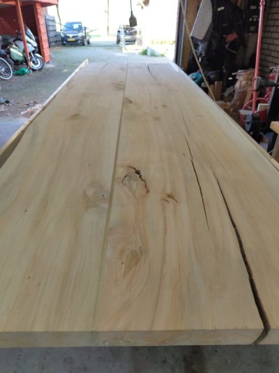

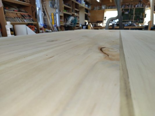

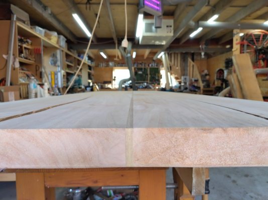

Nou, de korrel 80 beurt is klaar:
het begint al een beetje op te knappen of niet dan :). En het lijkt ook al een beetje op een tafel. Ik blijf voorlopig dagelijks wat oxaalzuur op de grijze zijkanten smeren in de hoop dat het een beetje wegtrekt.
Binnenkort vertrekt mijn pakket met epoxy bij de leverancier, dus het wordt zo langzaamaan tijd om een testje te draaien met mijn verwarmde tent, en die barrieres te gaan maken.

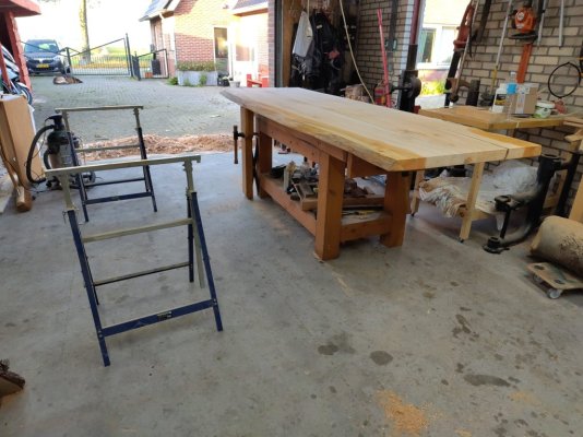

Nou, alle werkbank 'verbeteringen' weer gedemonteerd.
Zodra ik het blad geflipt heb op die twee bokjes (voorzien van tape om geen metaalvlekken te riskeren op het blad) ga ik de onderzijde voorzien van die barrieres. Ik heb de scheuren bekeken en die zijn veel te lang voor wat ik hier heb liggen, dus ik ga de bouwmarkt vragen een dunne plaat multiplex door te halen en dan ga ik daar de boel uit maken.
Dat maakt de werkbank vrij, wat hard nodig gaat zijn om het onderstel te gaan bouwen. Ik wil iets minimalistisch, doch robuust. Ik heb momenteel in gedachten om 4 grote dikke brede plakken onder dubbel verstek te zagen zodat ze schuin naar binnen, maar ook naar elkaar toe leunen, en dit dan aan beide zijdes. Vervolgens onderling aan elkaar maken met één dikke grote ligger. Het blad is stevig en dik genoeg om zelfdragend te zijn en de metalen profielen moeten het kromtrekken voorkomen, dus het frame hoeft dat niet te doen.

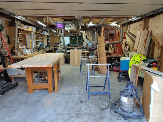

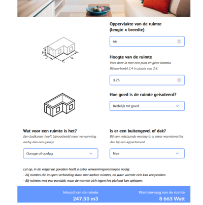

Even voor de beeldvorming:
de hele benedenverdieping is ruwweg 66 vierkante meter, keer 2.5 meter hoog, dus ongeveer 165 kubieke meter. De zolder heeft een puntdak dus zeg gemakshalve de helft daarvan erbij, dan kijken we dus tegen ongeveer 250 kubieke meter aan om te verwarmen. Ja, de muren en dak zijn geisoleerd, en tegen de onderzijde van de betonvloer (kruipruimte, dat wel) zit piepschuim.

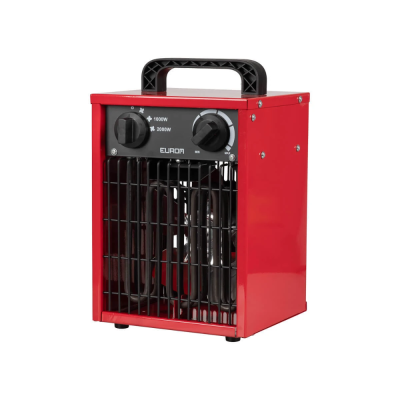

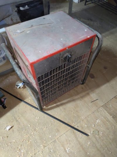

Ik heb deze staan:
en deze:
respectievelijk goed voor 2 en 10 kilowatt aan verwarmen, beiden met thermostaat.
Ik kán de hele werkplaats prima op 20 graden houden voor een weekje, dat is het probleem niet. Maar dat gaat een godsvermogen aan stroom kosten, zul je snappen.
Dat kleine ding onder de werkbank zetten gaat niks uithalen want die warmte verdwijnt gewoon in het dak en de muren. Ik moet dus ofwel een tentje bouwen ofwel de kosten slikken om een weekje te stoken.
Ik heb zonnepanelen en overschot (en we kunnen nog salderen) dus ik moet even zo rekenen:
5kw (laagste stand van de bouwkachel) x 24h = 120kwh verbruik per etmaal. Dat tegen ruwweg 30 cent (middelen tussen nacht en dagstroom) is zo'n 36 euro per etmaal, dus 252 euro voor een weekje. Ik kan ook rekenen, aangezien ik overschot op te panelen heb, met het 'verlies' op terugleveren. Daar krijg ik maar 11 cent voor, dus dan is het een kostenpost van ~93 euro.
