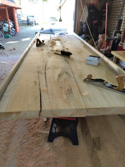

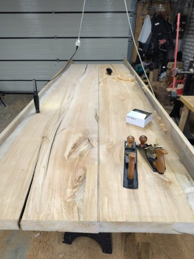

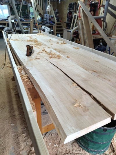

Het oppervlak is nog erg gegolfd, vanwege de freesbewegingen. Dat kan ik er proberen uit schuren, maar gaat onnodig lang duren. Dus:
Met noest handwerk krijgen we een iets vlakker oppervlak dankzij Meneer Nielsen #4 en #5.
Daarna gaan we er een kwartiertje met de excenter overheen:
het lijkt wel een ouderwetse wasmiddelreclame. Rechts uw huismiddel, links ons nieuwe Kleurol ™ met actieve zuurstof voor een prachtig resultaat!!!

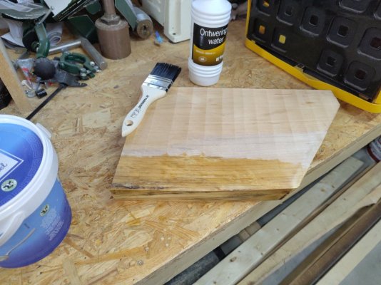

We zijn er nog niet, maar ik ben al heel tevreden met hoe het oppervlak er nu uit ziet. Ik moet de boel toch weer opnieuw schuren zodra ik met de epoxy bezig ben geweest dus voor nu laat ik het zo. Nu de rechterkant nog, en dan is de volgende stap een kuurtje met ontweringswater, want je ziet dat er toch wel wat verkleuring in de randen zit.

Wat ik tot nu toe gezien heb, komt het allemaal goed…. Wordt een robuust tafeltje 🫣. Ben benieuwd wat het ontweringswater gaat doen. Ik ken het alleen maar om weerplekken die ontstaan zijn onder transparant schilderwerk te verwijderen….
vraagt veel geduld en je hebt daarna veel schuurwerk.
We gaan het zien, ik heb een testertje opgezet.

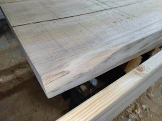

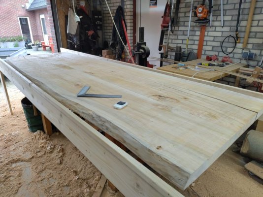

Nou, ik heb het blad geflipt.
Kreeg net melding dat de profielen voor in de onderzijde verstuurd zijn, maar ik denk dat ik ze er pas in kan zetten als ik de epoxy erin heb zitten want minimaal 1 profiel moet door een scheur heen lopen.
Dus... volgende stap is de bovenkant vlakken. Met een beetje mazzel hou ik 5 blad dikte over, dat is waar het blad het dunst is, gelukkig wel op een plek waar de bovenzijde al gevlakt is/was.
Daarna ook hier een beetje schaven en schuren, en dan met epoxy aan de slag (moet ik nog bestellen).

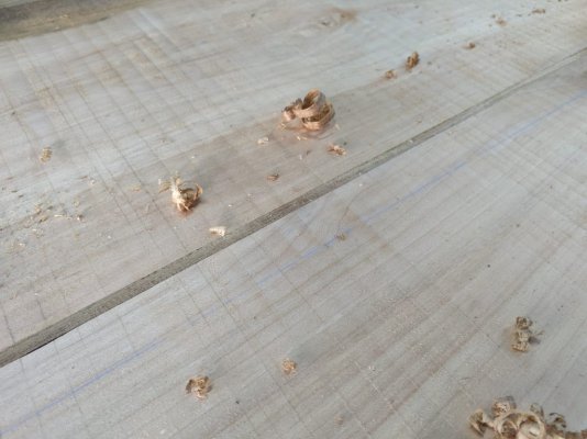

Ik had ook een vervelende ontdekking, namelijk een locatie bij een van de uiteindes waar ik wormgaatjes vond. Na een beetje schuren om te kijken hoe diep het ging kwam er iets zwarts onder mijn schuurpapier terecht, meerdere keren, ik neem aan houtwormpjes. Ik wilde geen risico nemen en heb dus de plek weggeschaafd met een bolschaafje, en daarna geschuurd.
Ja, ik heb nu een deuk in de rand, maar gezien de 'live edge' vind ik dat preferabel boven uitboren en vullen of erger, de tafel 20cm inkorten.

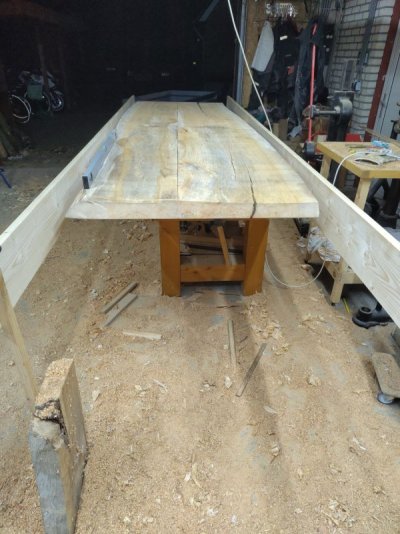

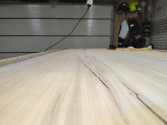

Ik ben nu klaar om wat de bovenzijde van het blad zal zijn, te gaan vlakken. Daarbij moest ik een belangrijke aanpassing maken aan de vlakinrichting (en ik ben blij dat ik dat lumineuze moment nu een keer vóór het maken van een fout had):
Eerder toen de planken nog zo krom als een hoepel waren, heb ik als referentie 'de aarde' gebruikt, ofwel waterpas. De geleiders van de vlakbak zijn dus zelf, maar ook onderling, waterpas gezet. Daarbij heb ik de planken zo gepositioneerd dat ik een min-of-meer gelijke afname had door er 'shims' onder te leggen (ook handig zodat hij niet wiebelt tijdens het vlakken natuurlijk).
Maar nu ik een vlak referentieoppervlak heb (de onderzijde, waar hij nu op ligt) moet ik natuurlijk dát vlak als referentie gebruiken. Ik heb dus met een maatblokje (en daarna nog nagemeten) de vuren geleiders allemaal op dezelfde hoogte staan (gemeten vanaf de balken waarop het blad rust). Omdat ik wel rekening moet houden met de korte schacht van de frees en de vuren geleiders niet makkelijk even opnieuw verhoogd of verlaagd kunnen worden, werk ik vanaf nu met houten regels, die ik onder het blad positioneer om hem hoger te leggen wanneer de frees niet dieper meer kan.
Ik hoor je zeggen, had dan gewoon de vuren geleiders lager gemonteerd?? Ja, maar ik had een extreem hoog punt rechtsachter (op de foto) wat dan boven de bak uit was gekomen, dus dat is het initiele referentiepunt geweest.

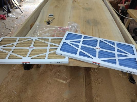

Vooraleer ik de volgende freesronde begon wierp ik even een blik op mijn luchtzuivering, die overuren draait nu ik iets doe waar stofafzuiging niet echt mogelijk is. Nu betreft het vooral grove chips die door de 24.000 toeren gewoon van de tafel geslingerd worden, maar er komt toch ook wel wat stof vanaf, ziet men hier:
Daar zit dus nu even een nieuwe in :p. En toen even flink boos gemaakt met de frees:

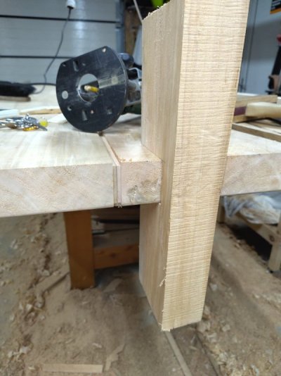

Nou heb ik, wederom met een geklemde houten balk als geleider, de sleuf gefreesd voor de strip in de bovenzijde. Maar ik wil dat die strip doorloopt op de kopse kant om de lijmnaad hélemaal te verbergen. Dat luistert echter héél nauw, ik mag geen millimeter uitschieten want dat blijft je natuurlijk zien.
Maar hoe maak ik een geleider voor mijn frees aan de kopse kant van een live edge tafel???
Nou, soms, heel soms, vind ik mezelf echt best wel slim :cool:.

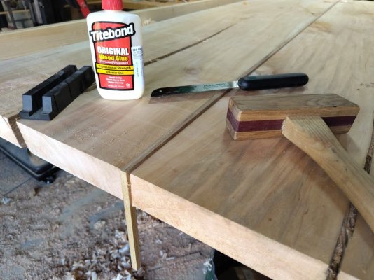

Ik heb de strip erin gelijmd, onder verstek:
maar een zaagfoutje gemaakt aan de andere zijde (te kort, ik moest in de geul meten en niet aan de rand van de tafel) dus daar heb ik een extra stukje tussen moeten lijmen. Het zij zo, mark of the master enzovoort. Als ik de strip straks tot aan de tafel heb geschaafd en geschuurd kan ik er eventueel nog wat PVA met stof insmeren en mooi glad schuren, hopelijk is het dan vrijwel niet meer zichtbaar.
