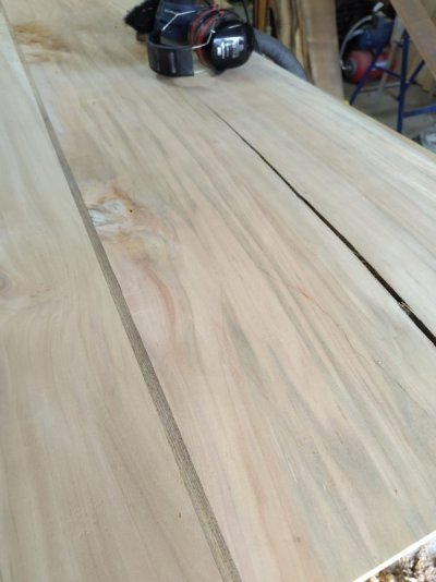

Nou, de epoxy is besteld. Ik ben gegaan voor "Emerald Green Metallic" want dat vond ik heel erg passen bij wat ik in gedachten had. Een lichte, vrolijke tafel met groen erin. Ik had een iets donkerdere tint origineel uitgezocht, maar dat was een effen kleur en niet in metallic te krijgen, dus het wordt nu deze:
en dan de rechterzijde, het effect wat ik zal krijgen door goed aan te kleuren, dik te gieten en in een donkere scheur met een donkere binnenzijde.
De uitdaging zal groot worden bij dit gedeelte. Ik heb het nog nooit gedaan, zal de scheuren moeten gaan afdichten zodat het niet overal heen loopt en moet tijdens aanbrengen en gedurende de droogtijd (makkelijk een week!) zorgen dat de werkplaats op minimaal 15 graden blijft. Dat is geen probleem voor mijn 10kw bouwkachel, maar gaat wel wat stroom kosten :ROFLMAO:.
Heb net even het weerbericht voor de komende week bekeken, ik mag temperaturen zo rond de 10 graden en soms iets hoger verwachten. Dat valt dus allemaal wel mee en ik hoef maar beperkt bij te verwarmen. De vraag is vooral hoe ik 'just enough' ga doen, ik heb daar geen thermosstaat en die kachel is vrij lomp (2 standen, 5 of 10kw). Thermometer en vochtigheid worden er wel standaard bijgehouden.

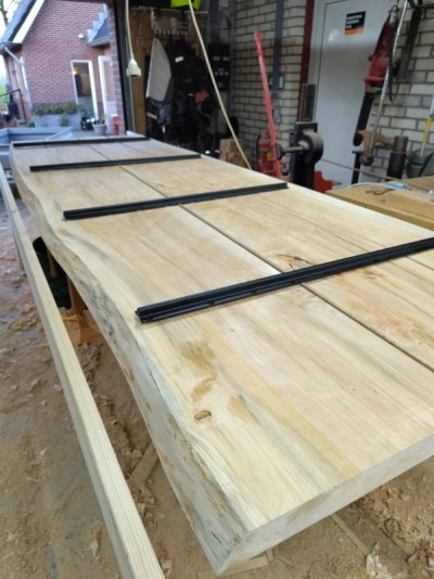

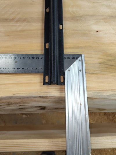

Nou, de profielen zijn ook binnen. Ik denk dat de postbode zich een hoedje schrok toen hij dit smalle dunne pakket optilde, het is echt vreselijk dik metaal en zal een substantieel deel van het gewicht van het blad gaan uitmaken :D.
me dunkt dat deze de boel wel aardig recht gaan houden...

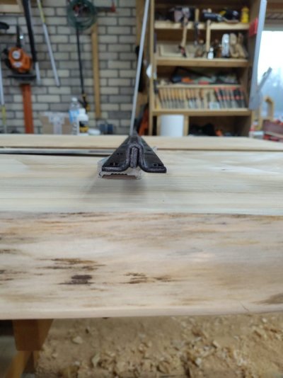

De strips zitten erin, de lijm is droog en ik heb ze glad geschaafd. Nu de boel op korrel 80 schuren.
Volgende stap is voorbereiden op de komst van de epoxy. Ik heb verpakkingstape gehaald en acrylaatkit (een betere keuze dan siliconen, aldus de epoxy leverancier) om daarmee 'stops' te gaan maken. Op de onderzijde en de kopse kanten moeten platen gelijmd worden, bedekt met gladde tape, om een barriere te vormen voor het gieten van de epoxy.
Mijn mandje bevatte ook een LDPE zeil, 0,075mm dik, 4x5 meter. Dat zou hopelijk voldoende moeten zijn om een klein tentje op te zetten over het werkstuk heen. Ik moet alleen nog een warmtebron verzinnen. We hebben hier alleen nog maar halogeen/ledverlichting in huis, geen ouderwetsche gloeilampen, en mijn 1000/2000 kacheltje zal al snel teveel van het goeie zijn om de boel te drogen (dan stijgt het zeil op denk ik). Helemaal afdichten moet ook niet, de damp moet ook ergens heen kunnen.
Wat zou ik nou als zwakke warmtebron kunnen gebruiken?

Misschien een soldeerbout of een strijkijzer oid?

Volgens mij maak je het jezelf te moeilijk.
Wanneer je overdag en in de avond op temperatuur brengt koelt het s’nachts wel af maar de komende dagen wordt het niet extreem koud.
Als die epoxy in die scheuren zit en begint uit te harden maakt het zelf ook warmte, de uithardingsreactie is exotherm. Er is maar een klein oppervlak wat bloot ligt dus t.o.v van het volume epoxy raakt het niet veel warmte kwijt.
Die 15 graden verwerkingstemperatuur worden wel aanbevolen maar de ondergrens is 10 graden.
Wanneer je een tijdje onder die 15 graden zou komen duurt het misschien wat langer voordat de epoxy volledig is uitgehard, maar ik denk zelf dat die week niet eens nodig is.
