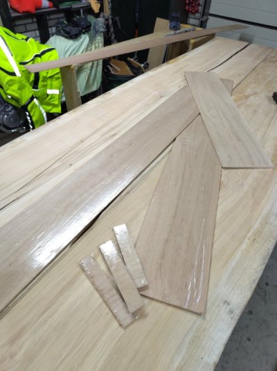

Een paar stroken multiplex met tape erop zodat de epoxy er niet aan blijft kleven.

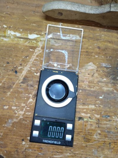

Een grammen weegschaal om de kleurstof heel precies af te wegen. Ik regel ook een gewone weegschaal om de verhouding op epoxy goed consistent te krijgen.

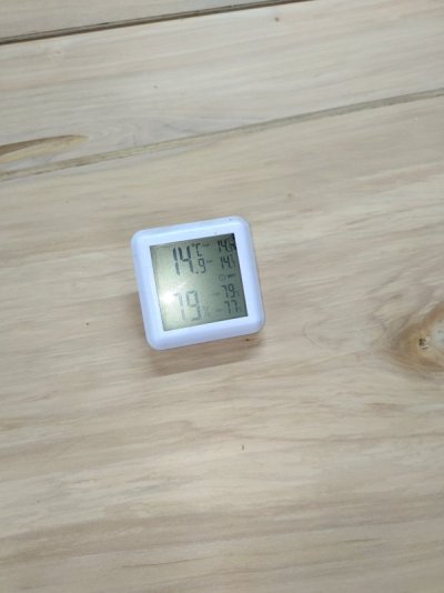

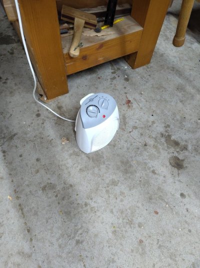

Kacheltje op halve stand gezet, 1000w dus, gewoon in de hele ruimte. Buiten is het momenteel 12 graden en de werkplaats was 13.5 toen ik begon een uur terug.
Ik ga bijhouden wat de boven en ondergrenzen zijn van de binnen temperatuur hier over de komende 24h.

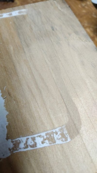

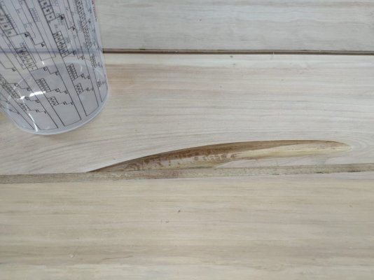

Nou het is maar goed dat ik die kit even testte:
het laat na reeds een uur al een spoor in het hout achter die ik met simpel schuren niet zomaar weg krijg, het trekt er dus vrij diep in. Ik moet dus een ander middel verzinnen om die barriere te lijmen.
Ik denk eerlijk gezegd dat gewoon woodmax lijm nog niet zo'n slecht idee is? Dat is tenminste mechanisch te verwijderen en trekt niet in het hout...
