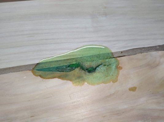

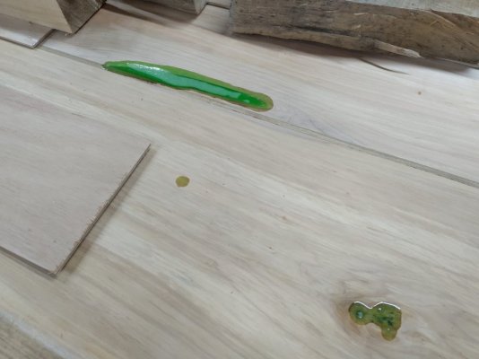

het kleurtje lijkt vrij fel/giftig zo in de beker. En dat éne gat wat ik net liet zien heeft ook een heldere/lichte bodem, dus dan krijg je dit effect:
Gífgroen :ROFLMAO:. Maar:

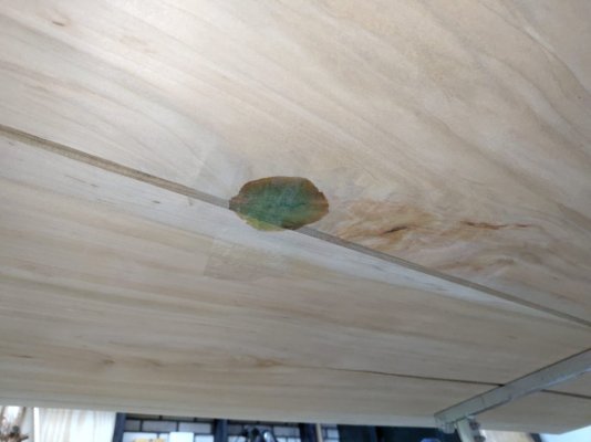

Dit is een scheur in het hout met een bruine/donkere binnenzijde, en daarin kleurt het precies zoals ik had gehoopt. Dit is met 5% aankleuring van de epoxy (7.5 gram kleurstof op 150 gram epoxy). En ik denk dat ik de verhouding ook zo ga laten.
Helaas bleek deze scheur wél door te lopen naar de onderzijde:
en ondanks haastig tape plakken blijft de vlek onder de tape zich verspreiden, dus ik laat het maar even zo. Wanneer dit stukje uitgehard is plak ik gewoon ook daar een barriere met hout/tape/poly zodat ik deze vanaf de bovenzijde normaal kan vullen.

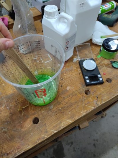

Oké, die epoxy droogt dus echt wel heel traag ja. Het beetje wat ik nog over heb in de mengbeker is nog zo ongeveer hele dikke stroop, en de tape aan de onderzijde van het blad heeft het niet gehouden overnacht. Da's niet erg, dat fixen we later wel.

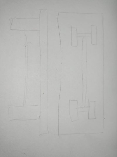

Nog een simpel ontwerp, 4 dikke poten onder een hele bescheiden hoek maar dan de brede kant evenwijdig aan het blad. Makkelijk te maken, maar hindert wellicht het gebruik aan die positie voor een stoel/gebruiker.

@Triek77 het is nog geen 24 uur geweest, ik ben pas gistermiddag begonnen.
Dat gezegd hebbende, ik heb precies de mengverhouding aangehouden. 100 gram uit de grote fles 1 en 50 gram uit de grote fles twee, er stond ook 66:33 mengverhouding op de set.

Hmm, blijkbaar heb ik nogal wat slechte omstandigheden.
De temperatuur is 20 graden, ja, maar de luchtvochtigheid is met momenteel 71% hoger dan de max van 60%. Roeren heb ik geloof ik echt wel volgens de instructies gedaan, maar blijkbaar moet je nooit op gewicht maar op volume afgaan (ik wist niet hoe ik de beker moest gebruiken dus heb een weegschaal gebruikt, dom blijkbaar). Het uitharden kan echter wel tot 72 uur duren staat hier, en we zijn nog maar 18 uur verder sinds mengen en gieten.
Goed, dit is de onderzijde van de tafel dus ik kan nog een hoop 'fixen'. De huidige laag kan ik wegschuren, dit gat gewoon pluggen zoals met de andere schuren en langs de bovenzijde opnieuw beginnen.
Ik heb even de 10kw bouwkachel aangeslingerd om de werkplaats flink op te stoken en te kijken of ik die luchtvochtigheid naar beneden kan krijgen. Als dat niet werkt heb ik ook nog wel een ontvochtiger maar die moet ik dan een verdieping naar beneden sleuren.

Nou met de bouwkachel gaat het hard.. we zitten nu op 25 graden en 57% vochtigheid.
Ik heb voor meer duidelijkheid toch nog even teruggebeld naar de leverancier. Die geeft aan dat deze hars die ik gebruik echt wel een week nodig heeft om uit te harden, dus dat de toplaag niet meer plakkerig/stroperig is. Volledig doorharden 2 weken tot een maand, dus het is volstrekt normaal om na ~24u nog stroperigheid te hebben, dat kan ook niet anders zegt hij.
25 graden is te verkiezen maar gezien de stroomtarieven voor die bouwkachel ga ik het ook prima redden door de boel op 19 graden te houden, het heeft gewoon tijd nodig. Hij adviseert níet om een zeil danwel tent over het project te bouwen, want dan is er te weinig ventilatie. De ruimte verwarmd houden is preferabel.
Ik moet dus gewoon even flink wat meer geduld hebben!
Qua mengen lijk ik het toch goed gedaan hebben, ik heb precies op grammen gewicht gemengd en voor deze epoxy is dat ook prima.

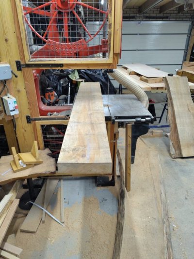

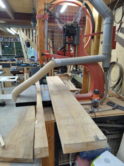

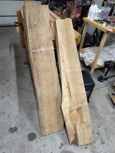

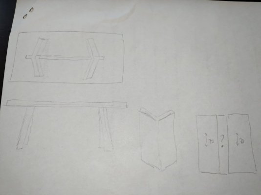

Nou, ik heb een besluit gemaakt :).

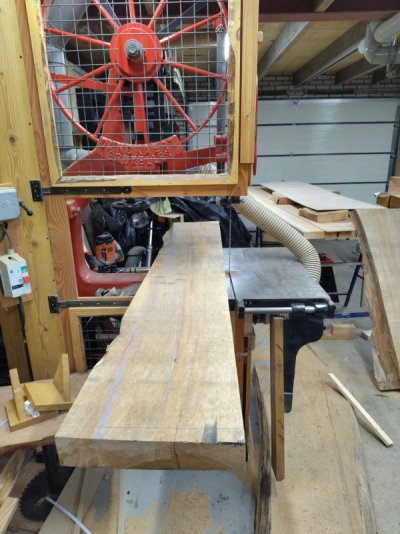

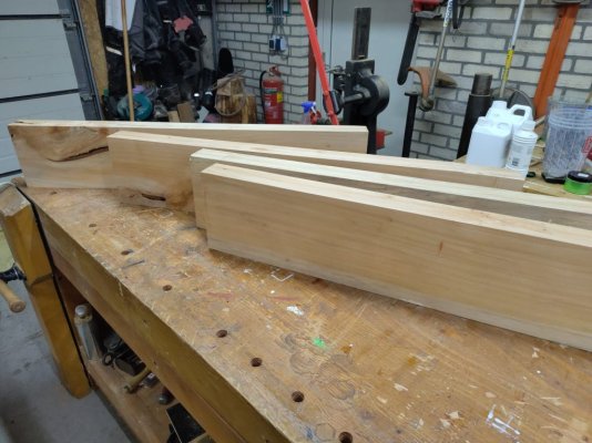

Met een combinatie van de grote lintzaag, zaagtafel en vvd zijn we hiertot gekomen:
20.5 breed en ongeveer 6.5 dik zijn ze nu. De lengte zit nog op 1m10 zodat ik de mooiste snede kan kiezen straks. Wellicht haal ik er ergens nog een millimeter af als ik nog te lelijke plekken tegenkom.

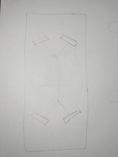

Qua ontwerp denk ik dit te willen gaan proberen:
en dan wel een paar graden schuin, dus de poten moeten iets naar het centrumpunt van de tafel gaan leunen straks. Ik moet nog wel verzinnen hoe ik een elegante/mooie dubbele Y-vorm ga construeren, want ik heb het wel getekend maar ik heb nog geen flauw idee hóe dit te doen :D. Ik vind deze vormen het beste passen bij de wilgenboom en ook het levendige blad. Liefst wil ik de uiteindes ook dóór de poten steken en dan een spie erin slaan.

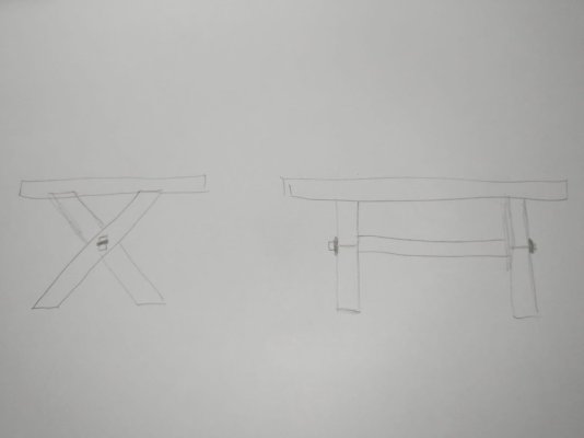

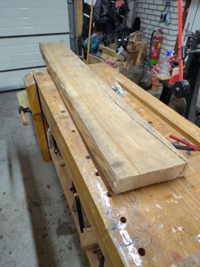

Okay, ik zit weer op een keuzepunt.
Ik wil dus een ligger in het midden die alle 4 de poten met elkaar verbind. Ik kan de dubbele Y-vorm doen zoals hierboven, maar ook:
- een kruis (simpeler, ik verbind 2 om 2 poten recht aan elkaar en kruis de liggers in het midden)

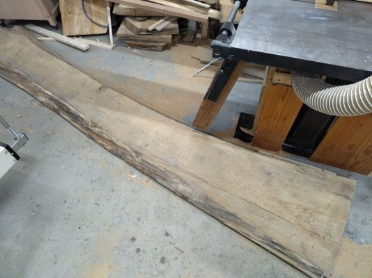

Daarvoor heb ik dit stuk gezaagd:
nu 28cm ruwe breedte en 210cm ruwe lengte, nog niet gevlakt. (Daarom zijn lintzagen zo geweldig, die hebben lak aan vlakke onderzijdes bij het zagen :)).

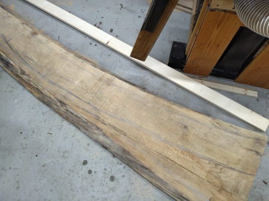

Maar toen viel mijn timmermansoog op het laatste ruwe blad:
en kreeg ik een idee waarvan ik nog niet zeker ben of het uitvoerbaar is (omdat ik zo'n rekentalent ben natuurlijk):
Wat nu als ik een stuk van 210cm lengte zaag, maar de kromming van dit stuk volg? Als ik die halveer (precies een klusje voor de lintzaag, want die kan om een bochtje zagen) heb ik twee kromme delen. Ik draai er eentje om... en voila, een dubbele Y vorm, in het midden aan elkaar gemaakt. Ik kan alleen slecht inschatten hoeveel breedte ik dan voor de pootconstructie kan realiseren, want de poten zijn al gemaakt. Die zijn 20cm breed en de ligger steekt idealiter door het midden daarvan.
Iemand een idee hoe ik dat kan benaderen? Als het onhaalbaar is laat ik die laatste plank liever intact voor een bankje ofzo. Uiteraard kan ik de kromming iets aanzetten ten opzichte van de nerf, zolang ik maar geen dwarshout over heb aan het einde.
Bekijk bijlage 149638
Bekijk bijlage 149639
Bekijk bijlage 149640
Bekijk bijlage 149641

Uitslaan op een plaat zodat je de poten en spie-eind in beeld krijgt, net als een trapboom

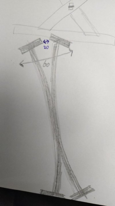

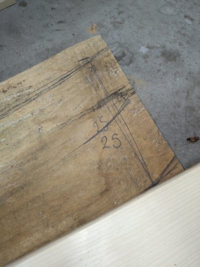

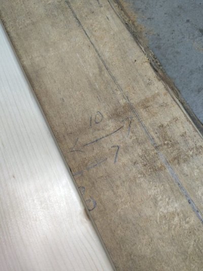

Oké, ik heb even grof een radius op het hout geschetst die toestaat dat ik er twee balken van ~10cm breed uit haal (minder mag).
Als ik het midden pak van de middensectie van die bocht:
en het uiteinde:
kom ik op een 'verschil' van 15 centimeter. Dat betekent dus dat als ik twee poten op het uiteinde 'prik' in het midden van die poten, dat ze slechts 10 centimeter uit elkaar zouden staan (de poten zijn immers 10 breed) - maar ik kan het mis hebben.
Aangezien ik wil dat de basis bovenin minimaal 60 breed is (om een tafel van ~95cm breedte comfortabel te ondersteunen, aannemende dat ik de voet nog een centimeter of 10 breder heb door het onder verstek zagen van de poten, moet ik de radius nog flink op weten te rekken om dat mogelijk te maken, maar misschien zit het erin.
Even snel gerekend (zonder de poten in deze berekening onder een hoek te zeggen) 2 x 20cm breed, moet ik een gat creëren tussen de poten van 20 centimeter om die 60 breedte te halen. Die radius moet dus groter, om een verschil van minimaal 20cm te creëren.
Plaatje bij dit rare praatje:
