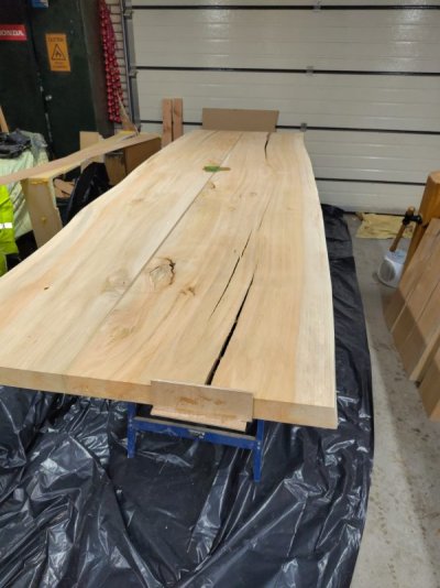

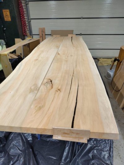

Nou, ik heb de overloop van epoxy aan de onderzijde vlakgeschuurd, daar waar nodig nog extra barriers gelijmd en daarna het blad geflipt.
dan blijft daar natuurlijk nog die enorme groene 'blob' van het doorlekken eerder, maar met een beitel en een grove korrel 40 op de bandschuurmachine was die vlotjes weg.

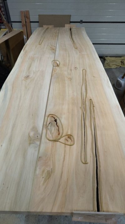

Daarna extra barrieres gemaakt aan de bovenzijde, tegen eventuele overloop van epoxy zodat ik daar straks minder schuurwerk heb:
en de volgende stap is vulblokjes maken. Die epoxy is kneiterduur en ik weet niet 100% zeker of ik uit ga komen met wat ik heb, dus ik zie hier mogelijkheden:
zo'n kier is toch 5.5cm diep en breed genoeg. Ik ga wat houten wiggen zagen die ik hier in ga lijmen zodat er nog wel epoxy omheen en onder kan lopen, maar ze een deel van het volume vullen. Op die manier krijg je een donkerdere kleur van de epoxy zelf en je hebt minder nodig.

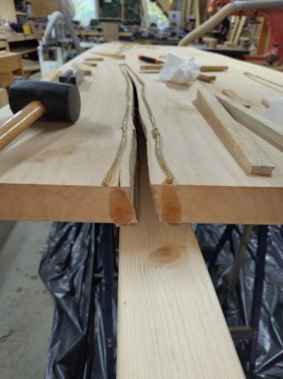

Ik blijf gezeik houden met die barrieres :mad:.
Deze scheur is zo groot dat het linkerdeel teveel 'vrijheid' heeft ten opzichte van de tafel. Zojuist is de barriere daarvan dus wéér losgekomen nu het blad op de onderzijde ligt (en dus op de barrieres rust. Ik wordt er echt een beetje chagrijnig van, want ik heb geen idee hoe ik dit gedeelte nou zo ga fixeren dat je het later niet meer kunt zien. Enige wat ik nu kan verzinnen is er maar een 'feature' van te maken, dus mechanisch fixeren (balken met klemmen oid) en dan aan de bovenzijde een verbinding infrezen zodat de twee delen aan elkaar zitten.
Iemand een ander idee?

Zoiets heb ik al geprobeerd, het oppervlak is te groot. Ik kan alleen lijmklemmen op de zijkant plaatsen en wat ik ook als onderkant gebruik, het buigt onder de kracht waardoor er toch kieren in de barriere ontstaan.
Ik denk dat ik gewoon met hele lange schroeven op de kopse kan de scheur ga fixeren en die verzinken met een plug erin. Anders blijf ik het gezeik houden, het blad is nu al aan het vertrekken omdat die scheur-zijde teveel vrijheid heeft. Ik moet een beetje doorwerken :p.
Daarna opnieuw die barriere lijmen en hopen dat het nu blijft zitten...
Het kutte is, het moet verwijderbaar zijn zonder sporen. Ik wil geen schroeven in mijn onderzijde zetten.

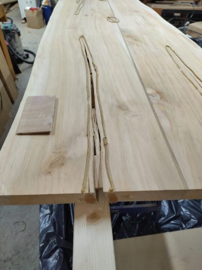

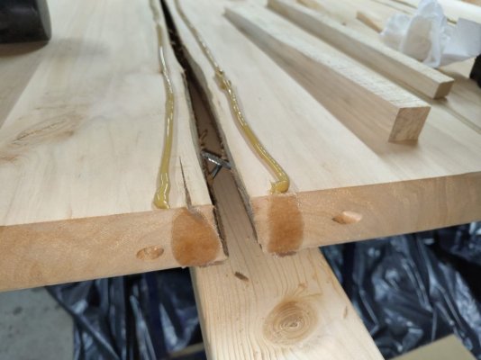

Nou:
Als dit straks allemaal droog is en er epoxy in zit, zie je er vrijwel niks meer van. Die kopse kant heeft wilgenhouten pluggen gekregen en werk ik tegen die tijd nog even netjes af. Opgelost, en scheur beweegt nu niet meer. En door de houten wiggen heb ik een stuk minder volume te vullen.

Nou, het zal vast niet het meest weerbarstige of duurzame hout zijn, maar alhoewel ik me kan voorstellen dat je er niet meer door een slootje kan waden is epoxy gelukkig wel wat dikker dan water. Ik kreeg alleen lekkages waar er ook daadwerkelijk een doorlopende scheur in het hout zat.
Ik heb de grootste scheur nu gefixeerd en de twee grootste scheuren hebben beide houtvulling gekregen. Zodra ik nieuwe polymax lijm heb gehaald (bus leeg) ga ik die laatste barriere opnieuw lijmen (de andere lijken wel prima vast te zitten) en dan kan ik gaan gieten.
Daarna moet ik weer een week wachten, dus dat is dan een mooi moment om verder te gaan met dat frame. Ik heb wat extra epoxy + kleurstof laten komen waarvan een variant met korte uithardingstijd, zodat ik achteraf nog kleine imperfecties kan fixen, evenals op de poten die ook wat plekjes hebben.
