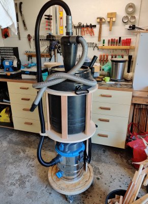

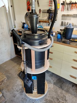

Ik heb onlangs deze relatief goedkope variant gemaakt:
- bouwstofzuiger van de Gamma die om de zoveel weken eens in de aanbieding is voor €60;
- 60 lt voerton voor €17,50 via Marktplaats;
- chinese cycloon voor €20
Het hout had ik nog liggen.
Al met al nog geen €100 en werkt perfect. Het ronde ontwerp maakt hem trouwens ook erg mobiel en ik heb wat stukken lood onder de basis vast geschroefd om hem niet top-zwaar te maken :)
