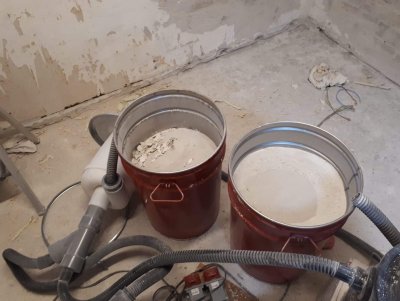

Ik heb inmiddels het rijtje vol, ik heb de cycloon voor 30mm, 50mm, 75 en 110.

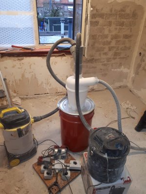

Dit is de opstelling die ik heb gebruikt om de oude stuclaag van de muren af te halen.
Is een slijptol met stofkap en een speciale schijf hiervoor. Omdat ik niet alles onder een dikke laag met stof wil hebben, heb ik het volgende gemaakt.
Ik heb een as stofzuiger gebruikt, bij de Lidl of Cranenbroek in de aanbieding. Omdat de schijf nogal behoorlijk vreet heb ik nogal een afvoer nodig. Vandaar de tweede stofzuiger.
Eerst een 70mm slanger gebruikt maar die kwam helemaal vol te zitten.
Resultaat:
Inmiddels is de slang van de cycloon naar de slijptol aangepast naar 50mm.
Ga binnenkort de stofzak aanpassen, daar zit nog een opening/buis op van 28mm, ga deze naar 45mm zetten.

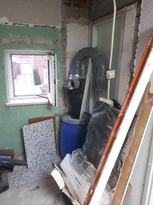

De grote broer:
Ik heb alleen nog 1 probleem, maar wilde hiervoor een apart topic openen.
Stof...
Bij mij komt er nog heel veel stof in de stofzuigers. Waardoor ik zowat elke 10 minuten de filters moet schoon kloppen om weer verder te gaan. Het stof is net zo fijn en licht als meel.
Heeft iemand tips hiervoor?
Omdat ik zo vaak de filters moet vervangen en heb ik een patroonfilter aangeschaft en wil het patroon in een vat plaatsen, daar vervolgens de stofzuigers aan te sluiten. Zodat de lucht door het patroon gaat. Voordeel hiervan is dat ik het patroon eenvoudig met een tilmotor of door de hendel te draaien de schoepen leeg kan maken.
Al het advies is welkom :)
Uiteraard als ik volgende week ermee aan de slag ga om de installatie te bouwen maak ik foto's.
Het patroon komt in een 200liter stalen vat te zitten.

Bij dat slijpen krijg je heel fijn stof. Een cycloon haalt grof er gemakkelijk uit maar laat altijd het fijnste stof door. Op de foto zie ik jou witte cycloon. Voor fijn materiaal moet een cycloon slank zijn, dus hoog t.o.v. de diameter. Deze is dat niet en zal dus minder fijnstof afscheiden.
wat eigenlijk ook moet is dat de denkbeeldige onderkant, het punt waar de wanden van de cycloon bij elkaar zouden komen, boven de opvangemmer ligt. Bij jou ligt dat punt vrij ver in je emmer. Je kunt enigszins verbeteren door daar nog een stukje pijp tussen te zetten.
Maar met deze cycloon en het fijne stof van het slijpen zul je altijd vrij veel doorslag houden
elzenmaa
23 nov 2014
1.214
352
Ook is slang kleiner dan inlaat cycloon, dus eigenlijk is je cycloon te groot voor de slang. Aan de uitlaatkant is dat minder een probleem. Inlaatkant wel, je luchtsnelheid gaat dan in 1 keer een factor 4 ( schat ik gezien de diameters) naar beneden waardoor het wervelen door de cycloon niet meer goed loopt.
