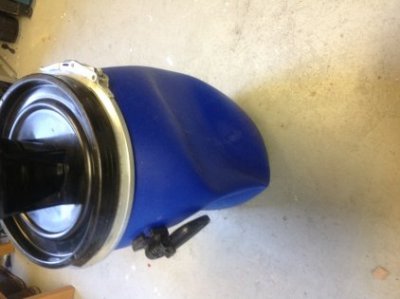

Ik ben vandaag ook zelf aan de slag gegaan. Heb een festool ctl26 en heb er een dustcommander dlx bijzitten. Met een 50 mm festool slang naar de dustcommander en de 27 mm op de ingang van de dustcommander. Als opvang bak gebruik ik een blauwe 30 liter vat met deksel die luchtdicht afsluit. Zo een die als voeder ton word aangeboden. Alleen is die opvangbak een probleem. Ik kan de ctl26 nog niet eens op half vermogen zetten want dan zuigt de opvangbak vacuum. Wie weet er een beter alternatief? Waardoor ik heb vermogen op kan schroeven.
Dan zijn de wanden van te ton te slap.
Probeer eens een schot of meerdere in je ton te plaatsen.
Mijn ton heeft dit ook iets.
Of een sterkere ton gebruiken die het vacuüm wel aankan.

Ik wordt helemaa gek. Nieuwe ton gehaald. Heel veel steviger. Maar nog als ik de festool ctl 26 vol uit zet klapt de ton nog in elkaar. Denk dat ik nu maar een bak zelf ga maken van 18 mm mdf. Alleen gaat hij dus vierkant worden. Ik kan me herinneren dat het beter was om een ronde ton te nemen. Maar als ik van ton van dust deputy bekijk is deze ook gewoon vierkant. Dus mij vraag is maakt het uit als de bak vierkant is ipv rond.
Alvast bedankt.

Ik kan me niet anders voorstellen dan dat het probleem ergens anders in zit. Ik geef toe dat je niks aan zo""n opmerking hebt. Maar waarschijnlijk lost een nog sterkere ton - ook al klapt ie niet - het echte probleem niet op (vrees ik)

Zorg dat hij perfect luchtdicht is.
dus goed kitten van binnen.
nadeel is wel dat je moeilijk een losse zak in de bak kan doen bij een vierkante.
met een ronde kun je nog een ring onderin de emmer klemmen om de zak vast te houden.

Ik hoop niet dat ik te laat ben, maar mijn plastic ton klapte ook in elkaar. Dat heb ik opgelost door aan de binnenzijde een tweetal metalen dikke strips (in de vorm van ringen) aan te brengen. Nu kunnen de wanden niet meer naar binnen "klappen" en blijft mijn plastic ton (van 200 liter) gewoon in model en rond.
