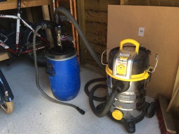

Ikzelf heb een karcher wd3500p i.c.m. een cycloon. Wou zelf ook lowbudget beginnen. Moet zeggen door die cycloon blijf ik wel constante zuigkracht behouden. Via oude stofzuiger koppelingen heb ik de aanpassing kunnen doen om de slang aan de cycloon te monteren.
Enige wat ik me wel afvraag en misschien kan iemand dit wel beantwoorden. De huidige slangen zijn ongeveer 35mm breed. Als ik die vervang naar 50mm wat ook als aansluiting zit op de cycloon zou ik dan achteruit of misschien wel vooruit op de zuigkracht gaan. Nadeel is namelijk wel dat op de freestafel bij wat grotere stukken de slang ingaan hij wel eens mijn ton waar de cycloon op zit vaccuum trekken.
Plaatje zegt meer als 1000 woorden :p

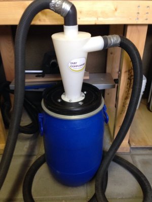

Ook ik heb thuis een stofzuiger + cycloon in gebruik. Als stofzuiger gebruik ik de Parkside PTNS 1500 A1 van de Lidl (http://www.lidl-service.com/cps/rde.../lsp/hs.xsl/product.html?id=8082358&title=WET) en als cycloon de Dust Commander DLX ivm een blauwe ton van 30L.
ik merk alleen dat ik de zuigkracht erg laag vindt. Klopt het dat dit gewoon te weinig vermogen geeft om bijv. mijn afkortzaag goed af te zuigen? Ik heb erg veel last van stof en hout, heb het idee dat er vrij weinig wordt gezogen. Als ik mijn hand op de zuigmond zet voel ik hem ook pas zuigen als ik hem er misschien een paar millimeter vanaf houd..
Dit is mijn installatie. Nu las ik al dat het niet handig is om zo'n kleine diameter slang te gebruiken aan het einde, dan krijg je zeker zuigverlies. Dus die moet ik nog vervangen. Daarnaast gebruikte ik voor deze cycloon helemaal niks, waardoor de filter van de zuiger helemaal vol zat. Dit heb ik goed schoongemaakt, maar kan het zijn dat de filter nu verpest is en daardoor te weinig zuigkracht levert?
tot slot de slang tussen de zuiger en de cycloon. Deze is 3 meter, is dit te lang? Krijg ik daardoor ook zuigverlies? Zo ja, dan moet ik die dus inkorten.
of kan ik een afkortzaag (Metabo) of een handcirkelzaag (Bosch) niet goed afzuigen met deze opstelling, qua zuigvermogen?

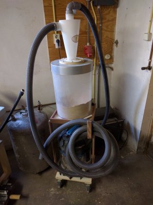

Ik maak ook gebruik van de bouwstofzuiger icm een cycloon.
De cycloon is de goedkope variant uit China maar werkt perfect. Geen probleem als je bereid bent heel even te wachten tot hij binnen is. De openingen zijn niet helemaal 50 mm maar dat los je makkelijk op door de Pvc koppelingen of de openingen van de cycloon te bewerken. De stofzuiger komt van de gamma. 1400 watt als ik het goed heb. Voor nu werkt hij goed. Eerder gebruikte ik hem direct op de machines (lintzaagmachine , afkortzaag, schuurmachines) maar het filter zit dan snel vol met fijnstof waardoor de zuigkracht snel afneemt.
Nu draait hij dus al een tijdje met cycloon en zowel het filter als de opvangbak blijven schoon. Hierdoor blijft de zuigkracht ook gelijk. Op dit moment heb ik er 5 m pvc slang aan gekoppeld (40 mm) met een gladde binnenkant. Uiteindelijk wil ik ook een slangenstelsel maken met blastgates waardoor je sneller kunt schakelen tussen de verschillende machines die zijn aangesloten. Op zich kost het nu ook niet extreem veel tijd om de slang te wisselen maar gemak dient de mens :)
Ik heb daarnaast ook nog een Robland afzuiger voor de vlak/vandikte bank van HBM maar gebruik die liever niet (de afzuiger dan want de vlak/vandikte bank werkt goed genoeg als je bereid bent een dag te spenderen aan het afstellen er van :) ) Hier zit geen fijnstof/Microfilter op waardoor na gebruik, alles bedekt is onder een laagje stof. En dat is nou juist de stof welke je niet wil inademen.
Het opvangvat is een oud plastic aquarium wat ik nog had staan en werkt ideaal hiervoor. De deksel met cycloon schuif je er gewoon af. Dat hij niet hermetisch afsluit is totaal geen probleem.
Ik heb dan ook nog een simpel verrijdbaar karretje voor het geheel gemaakt om ook wat ruimte te besparen en het geheel mobiel te maken.
Bekijk bijlage 51502
een paar tips.
1 slang tussen stofzuiger en cycloon zo kort mogelijk (1mtr max) en zo dik als kan.
Ik gebruik zelf met exact de zelfde stofzuiger een stuk 55mm slang en 60mm pvc bochten.
geeft een enorme zuigkracht.
2 de eindslang is idd veel en veel te dun.
maar let op te dik werkt hier averechts.
standaard slang welke je nu gebruikt tussen zuiger en cycloon is perfect om van de cycloon naar gereedschap te gebruiken.
maak em ook niet langer dan de standaardslang.
3 haal de stofzuigerzak er uit en gebruik alleen het filter.

een paar tips.
1. Oke, hoe heb je dit vastgezet aan de cycloon en stofzuiger? Want de aansluiting op de stofzuiger is een draaidop.. Gewoon vastgelijmd of iets dergelijks? En de aansluiting op de cycloon is 54 mm, dus hoe klemt hij daar op de 60mm pvc bocht?
3. Ik gebruikte al geen zak meer, maar ben bang dat de filter kapot is doordat hij de vorige keer helemaal verstopt zat.. Zal wel niet meer volledig schoon te krijgen denk ik?
Bert Vanderveen
1 sep 2015
3.267
1.023
Enschede, Twente
@Spaiky: Een bouwstofzuiger werkt net zo als een huishoudstofzuiger. Door een motor wordt onderdruk gemaakt, waardoor lucht aangezogen wordt door de stofzuigerslang. Die lucht moet door de stofzakwanden, met achterlating van het meeste vuil en stof. De kleinere stofdeeltjes die door de stofzak gaan worden als het goed is opgevangen door het filter, voordat de lucht afgevoerd wordt.
Tijdens dit proces raakt ten eerste de stofzak vol en ten tweede verstoppen deeltjes de wanden van de stofzak. Dat gecombineerd maakt dat er minder lucht door gaat, waardoor de zuigkracht afneemt.
Als je geen zak gebruikt moet er heel veel stof door het filter afgevangen worden, waardoor die sneller volloopt.
Een cycloon (er is ook een Thiel-variant, maar het principe is gelijk) zorgt ervoor dat het grovere vuil en stof grotendeels afgevangen wordt voordat het de stofzuiger bereikt. Daardoor raakt de zak slechts heel langzaam vol en blijft de zuigkracht stabiel.
Stofzakken kunnen na lediging opnieuw gebruikt worden, maar zullen dan minder goed werken. Ze helemaal schoon krijgen gaat moeilijk lukken en staat lijnrecht tegenover de bedoeling van een bouwstofzuiger, nl. het vermijden van contact met gevaarlijke stofdeeltjes. Hetzelfde geldt ook voor filters, maar daarvoor is een oplossing gevonden, namelijk de zelfreinigende filter — die klopt zichzelf als het ware schoon (AutoClean).
Mathijs vijn
8 sep 2014
49
Ik ben vandaag ook zelf aan de slag gegaan. Heb een festool ctl26 en heb er een dustcommander dlx bijzitten. Met een 50 mm festool slang naar de dustcommander en de 27 mm op de ingang van de dustcommander. Als opvang bak gebruik ik een blauwe 30 liter vat met deksel die luchtdicht afsluit. Zo een die als voeder ton word aangeboden. Alleen is die opvangbak een probleem. Ik kan de ctl26 nog niet eens op half vermogen zetten want dan zuigt de opvangbak vacuum. Wie weet er een beter alternatief? Waardoor ik heb vermogen op kan schroeven.
