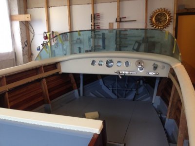

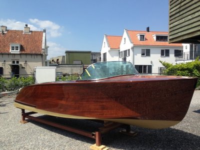

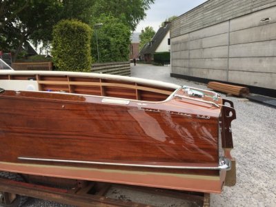

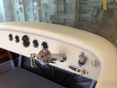

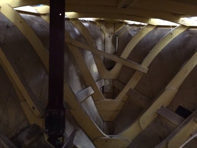

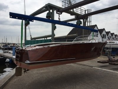

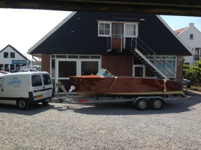

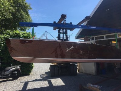

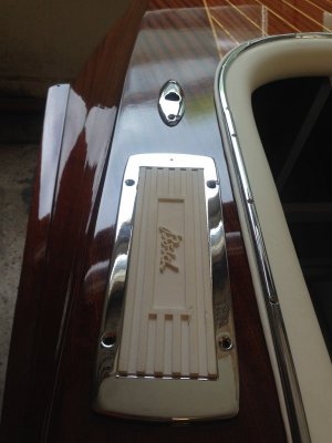

Hallo iedereen, hier weer eens een paar voortgang foto's van het transport naar de bekleder. Het gaat nu redelijk voorspoedig en ik hoop de boot in augustus z'n doop te kunnen geven..

Volgens mij is dit de enigste boot ter wereld waar bij het verplicht is een lasbril te dragen dat "ding" is oogverblindend !
hyfly
3 jul 2014
Ik heb me aangemeld op woodworking, alleen om jou foto's te kunnen zien! Wat gaaf!
Succes, zo te zien is het bijna zo ver!
gr Stefan

Mooi geworden paul, maar niet alleen de boot, maar ook de omgeving waar hij zij staat.

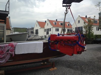

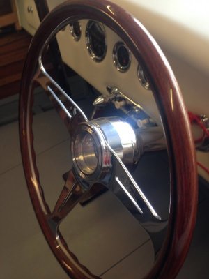

Eindelijk, na lang wachten op de reparatie van de keerkoppeling, de motor in de boot gezet.

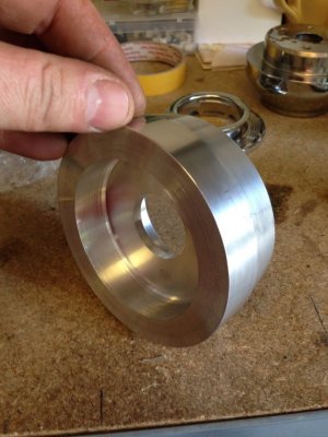

Tevens een spacer uit aluminium gedraaid om m'n nieuwe stuurwiel te kunnen monteren op de bestaande naaf.
Telkens een stapje in de goede richting :)

Wat een machtig geluid komt er uit die motor zeg.... die zal ook wel een paar liter benzine per uur lusten als hij flink op zijn staart getrap wordt voor een potje cruisen...
Maar dat heb je er met zon prachtboot natuurlijk wel voor over. Super!

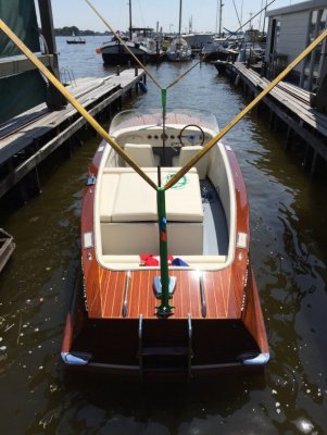

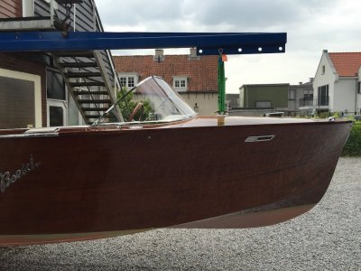

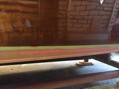

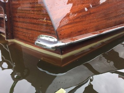

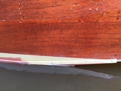

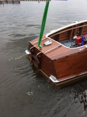

Eindelijk was het gisteren zo ver. Voor het eerst de Boesch te water gelaten om te kijken of alles in orde is, niks lekt en de waterlijn te bepalen. Na geconstateerd te hebben dat er niets lekt (de bodem, of het houtwerk in het algemeen was niet m'n zorg maar wel de roerkoning of de schroefasdoorvoer) de motor gestart en voor het eerst los gegooid. Heerlijk gevoel om eindelijk een stukje te kunnen varen. Dicht bij haven gebleven want je weet maar nooit! Hierna de snijpunten met het water afgetekend en de boot weer binnen in de werkplaats gezet.
Hieronder enkele foto's van het proces. Nu kan ik dus echt de laatste hand leggen: waterlijn opzetten, benzinetank monteren en bekleding plaatsen. Laat de zomer maar komen!

Op de laatste foto zie je ze de laserlijn die ik gebruik om de raakpunten van de waterlijn te verbinden en af te tekenen.
Werkt omdat er een knik in de bodem zit beter dan een touwtje.

Dat moet een SUPER gevoel gegeven hebben, een mooie beloning voor al je arbeid!
Gefeliciteerd en veel plezier, na de laatste loodjes.
Mooi overigens, dat je die middenkikkers als hijsogen kunt gebruiken!

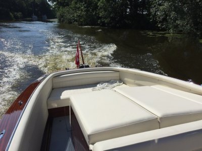

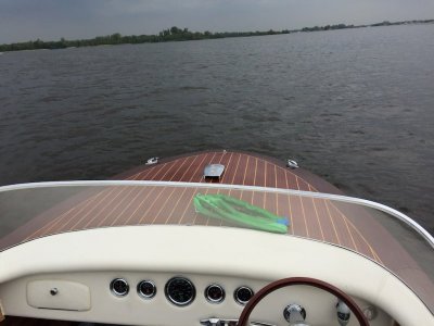

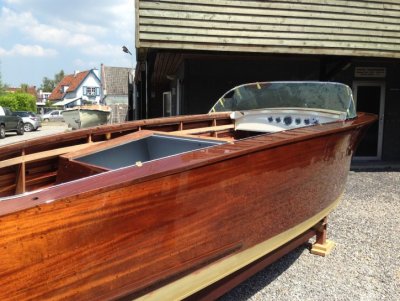

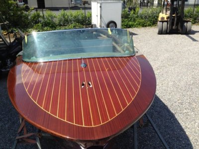

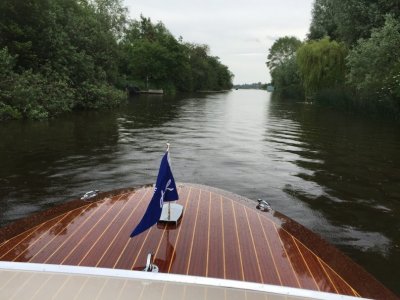

Boot klaar en het is dan ook echt zomer! Komende tijd de "kinderziektes" er uit halen, motor goed afstellen en varen!
Hieronder 3 foto's van een paar proefvaarten en een teaser van een mogelijk nieuw project!
Iedereen dank voor de leuke reactie's en ik hoop dat er hier op het forum meer boot gerelateerde projecten gepost worden!
Groet, Paul
