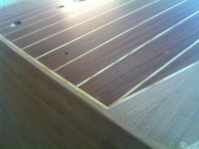

ik kon me niet meer bedwingen en heb vanmiddag 3 groeven gefreesd en ingelegd met essen latjes.
Het resultaat is prima. De latjes zitten er mooi strak in. Na het lijmen, drogen en tot op zo'n 2 mm hoogte afschaven van de latjes heb ik ze met een schraapstaal vlak geschraapt. Gebruik ik dat ding ook eens..

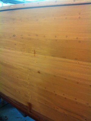

Ik heb wel de romp in model geschuurd met de rotex vanaf korrel 60 met 20 oplopende tot 180.
Hierna de romp met ontweringswater behandeld om een wat gelijkmatigere kleur te krijgen.
Nu de romp met de hand strokend aan het schuren vanaf 80 met 20 oplopend tot 180.
Hierna inkleuren, sealen met impregneer epoxy (CPES) en lakken met stoppani classic yacht UV.

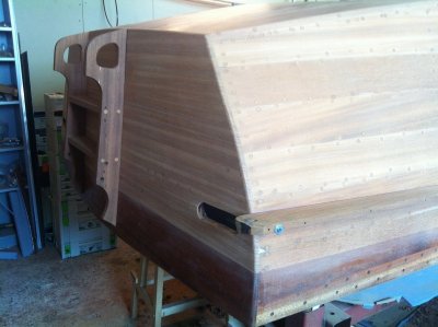

Nu is het echt bijna zo ver..:rolleyes: Hele romp geschuurd, tot 180 strokend, daarna nat geschuurd met 220.
Hierna de delen die niet gekleurd moeten worden geimpregneerd met epoxy (CPES) en de trap en sprayrails gemonteerd.
Hoop volgende week in te kleuren en de eerst lak er op te smeren..

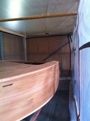

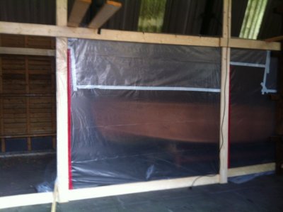

Vandaag de boot uit de werkplaats in een gemaakte lakplaats gezet.
Eerst alles maar eens stofzuigen en afplakken. Daarna kleuren!
